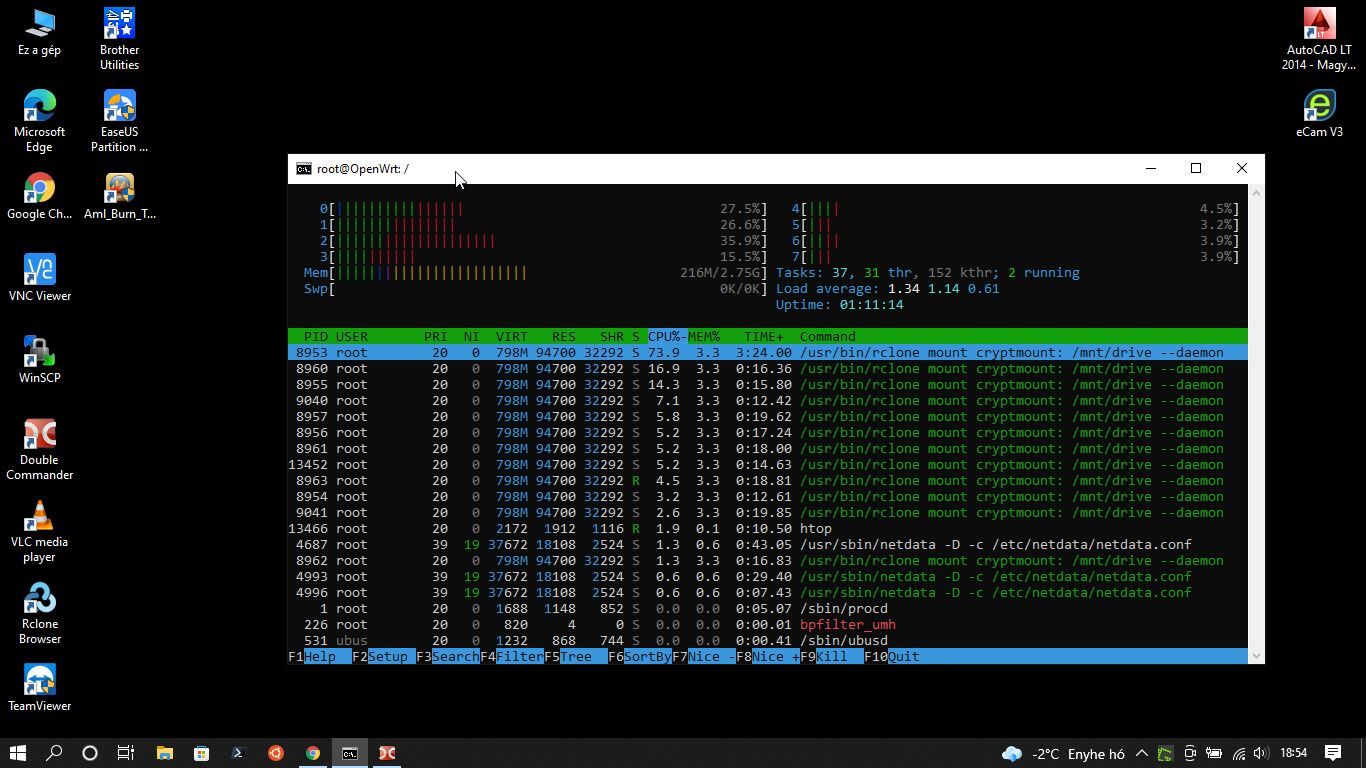

tobias40 #89163 üzenetére
Semmivel sem jobb, de amire nekem kell oda kell a CPU erő. Pl egy cloud felmountolva a routerre és onnan megy a csatlakoztatott eszközökre a stream NFS/Samba megosztáson, nem pedig mindegyik eszközre külön felmountolni. Ezt kipróbáltam egy Asus rt-ac85p routeren de egy elindított 4K stream megette a procit 90%-át, és ekkor csak 1 stream futott. Valamint memórián sem kell spórolni mert a boxban 4GB van.
Lehet ezt egyszerűbben is megoldani, de azok a routerek amik 4 magosak és min. 1000Mhz vagy nagyobb teljesítményűek azok 280-300€ kezdődnek. Vagy ott vannak a single computer boardok (rpi4 és társai) de azok sem routerek ugye. -
