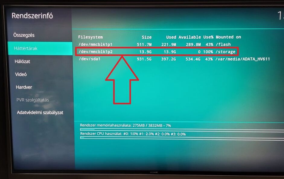

Joshi
Ja és ha a vinyót rákötöm a notebookra és másolok rá filmet, akkor úgy nincs vele gond. Mármint visszadugva a boxra a filmlejátszás megy szépen. Ha nem lenne elég power, akkor szerintem a filmlejátszás se menne zökkenőmentesen. Csak ezért gondolom azt, hogy valami a hálózattal nem stimmel.
Joshi
nfsu17 #88560 üzenetére
Egy 2,5" Adata külső USB3.0 HDD ami előtte a Minix Neo U1 lejátszóval hibátlanul működött, pedig azon csak USM2.0 volt igaz asszem 1A-t tudott. Szerintem az USB3.0 foglalat már minimum 1A-t kell tudjon, szóval fene tudja. Mind1, van nekem egy külső USB3.0 tápos SATA adapterem, majd azzal teszek egy próbát.

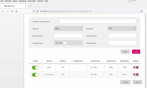

nfsu17
Ha nyitsz portot, ha nem, akkor is mennie kell a letöltésnek, ha van rajta jó sok seeder. Most nem akarok belemenni a részletekbe.
Plusz a 'leállás' meg végképp nem amiatt van.
Biztos, hogy nem a 9091 portot kell nyitni ott, ahova írod, az csak a TM eléréséhez kell...böngészőben való eléréshez.
Van rendes tápellátása annak a hddnek? Azaz minőségi táp van a boxon? Nekem ledobálta, míg nem volt. -
Joshi
vargalex #88557 üzenetére
Igen a torrent letöltéstől lett tele, de nem is értem, mert amikor kipróbáltam a külső vinyóra töltött.
És akkor itt kellene egy kis segítség, mert a torrent letöltés egyszerűen nem akar menni. Ugye a qBittorrent nem akart menni (csicsóka) ezért a Transmissiont raktam fel egy X96 Max+ boxra. A boxra egy külső vinyó van rákötve (Adata 1TB) ide menne a letöltés. Néha működik a letöltés de inkább nem. Most azt csinálja, hogy elindul a letöltés majd pár másodperc után leáll mintha leállítottam volna. Az ajánlások hogy portot kell nyitni, de az elvileg nyitva van a routerben feltéve ha jól csináltam. Aztán ott van a Windows tűzfal, de ha kikapcsolom akkor se megy. Komolyan mondom, tesómék rendszere X-akták (T-home optikai IPTV). Nálam a Digi nettel semmi gond nem volt, náluk meg egyszerűen nem megy.
A routerükben elvileg meg van a port nyitás, feltéve ha jól van csinálva. Már ötletem sincs mit kellene csinálni.
vargalex
