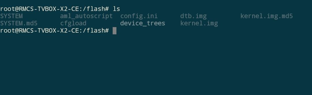

Köszönöm! Közben cseréltem a full rendszert. WinSCP-vel néztem és nem találtam sehol.
Végignézem mindent, a dtb.img-t kerestem vagy a device_tree mappát.Egy régi 1/8-as S905 vas giga lannal, 4db USB port-al, arra még jó lehet hogy egy CE felmenjen rá.
Vagy valami más rendszer esetleg, nem tudom mit lehetne feltenni rá ami hasznos lenne.Installtointernal módszerrel ext 4 nem játszik valahogy? Illetve nem tudom valahogy ext4-el feltenni a belsőre úgy hogy ne kelljen SD hozzá?

mexel
Köszi az infót, egyszer még kipróbálok egyet
Más: tudja valaki hogy ha installtointernallal felrakok egy CE-t hol található a rendszerben a dtb.img? Cserélnem kellene mert nem jó van rajta. A flash-ben csak a SYSTEM van és lost+found.
( vagy kibontva rakja fel az emmc-be? Csak úgy találom meg) -
