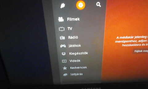

Köszi, egyelőre felraktam SD-re a 9.2.1-et és valóban egy bug halmaz.
Nyelvválasztásnál mikor tenném át magyarra kifagyott. Nem az elején, azt hagyom mindig angolon, és újraindítom, hanem utána a beállításokból.
SSH egyszer megy, utána meg elszáll, CE beállításokban kikapcsolja magát.
Képernyő is érdekes, most így indult a fele kép fekete (még nem láttam ilyet soha):
Szóval nem leszünk barátok, majd megnézem a 9.2.0-t is.
