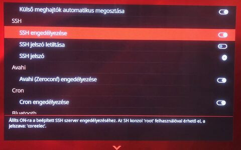

ztsoft
Volt olyan hiba, hogy az .ssh könyvtárat nem tudta létrehozni, így az SSH el sem indult (már nem emlékszem, hogy milyen SoC érintett). Egy próbát megér.
Először nézd meg, hogy a Rejtett fájlok és mappák megjelenítése be van-e kapcsolva. Itt találod, Beállítások->Média->Általános.
Ha ez megvan, akkor a fájlkezelőben (beépített) nézd meg, hogy a /storage alatt létezik-e az .ssh könyvtár. Ha nem, akkor létre kell hozni, helyi menü (jobb egérgomb) majd új mappa létrehozása.
A végén mehet egy újraindítás (biztos, ami biztos alapon).

Nos, megosztom veletek a saját "B" tervem, hátha segít valakinek, ha nem megy az SSH. Mivel a CE SD kártyán van, így az SD kártyát kivettem, átalakító, be a laptopba, remote.conf-ot bemásoltam az SD gyökerébe, és már megy is távirányító. Ez jó. DE , ez nem oldotta meg az alapproblémát:
Ha kikapcsolom a box-ot, nem tudom bekapcsolni (csak úgy hogy kihúzom a tápot és visszadugom.) Ti hogyan kapcsoljátok be? Más boxokon van gomb?
Üdv: G.

gsc73
Van egy H96proPlus boxom (S912). SD kártyán CE 9.2.1, minden működik (Youtube, Samba megosztást látja, stb. DE SSH-n nem tudom elérni a boxot:
- SSH szolgáltatás be van kapcsolva.
- IP OK, HTTP-n keresztül egyébként a 8080-as porton elérem.
- Próbáltam Putty-val, Putty 64-el, WinSCP-vel, Windows PowerShell-el, és egy Linuxos gép terminálján keresztül is.
- Próbáltam másik routerrel, de mindig pontosan ugyan az történik: "Connection refused"Van valakinek ötlete?
Egyébként azért szeretném elérni SSH-n a boxot, mert a távirányító nem működik, ami azért gond, mert nem tudom bekapcsolni a box-ot (!!!), miután kikacsoltam az USB-s rádiós bill-ell. Ha másképpen is meg lehet oldani a remote.conf file másolását, akkor nekem úgy is jó, vagy van egyéb módszer a bekapcsolásra?
Üdv: G.
