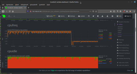

kovakovi77 #67875 üzenetére
Tesztelgettem az ondemand-ot ami most be van építve, és nagyon jól működik. Akár 1800-ra is lemegy idle módban 1900-ról
kb mintha nem is lenne.
Amit írtál az ng vasakra is jó? -

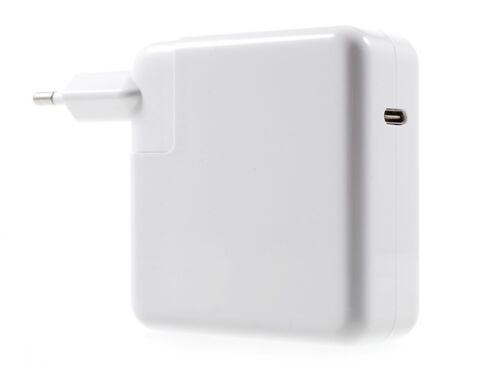

MeanWellnek vannak dupla tápfesz kimenetes tápegységei (5VDC + 12VDC, pl [RD85A]), nálam egy egyel kisebb viszi 2 LED szalagot (egyik 12V-os, a másik 5), valamint az őket vezérlő ESP32-t, és egy relét. Innen, hogy milyen kimenetet teszel rá, és abból mennyit, csak a képzelet szab határt
Viszont én a telótöltőket különszedném, márcsak a gyorstöltéses okosságok miatt is. Pont ma jött szembe az Orico elosztója, 4-6-8 230-as kimenet plusz 5 USB talán (céges proxi miatt nem tudom linkelni, Aliexpress - Orico power strip, és megtalálod). -
dugesz77 #67821 üzenetére
továbbra sem győztél meg, ez csak mellé beszélés! Te azt mondtad az USB nem arra való hogy 5Volt 2Ampert át engedjünk rajta, mert ugye egy BOX ennyit fog igényelni!
itt van 45-65Wattos töltőfej nem 30.ezres! hanem még olcsóbb is attól amit én linkeltem Baseus-t
Ez sem FIX feszültségű(de sz,tem az alma töltője sem az, mivel PD szabvány) és mit ír PD3.0 Cell Phone QC TYPE-C USB Charger for MacBook Pro / DELL XPS 12/13 / Samsung Note 8/9 S9 S10
mégis jó az almához és sok máshoz is!
Szóval nem győztél meg a hülye álláspontoddal, amit linkeltem Baseus az sem egy mezei 2.amperes mobil töltőfej, szóval ne akard megmagyarázni!
Egyébként egy mezei 5.Volt 2.Amperes töltőfej is bőven elég lenne(ami tudja is a ráírt értékeket) a BOX.hoz!Amit korábban linkeltem ~4.dolcsis töltőfej az is bőven elegendő!
Több darabot használunk a családban ebből, BOX.hoz és máshoz is ahol 3.éve megy megállás nélkül 24/7.be és köszöni szépen semmi baja, túl liheged ezt a témát, de azt gondolsz/csinálsz/használsz amit akarsz.Csak nem kéne a többi kollégát félre informálni a hülyeségeiddel!

nem 300.ft os töltőfejtől van szó amit csomagolnak teló/tablet/vagy bármi más mellé! Azok valóban nem arra vannak, sőt én soha ki sem veszem őket a dobozukból mert HULLADÉK kategória, ahogy a hozzájuk adott 200ft os kábelek is!
Akkor egy dologra adj választ okoska: az Apple notebook-okhoz(és még sok máshoz is) miért USB-C.s töltőfejet adnak he? ha nem erre való az usb, és itt 60-100Watott kell átvinniük
biztos ők is hülyék hogy nem egy sunny tápot adnak inkább!
