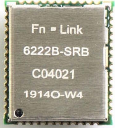

Több féle Wifi/BT modul van az X96 szériában!
Fn-Link 6222B-SRB(RTL8822BS), ebben csak BT4.2 van, ennél nem jó CE alatt!
Van olyan amivel hibátlan a BT
Fn-Link 6222B-SRC(RTL8822CS), ebben 5.0ás BT van és itt tökéletes CE alatt a BTSzóval ez attól függ hogy éppen milyen BOX.ot fogsz ki! X96Aitr nál is vagy 4 féle modul van és a korábbi X96Max nál amik X2.esek azoknál is van vagy 4.féle modul bennük!
Az S905X3.as X96Max Plus nál még csak ezzel a 2vel találkoztam, és ahogy írtam az 5.0ás BT vel rendelkező SRC végű, ennél teljesen hibátlan CE alatt a BT
