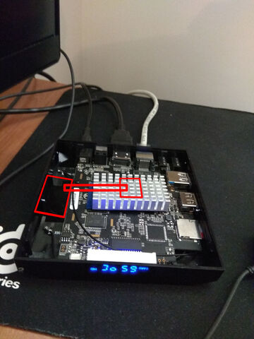

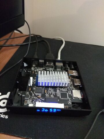

A pad kiemeli a bordát, csak a SOC-ra fekszik fel. Ez CE alatt van (hőfok).
korcsi
A következő konfigurációba:
1mm-es 11W/mk-es paddal Netflix 1080p (Hatan az alvilágból) lejátszás 68 fokon tetőzik, throttling nincs, eldobott képkocka egy óra alatt 10 (az utolsó 40 percben egy se).
De ez teljesen nyitott, ha párszor ráfújok, lemegy 60-ra is, de én kétlem, hogy dobozba zárva bármilyen jó is a hőátadás a SOC és a hűtő lemez között az tudna ennél jobbat, vagy legalább ezt, ráadásul tél van nyáron minimum plusz öt fok hozzájön. Valami N2 Odroid jellegű megoldás lenne az igazi.
A borda tapintásra 50+os, lehet fogni, de kellemetlen.s905x-nél próbálkoztam a "Mester" által jelzett módszerrel, pad+rézlemez kombóval a gyári hűtő lemezhez, de nem hozott jelentős javulást, legalábbis nem maradt meg bennem mint siker történet.
Már 70 fok.

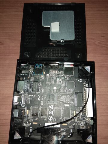

Pattintós a hátulja, nincs benne egy csavar sem. Én drasztikusabban nyúltam a hűtéshez, mert becsiszoltam egy 30x30x10-es alu chipsethűtő bordát, de ehhez ki kellett törni a gyári hűtő tartóit. Jó minőségű pasztával raktam fel, és a hátlappal szorítottam oda. 22 fokos szobában 51 fok volt 4k lejátszás alatt.

Az X96-nak csavarosan jön le az alja? Már mindent inkább megkérdezek előre, pedig lesz vagy 1,5 hónap mire megjön a box

X96MAX és X96MAX Plus-nál nincs értelme bordát feltenni! max 35x35x7mm borda fér el, ettől jobb hűtés teljesítmény érhető el ha megcsinálod amit leírtam(a vaslemez rögzítő csavart kivenni és 3mm vastag minőségi Thermal Padot betenni a gyári helyett, igazából 3,5mm vastag lenne a leg jobb ide, de sajnos ilyenből nem találtam olyat ami jó hővezető képességgel rendelkezne, a 4mm vastag meg már túl sok amiből lenne jóféle)
Sajnos az S905X3 SOC bő 10-12.fokkal jobban melegedik mint az X2.es elődje így elég nehéz lehűteni normálisan!
keress vissza a H.SZ.eimre linkeltem mit és honnan vegyél hozzá!

X96 MAX Plus háza sima pattintós? Netflixet teszteltem (1080p), amíg nem éri el a 74-75 fokot megy 1,9GHz-el és nincs eldobott képkocka, majd belassulgat és jönnek a elhagyott képkockák. Más mire jutott hűtés moddinggal kapcsolatban?
