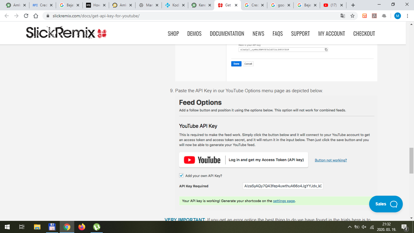

Elvileg ma sikerult megcsinalnom a YouTubehoz az API kulcsot.
Le is mentettem a json filet. Azt hova kellene masolnom? Vagy, hogy tudom beaktivalni a boxon? Gonsolom a bemasoas egyszerubb, mint bepotyogni azt a hosszu kodot.X96Max+ CEvel hasznalom.
Koszonom!

ginola
Pontosan hova kell másolni Youtube setén az Api fájlt?
Itt elakadok..... [kép] -
