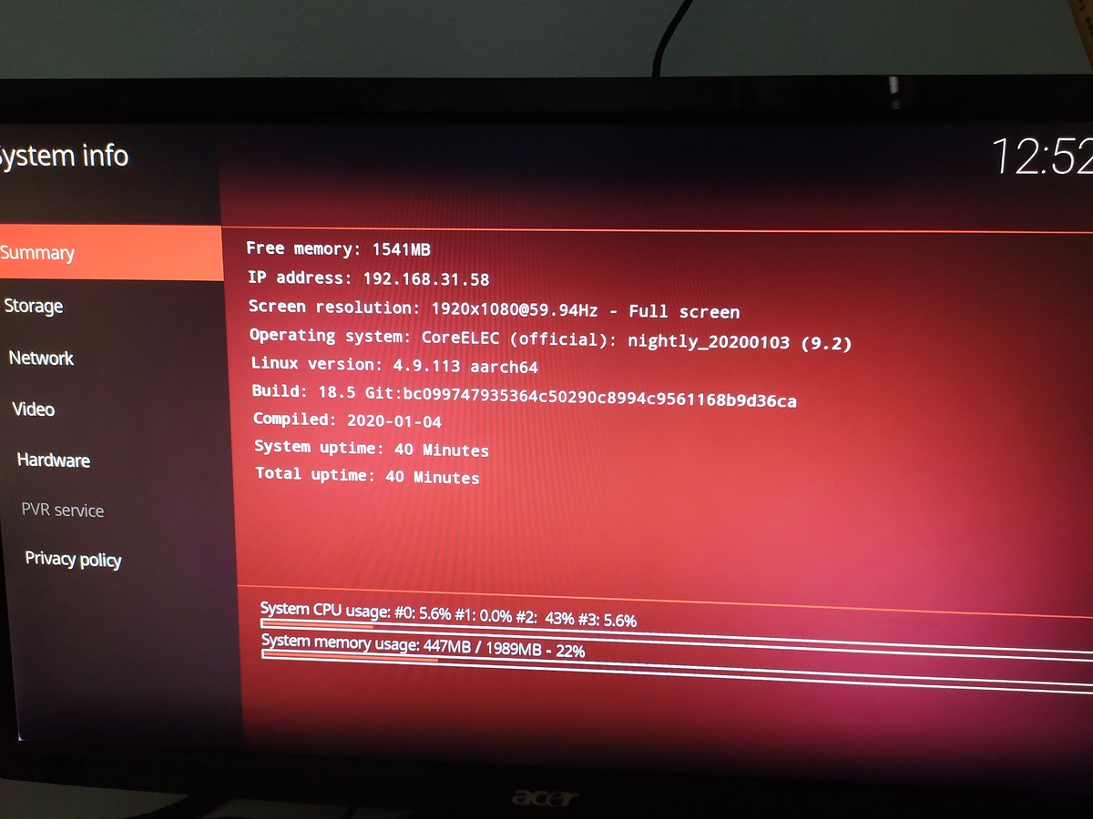

Nem, félreérted, a kép nem az enyém, csak a net-en találtam a kérdésemhez. A rendszer infó menü a lényeg amit mutat, hogy onnan kideríthető e. ?
Nem. 0 dB az alapértelmezett.-> Egészen biztos? A Net-en rákeresve a "KODI preamp default" kulcsszavakra én 2 helyen is 89db-t olvastam. Legalábbis ez jött le. De olyan mélyen még nem kerestem... Ez van amikor még az alap KODI sincs rendesen dokumentálva, nemhogy a CE...

Majdnem 2 hónap után, végre változott a megrendelt x96max plusom állapota a szállítási folyamatban. Elvileg arrived in Budapest... Talán, akkor meg is kapom már végre.Időközben rendeltem EU-ból egy használt Minix Neo U9H-t is, de az is még úton van.
Annyit szeretnék kérdezni, hogy az x96-ra egyből felraknám majd a legújabb stabil CE-t és szeretném, ha a saját távirányítója is menne vele, bár az otthoni rendszer CEC-s, majd meglátjuk. A topic leírását, linkeket használhatom hozzá, aktuálisak? Vagy van esetleg valami változás? Remélem hülyebiztos a leírás, mert ilyet még nem csináltam.
SD kártyából mekkora méret kell minimum?
Hát ez nem frissített semmire, 2020 január 3-i nightly, nem stabil verzió.

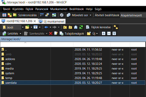

Hi, Kipróbáltam tökéletesen ment, igaz én SSH-n csináltam.
Ha valakinek szüskége lenne, hogy töröltem:
1. Lépés: Puttyon belépsz a boxba (felahsználónév:root jelszó: coreelec vagy amire változtattad)
2. lépés :rm -rfv /storage/.kodi/userdata/
Az rm utáni paranccsal minden fájlt, mappát töröl, illetve kiirja a putty felületére a törölt elemeket.

stigma
Szaisztok.
Adott egy X96 Air P2-es emmc-s CE telepítésse, mellette az Android ugye.
CE alatt szerettem volna egy gyári visszaállítást, mert küldöm az új gazdájának, viszont egyik megoldás sem megy.
Beállítás / Coreelec / Rendszer / Reset System settings és a Reset CE settings-t próbáltam
Gondolom ez azért van mert a dual boot miatt máshova került a CE...Ilyenkor hogy tudom resetelni a CE-t?
