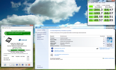

A problémát az jelenti, hogy az asztaliban egy 60 gigás aszinkront, a notiban 120-as szinkron NAND-os SSD-t próbálgatsz.
Sajnos ez ennyi, a 60-as Force GT nekem is 60 körül produkált az UD4H-ban.A mostani 60-as Samu 830 viszont tudja a 120-at, de nem is SandForce...
(egyébként ha direkt nem másolgatsz rá nagy fileokat (én pechemre az csinálom) akkor észre sem veszed, hogy 60 vagy 120, ugyanolyan gyorsan érzed a rendszert)

Ez az ssd topikba való. És ha ott olvasol kicsit, akkor SandForce-os ssd-t csal All 0val -al tesztelünk mert tömörít..... Ennyi, nem lassú, csak user error

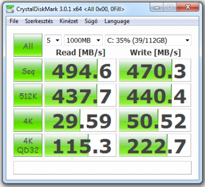

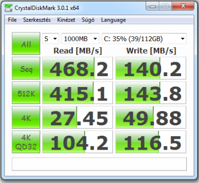

Ha csak a HD6550D-t nézzük, akkor igen reális, de ha a Hybrid crossfire-t, akkor már kevésbé, de van egy olyan sejtésem, hogy csak a Processzorba integrált GPU-t nézi.
csak, hogy lássátok a különbséget. A laptopomban lévő Corsair Force GT SSD így muzsikál random módban:
Így pedig Fill 0 módban:
A vezérlő pedig: Intel(R) Mobile Express Chipset SATA AHCI Controller

Igen a SandForce-os cucc ennyit tud Random File-al, csináltam egy tesztet All 0val és ott már szépen hozta a majdnem gyári értékeket(555Mb/s read 480Mb/s write) a valós (kb. 500Mb/s read és kb 450MB/s write), bár az atto az hozta a gyári értékeket. A VGA-ra tudtok mondani valamit?

Mihez képest lassult az SSD-d?
Random fillel kb ennyit tud egy SandForce-csoda, nem? -

Most raktam össze egy FM1-es platformot és az SSD valamiért csúnya lassulást mutat, ennek az okát továbbra is keresem, valakinek valami ötlete? A lapom egy ASUS F1A75PRO-V. A másik kérdésem pedig az lenne, hogy reálisak-e a windows-élményindex pontok, ugyanis szerintem csak a CPU-ba integrált 6550D-t pontozza, pedig párosítva van hozzá egy 6670.

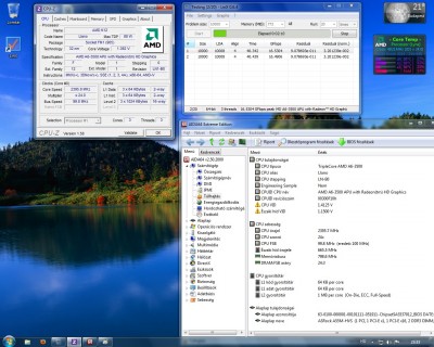

Ember, tök mindegy mit állítasz. A pontokon látszik hogy a procid annyi amennyit gyárilag tud
Nekem is volt ilyen, értelmetlen dolgokat csinálsz. De ha már húzni akarnád, akkor a biosban, ha jó az alaplapod, a Bus sebességét emelgesd, ami 100-on van.. Vagy vegyél tuningoható Llanot, aminek K betü van a végén. Ilyen procim nekem is volt, illetve most K-s végü

3100Mhz;
Itt már 19 Gflops van, az elébb kevesebb volt!? És melegszik
is a proci, nem értem, nekem úgy tűnik mintha erősebb lenne.Pedig én is mintha olvastam volna valahol egybéként hogy
a mobile llano hiába szorzózáras nak készült, elfelejtették
bekapcsolni a szorzózárat és igy szabadon állítható az órajelük
szorzóval.Na de ez asztali.

Igen mert felette látható a cinebench ben a 3.00 ghz érték!
Az első képen amit felraktam a cpu-z fut és 3.00 ghz t ir az is
De indítok prime ot és cpu-z -t ujra vagy akár Linx et és csinálok képeket!
