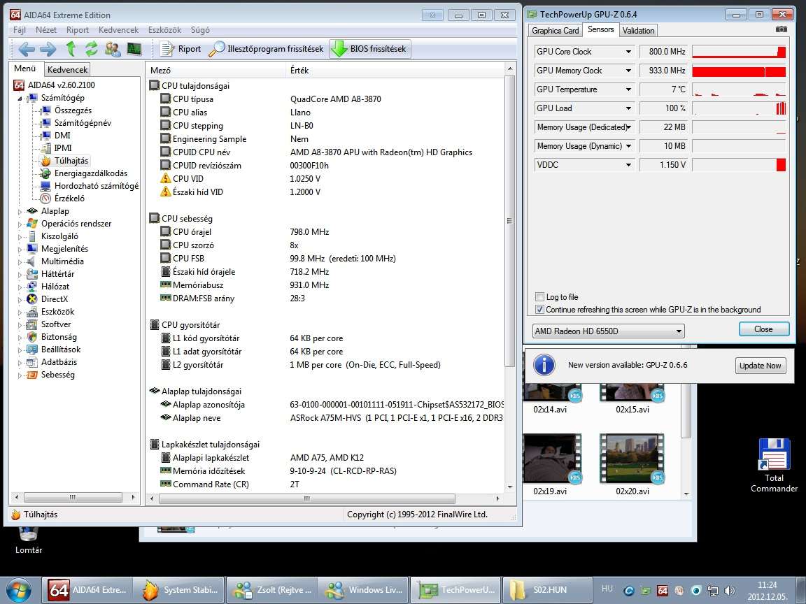

Játékfüggő de többnyire 750mhz körül a vége.
Rájöttem mi a gond.
Csak a GFX E. kell emelni,ha alapba hagyom akkor 1 volton meg terhelve,viszont ha a biosba beállitom 1.2 voltra akkor terhelve 1.15 ön meg a gpu mag.
Tehát a fesz. emelés hatására emelkedik ,de egy program sem azt az értéket irja ki mint ami a biosba be van állitva.
Ilyenkor mi van?
1.2volton biosba beállitva a gpu-z és az AIDA szeint is csak 1.15 voltom megy.
De miért?

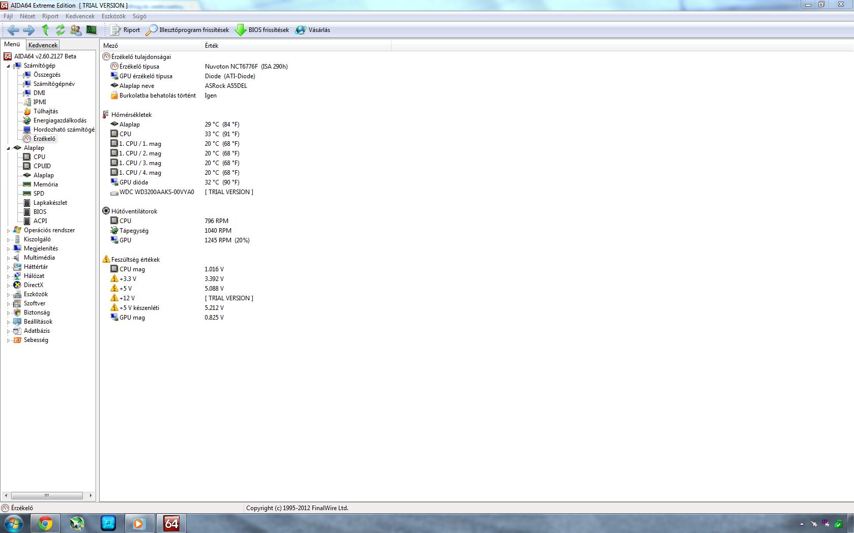

Biosban beállítottam hogy minimumon pörögjön a hűtőventi, és 45 foknál kezdjen emelni, na eddig ezt még egyszer sem tette meg, szóval max hőmérséklet sem lehet olyan nagy.
De az idle hőmérséklet biztosan hülyeség, legalább 28-30-at kéne mutatnia szerintem.(#5281) Silentfrog
Más is ennyit mérhet hiszen a lapból olvassa ki.(#5283) katona.jozsi
de csak a program szerint.
