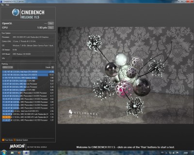

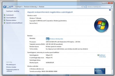

Hiába átállítom 26-ról 30-ra a BIOS-ban úgy van, meg a Win7 is 3 Ghz-nek látja, de a CPU-Z mást mutat. -

Szerintem az AIDA sem reális...nálam, a bios mindig egy bő 5-10fokkal többet mér,már alapon is idle.(illetve csak az idle-t tudtam megnézni a biosban rendszer nélkül)
Nekem átlag AIDA szerint 40-45Fok idle.10-20% venti ford. 20-22Fok a szoba. Vinyó 35-36fok.
Load70-90% ventinél ,ami elég hangos) 55-60Fok.

joker1220
westcoastog #4752 üzenetére
Igen mert felette látható a cinebench ben a 3.00 ghz érték!
Az első képen amit felraktam a cpu-z fut és 3.00 ghz t ir az is
De indítok prime ot és cpu-z -t ujra vagy akár Linx et és csinálok képeket!

A6-3500-ön DDR3-1333Mhz szingli rammal 4.6 volt
Most
A8-3820 DDR3-1333Mhz szingli rammal 4.4 re csökkent -
