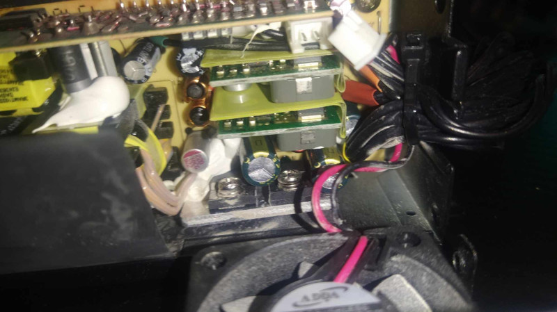

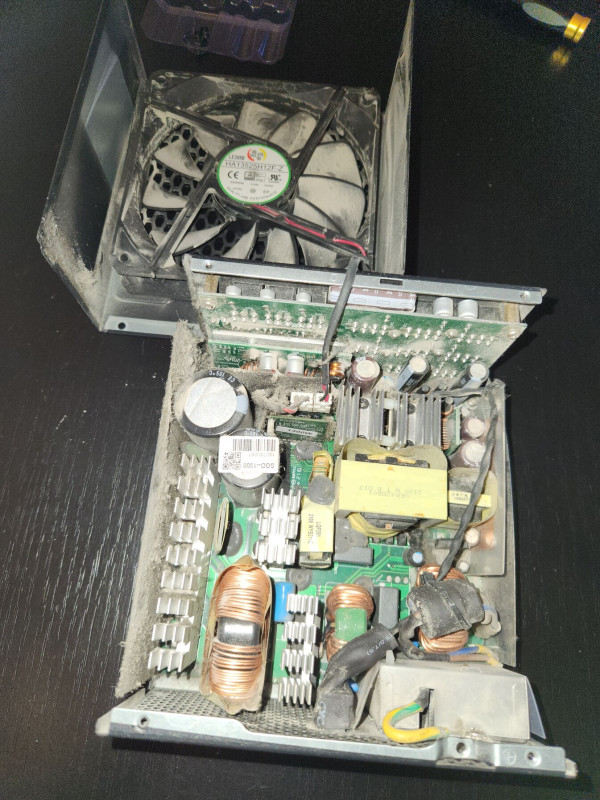

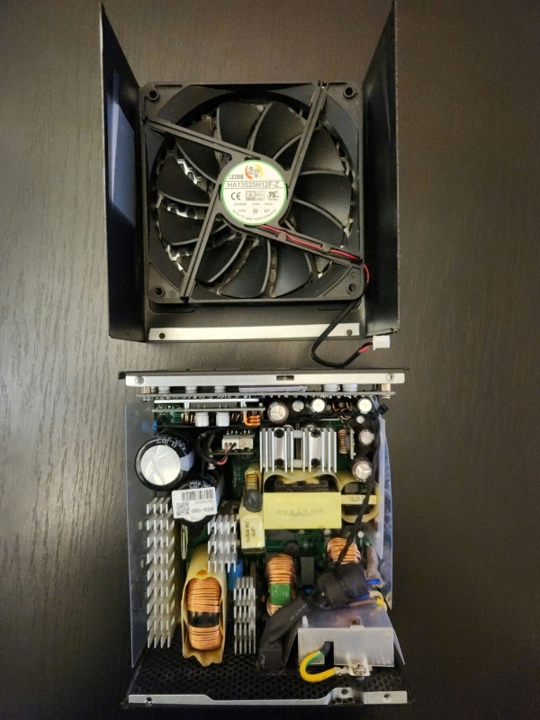

Sziasztok.Most kapcsoltam be a gépet.35 óra telt el és pöccre indult a gép.Lehet tényleg ez volt a baja.Ha jövő héten se produkálja a tüneteket akkor gyógyultnak tekintem.Mindenkinek köszönöm jövök egy sörrel.
totya1980
_Atesz
totya1980
Köszi a segítséget.Alúl is kitakarótottam mindenhol.Most járatom.Ja legközelebb nem indúl az nem a por miatt volt.Szép napot mindenkinek.
_Atesz
Sziasztok.Nem bírtam magammal szarrá takarítottam.Alul felül oldalt mindenhol portalanítottam.Kíváncsi leszek.Az oldalánál volt komolyabb elektronika az is patyolat lett. Reggel kikapcs aztán várom hogy szombat reggel ondúl-e.Az dondoltam hogy a por hődzigetelő és melegszik meg megeszi a ventit de hogy instabil legyen arra nem gondoltam.Igen már túl van bonyolítva.
Teljesen jó, még esetleg a másik oldalon, a forrasztásoknál is meg tud húzódni némi por, de az már nem jelentős.
Gép többi részét is javaslom takarítsd ki, aztán próbáld, hátha megoldódott ezzel a gond. -
totya1980
_Atesz
totya1980
A por vezet (valamennyire) és elmászhat egy-egy érzékeny áramkör ellenállása. Úgy a vezérlő IC "rossz" feszültségeket lát és a védelme letilthat. Ez csak persze olyan modellek esetében igaz, ahol kellően okos IC-ket raknak a nagyfesz oldalra is. (Emlékeim szerint ebben ilyen "jobb fajta" PFC vezérlő IC van, ezért kértem az ismételt tesztet, mert van esély, hogy csak ez a baja.)
Ok.Megcsinálom majd.Vasárnap vagy hétfőn reflektálok.

Szia.Hát annyira nem szedtem szét de igen sűrített levegőt használtam.Majd hétvégén megcsinálom a teszt után addig meg kipucolom fullra.Adok neki még egy esélyt.De hogy befolyásolhatja a pór?Esetleg a relé?Mert nem igazán van benne a ventin kívül mozgó alkatrész.Esetleg melegszik a pórtól.
totya1980
Forrasztás oldalát is takarítottad? (Sűrített levegőt fújtál nem?)
Ha van rá időd, próbáld ki ismét tisztított állapotában is. (Elsősorban saját kaváncsiságomat kielégítendő, vagyis ha nem, akkor sincs harag
Többször tapasztaltam már, hogy a sok por (itt az volt) rendellenes működést okozott.Szia.Hát annyira nem szedtem szét de igen sűrített levegőt használtam.Majd hétvégén megcsinálom a teszt után addig meg kipucolom fullra.Adok neki még egy esélyt.De hogy befolyásolhatja a pór?Esetleg a relé?Mert nem igazán van benne a ventin kívül mozgó alkatrész.Esetleg melegszik a pórtól.

Szia.10 óra pihenés után indult a másik táppal a gép.Holnap megyek melózni.Kíváncsi leszek hogy egy nap után is indul.Ha igen akkor kakukk a táp.Csak azt nem tudom hogy megcsináltassam vagy vegyek újat. Inkább újat szeretnék.Ki tudja hogy meddig meg hogy használták őket.De majd meglátjuk.Ezt meg teszt után felrakom hibásként.Köszi a segítséget majd írok hogy mi lett az eredmény.Szép napot!
Többször tapasztaltam már, hogy a sok por (itt az volt) rendellenes működést okozott. -
totya1980

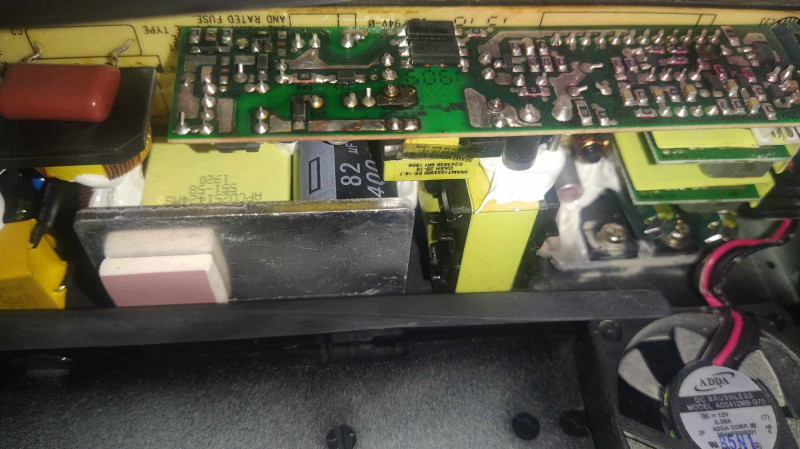

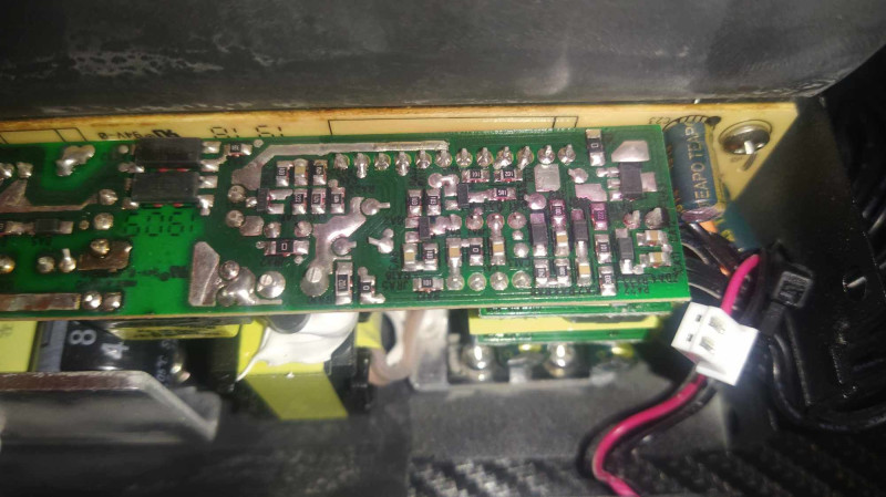

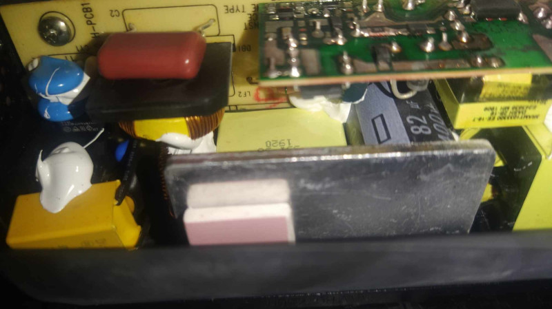

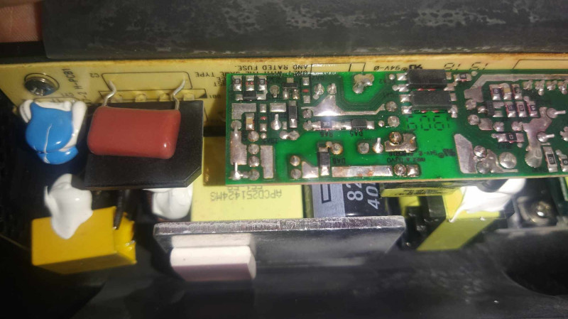

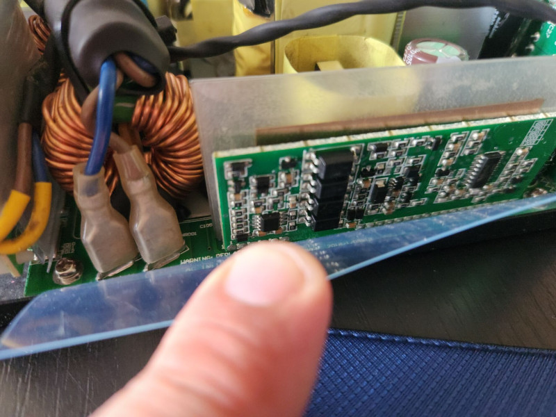

Jót tett a pucolás. A kondik rendben. Égésnyomok vagy szétrepült alaktrészek nincsenek.

Szia mester.Takarítva.Most rakom majd be a másik tápot kíváncsi leszek.
Semmi rendellenességet nem találok hátha a hozzáértő szem.Sajnáltam kinyitni csavarmatricás volt még szegény.

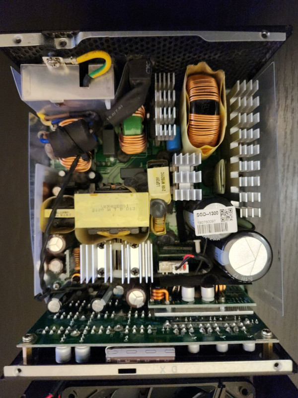

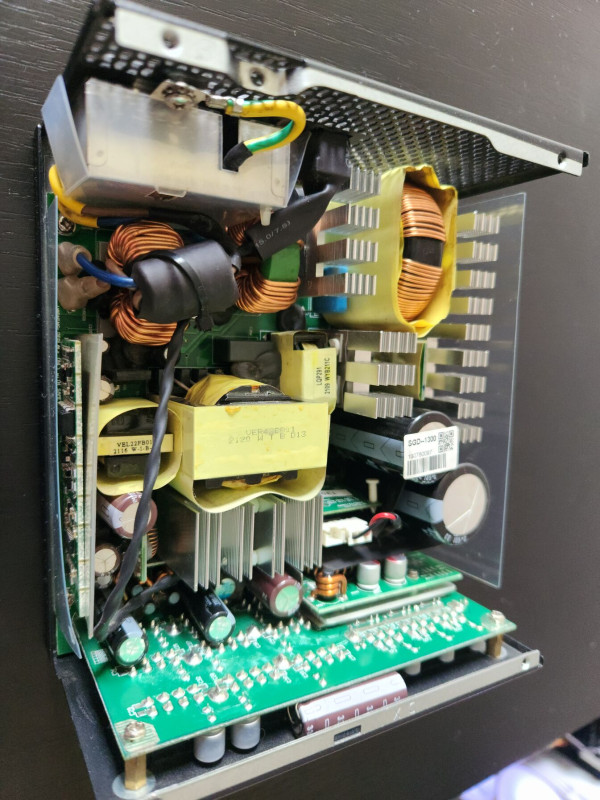

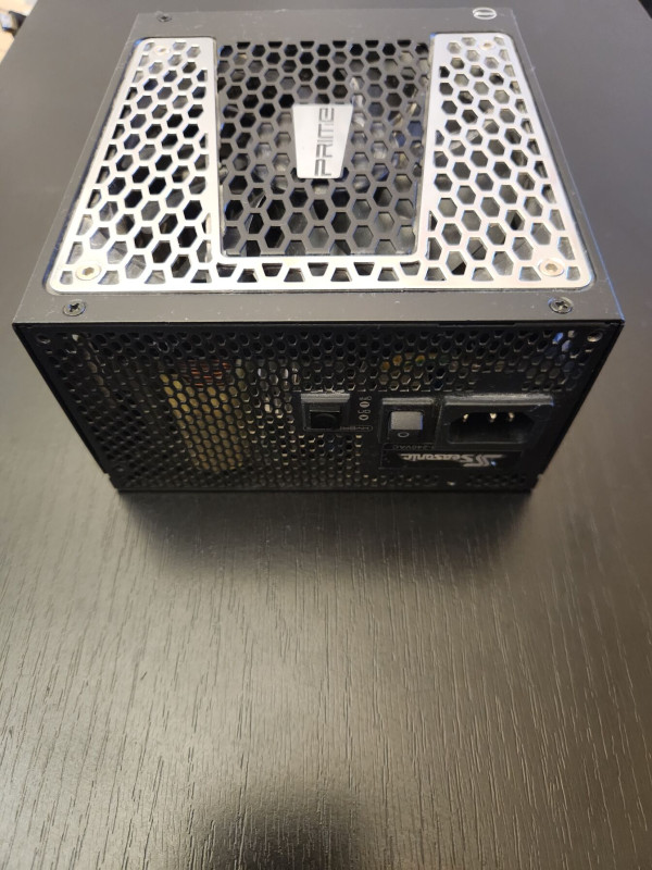

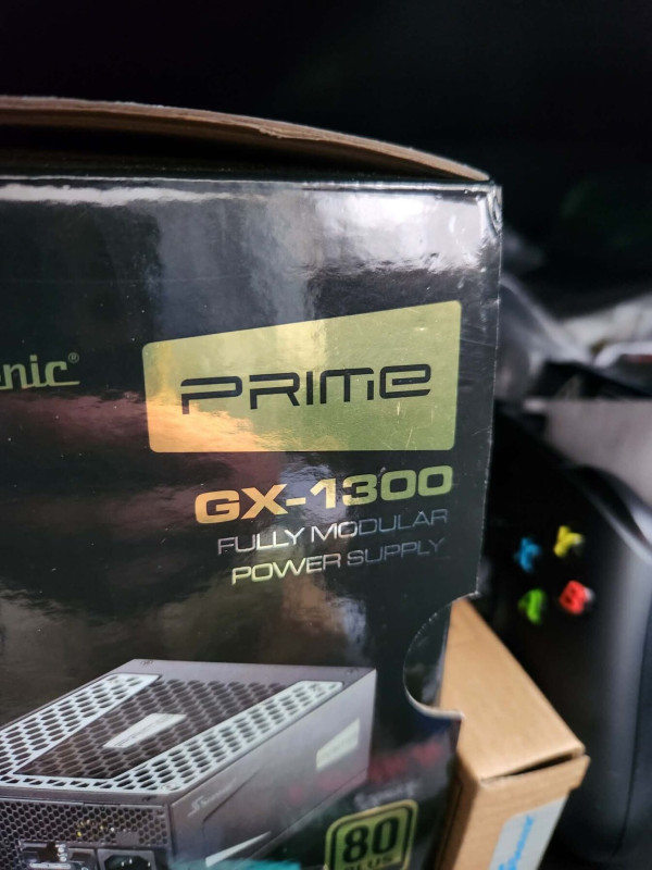

Sziasztok.Van egy Seasonic PRIME GX-1300-as tápom.Kb. másvél éve vettem használtan.Eddig hibátlanul ment.Mostanában azt csinálja hogy elmegyek melózni és nincs bekapcsolva a gép.Ha hazajövök ráindítok nem indul csak ha ki húzom a tápból elalszik az alaplapon az rgb visszadugom és indul.Az alaplap egy ASUS TUF GAMING X870-PLUS WIFI egy Ryzen 9 9950x3d procival.Jelenleg nincs videokártya de volt benne RTX 3090ti ami igencsak zabált és gond nélkül ment.Lehet a kondik kezdenek kipurcanni?A válszokap előre is köszönöm.
Ui: kb egy hónapja jött ki új BIOS frissítettem. Nem lehet összefüggés?Most visszaraktam a régebbit hátha az a nyűgje.

Szia.Itt vettem hardveren kb, másfél éve.Nem tudom mennyi idős lehetett.Semmi gond nem volt vele.Kb 25 óra múlva ha nincs bekapcsolva 10-ből 9x nem kapcsol be csak ha áramtalanítom.Utána pöcre indul.Csak idegesít hogy mi lehet vele.Lehet kikapom és szétszedem belenézek csak nagyon macera szétszedni a gépet.Csak így napokat várni gáz.
Pedig egy képet érdemes lenne lőni ide a kondikról és persze kipróbálni egy másik táppal, vagy ezt elvinni a szervízbe és ott tesztelni.

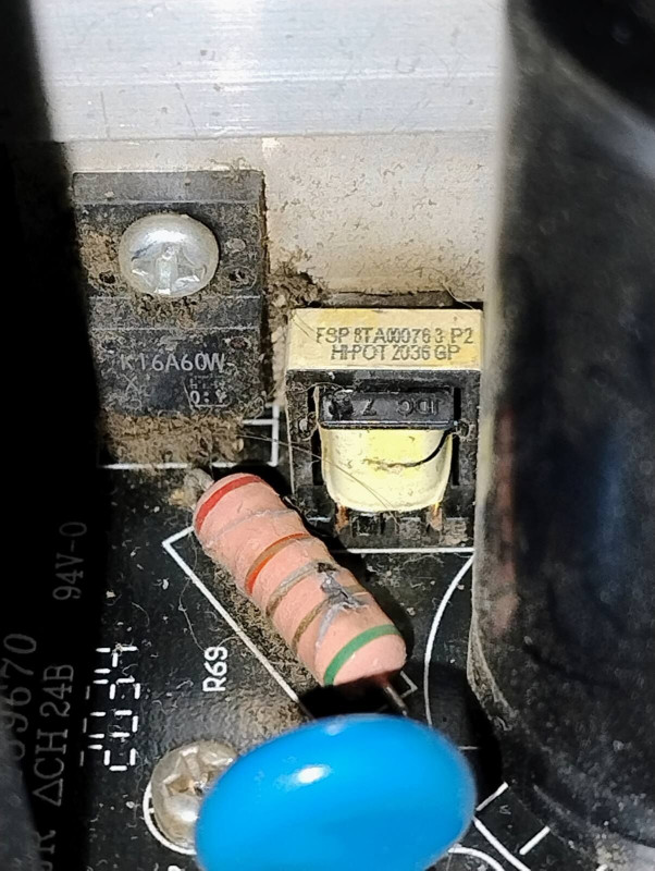

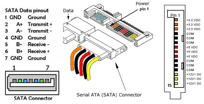

Láttam már ilyet. Maga a SATA csatlakozó "közepe" púposodik fel (ott van az 5 V) és nem indul a HDD. Láttam már olyat is, hogy ahogy fel vannak fűzve egymás után, ott volt rossz kontakt ahogy a legelső SATA csatlakozó után tovább ment a kábel.
Ettől függetelenül lehet nem kábel hiba, hanem a tápban az 5V ág kondik gyengélkednek. (Most épp megint megy, de lehet egy idő után már ismét nem fog.)
Az 5V nem a 12?

Hali. Adott egy nem éppen mai Enermax Triathlor 300W-os táp, ami az adatlapomon lévő configot (+ 1 SSD, és 1, később 2 HDD) szolgálja jópár éve. Tudom eléggé határeset, de eddig nem volt gondom. Viszont elkezdett nem bootolni addig a PC, amíg le nem húztam a HDD-t, ha utána rádugtam megint akkor általában napokig ment, bár párszor így is eltűnt a rendszerből a vinyó. Azt gondoltam HDD baj, vettem egy másikat, de azzal is ugyanez volt a szitu.
Aztán gondoltam egyet és az addig SSD-be kötött 12 voltos kábelt (2 Sata csatis) rákötöttem a 2 hdd-re, míg a másikat (2 molex 2 sata) az SSD-re. Így minden OK.
Jól gondolom hogy a 4 csatis ág gyengélkedik és SSD-hez még elég de HDD-hez, pláne kettőhöz már kevés?Láttam már ilyet. Maga a SATA csatlakozó "közepe" púposodik fel (ott van az 5 V) és nem indul a HDD. Láttam már olyat is, hogy ahogy fel vannak fűzve egymás után, ott volt rossz kontakt ahogy a legelső SATA csatlakozó után tovább ment a kábel.

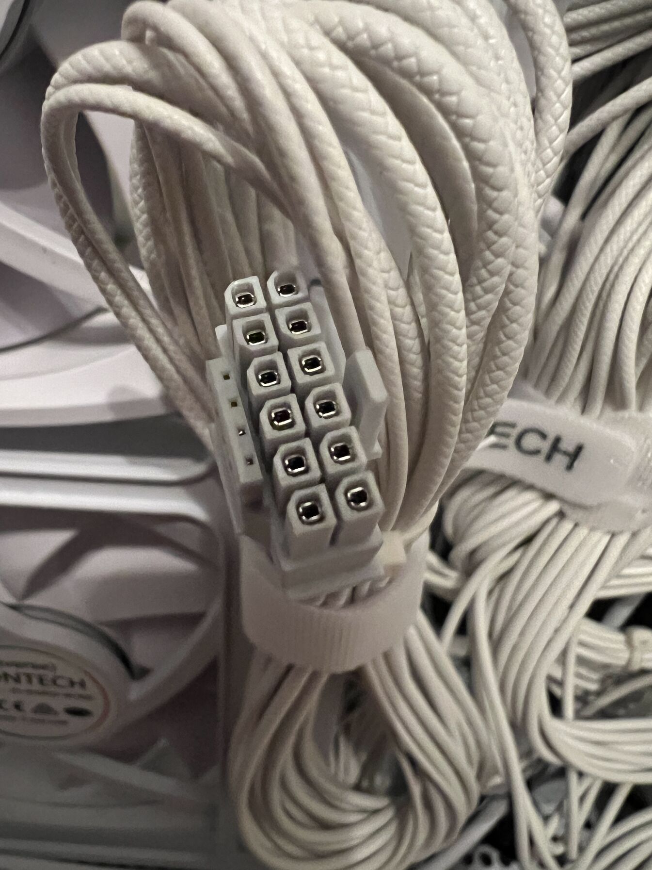

gerrrrry
600W van a kábelre írva a 12VHPWR felén de nekem annyira hihetetlen hogy a 8 pin helyet csak 2x6 van a másik felén bekötve. (A gyári ASUS THOR kábelnek)
Plussz a 90 fokos 12VHPWR miatt vettem. És akkor gondoltam már legyen 4x8 csatis.
Hazamegyek lefotózom azért.A lényeg hogy akkor nem vettem hülyeséget vagyis inkább, hogy működni fog vele itthon is.
Ami "zavar", hogy ha leégne akkor nincs gari mert nem a gyári kábelt használtam.
Cabelmod meg gondolom nem foglalkozik ilyenekkel.Már értem hol hiányos: a PCI-e oldalon. Az normális, bevett seasonic kiosztás, hogy kihagyják a 6+2 csatlakozó '+2' föld pinjeit a táp felöli oldalon. Nem okoz problémát.
ImpersonatoR
A VGA-d tápcsatlakozója 1 x 16 pines. Max 16 tűt tudsz csatlakoztatni. Miért nem megfelelő a táp gyári 12VHPWR csatlakozója?
Cabelmod meg gondolom nem foglalkozik ilyenekkel. -
gerrrrry
Rendeltem egy ilyet amazon.com ról : [link]
4x8pin és Variant A 12VHPWR a másik felén (90fokos csati)Nem cabelmod.eu ról rendeltem mert ott 50 eurót akart ugyanezért kérni.
Viszont utána agyaltam rajta, hogy lehet mivel USA más szabvány ?
Ott csak 110V van elvileg.
Vagy ezt a részét nem érinti ?ASUS ROG THOR 1200W Platinum II : Ez a táp [link]
ASUS GeForce RTX 5090 ROG ASTRAL OC 32GB : Ez pedig a videókártyaEgyébként van/lehet előnye hogy a 4x8 pinest rendeltem ?
A gyári 12VHPWR amit a táphoz adtak az csak 2x8 pines (inkább 2x6 mert kettő nincs is bekötve rajta)A moduláris kábelezés a kisfeszültségű oldal, ATX szabvány szerint (12V, 5V, 3,3V, stb.). A 12VHPWR kábel 12V-os, mindenhol. A hálózati feszültség különbséget a tápegység "elintézi" a pfc áramkörével, így azzal a felhasználónak nincs dolga.
Fura, ha a gyári seasonic 12VHPWR kábel hiányos kábelek számát illetően. Még nem láttam olyat.
A 12VHPWR kábelen van 6 db 12V vezető, 6 db föld és 4 db pici, "sense", amivel gyakorlatilag a kábel tulajdonságát tudja a videókártya ellenőrizni. (pl. van olyan kábel, ami minőségéből adódan csak 300W-os, így abban kevesebb ilyen "sense" pin/kábel van. Egy teljes értékű [600W-os] kábelben megvan minden kábel építve. Ilyen kábel esetén a VGA visszafogja amgát, nem terheli túl a kábelt. Legalábis elméletben így működik.)Egy 8 pin pci-e csatlakozóban 3 db 12V vezető van, így darabszám szempontjából 2 db-al meglenne ami a 12VHPWR kábelhez kell, viszont az 1 pinre jutó megengedett áram mértéke más. Logikát valahol mellőzve a fizikailag nagyobb pci-e csatlakozóban lévő pin ~6A-t, míg a 12VHPWR csatlakozóban lévő ennél többet bír. Előbbire korábban meg is találtam a Molex adatlapot, szükség esetén este be tudom ide is másolni.
Ezért sok átalakító, vagy PCI-e -> 12VHPWR kábel 3 db PCI-e csatlakozóval van megépítve. Így jobban elosztják az áramot a csatlakozók között. A 4x8-nak már nem látom értelmét, a 3x8 bőségesen elegendő. -

t72killer
Kibuheráltam a tápot: ez így ennyike, mert ott virít a "warranty void" matrica, nem nyúlhatok bele. Illetve, ha sz.rakodik a gyártó az ügyintézéssel, akkor minden mind1 alapon szét fogom szedni.
gerrrrry
Nna, eddig élt a"csudaszuper" NZXT C1200
: másfél éve vettem. Ma jöttünk vissza nyaralásból, gép természetesen kihúzva a távollét alatt. Visszadugom, áramot adok rá: szikra villan valahol a 230V bekötésnél és lőn setétség
... Leb.szta a kismegszakítót is a drága lelkem.
Jól meg vagyok lőve, mert nincs tartalék táp itthon, nem tudom mennyit vitt magával az LGA2066-os konfiból, az SSD-n volt egy rakat még nem backupolt kép, VGA-t ha kampó, azt se lesz olcsó pótolni - ha bukta, akkor hagyom is pár hónapig a francba főleg úgy, hogy a kocsink is most adta be az unalmast...
állítólag van rájuk valami 10éves csudagari, ezt azért megnézem mit tud úgy, hogy random amazonos eladótól vettem a tápot (Csingcsajüangtiborzasztó 9612 Tajvani címre nincs sok ingerenciám saját ktg-re postát intézni - ha van valami cím, ahol videót elfogadnak a kacatjukról, azt szívesen csinálok...)Este remélhetőleg lesz időm szétkapni, de marhára nem hiányzott ez a buli... Nem vagyok biztos benne, hogy csak valami biztosíték dolog - könnyen user-replacable biztosíték nincs benne "természetesen".
Ha lenyomta a biztosítékot, akkor igen nagy valószínűségel zárlat van benne. Ha zárlat van benne, akkor azt kell megszüntetni és csak utána cserélni a biztosítékot. 99%, hogy nem "csak" a biztosítékot kell cserélni.
