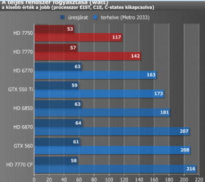

FSP W arány is majdnem ugyanott van, de viszont az 7750 biztos drágább, szerintem ezt mindenkinek maga kell eldöntenie hogy mit vegyen, elég tesztet találni csak itt a PH-n mindkét rendszerről.
El Kebir Nem, nem kapcsol le, tévedtem, mert ott van a ph-s Llano tesztben is, hogy a 6670 ad +10W-ot idleben a rendszernek.
Így van, én is azért néztem be mert a CF-et vettem alapul ahol szinte lekapcsolt az egyik 6670.
Bar most sem hiszem hogy a HD 7750 5W fogyaszt de akinek van pénze rá még 10W IDLE is nagyon jó.

"6670 dualgraphicsal nem versenyezhet mert ott a diszkrét lekapcsol szinte teljesen."
Erről van valami cikk, hivatalos teszt eredmény, bármi? A Zero core-t most vezették be a 7000-es szériánál, kiváncsi lennék honnan jött az a dual grapics 0w...Félre ne értsd, de én is a Dual Grapics-ra akartam annó építeni, az összes cikket elolvastam, de fogyasztás/hang/játék teljesítményben ha valaki mindenképp dedikált kártyát akar, akkor HD7750. A 6670-nél annyi a Dual Grapics bug, hogy öröm nézni sajna.
atti_2010
Tomix24
#4093
De a PH ugyanazzal a konfiggal tesztel és nem jöhet ki egy 19W fogyasztó kártyával 10 W-os különbség ha amaz csak 5W-ot fogyasztana. Vagyis szerintem megeszi a HD 7750 is a 10W-ot ami meg mindig nagyon jo de a 6670 dualgraphicsal nem versenyezhet mert ott a diszkrét lekapcsol szinte teljesen.
Tomix24
atti_2010
#4091
De azért azt nézted hogy én a kártya fogyasztását írtam, nem a teljes rendszerét linkeltem. Hisz a teljes rendszer mindenkinél más.
A 7750 kisebb 28 nm-es, a 6670 40 nm , de innen már sejthető a fogyasztás különbség, még teszt nélkül is. Plusz bevezették a ZeroCore technológiát. "which purportedly take power use under 3 W during long idle periods." De a neten van fogyasztás teszt vagy 10-20 hivatalos oldalaktól. Plusz pont tegnap mértem én is itthon.

én a 6670est választanám a dualgraphics és a mérsékeltebb fogyasztás miatt... a 6550+6670 együtt majdnem tudja az 560Ti sebességét pl. battlefield3 alatt...

szerintem 7750... (az elvileg alig lasabb a 6770-nél, márpedig: [link] - dualgrafix vs. 6770 tesztlink/eredmények )
ezért nem jo a dualgraphics... most ott lenne feleslegesen az a brutál IGP
ha viszont csak egy 6670et passzintassz mellé, pár játékban rosszul/rosszabbul jársz és/vagy vársz a csodadriverre, stbmondjuk a 7750 gondolom baromi drága még

hogy eszik neked maxon 90w-ot csak, mikor alapból az athlon x4 631 100w-tdp-s és a hd 7750 meg ~50w-ot és mellé a többi alkatrész.
Az minimum 150w tdp a fogyasztás (proci+ vga leterhelve) ha maximum fogyasztást nézzük.Nem kötözködésből, csak érdekel hogy hogyan jött ki az a 90w max fogyasztás
