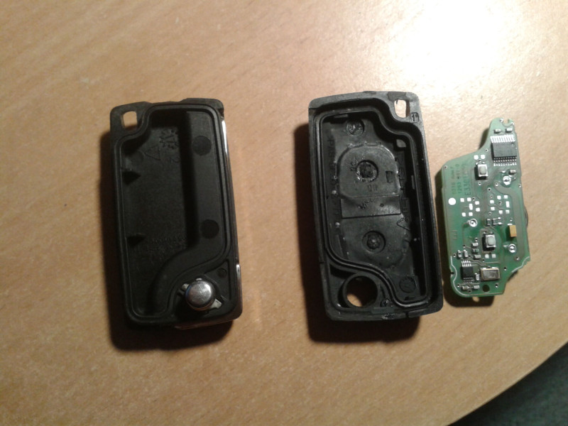

Nem találom a számot hol van pontosan? Delphi pas..... bla bla van benne amit látok ja meg mikori gyártás látom benne. A nyelvet miként kell kiszedni, hogy át lehessen tenni? Bár épp vásznas gumival megjavítottam. Réginél ezzel a módszerrel elvoltam pár évet, bár nem volt gyári kinézet az tény. De működött és örültem...
Ehhez rendelek a temuról mert az csak jobban néz ki és nem sokban kerül.
Az ali nekem tiszta külföldi.
Magyarul lenne írva érteném is miről vakerál...
Ja igen meg kellene link temus a kis emblémát hol tudnám megrendelni.... -
Thocy a ZAGY
Egy normális kulcsos/záras szaküzletben ennek kb. a duplájáért át is szerelik neked garanciával. Nekem 5000 körül volt nagyjából egy éve Győrben. Citroen logo nincs rajta, de egyébként ránézésre/tapintásra nem nagyon van különbség. A gyári 17 évet bírt, ha ez tudja a felét, már kibírta az autó nyugdíjazásáig. Én ilyen kis tételnél nem vacakolnék kínai rendeléssel, mert ha mégsem jó, máris elbuktad az árelőnyt (20-30 ezres különbség már más tészta lenne).
SpongyaBob
A lényeg, hogy nézd meg a jelenlegi ház milyen. Ha kinyitod a bicskakulcsot van a házban a szár alatt van egy négyjegyű szám. Pl nekem 0523. És ugyanolyat kell rendelni. Aztán átrakni az elektronikát meg a szárat. Kis Citroen logót is lehet bele venni. Olyan lesz mintha gyári lenne

Gyárilag külön házat nem szoktak adni, csak elektronikával együtt, sokkal drágábban. Azt is tudod, hogy minden ilyesmi megnézéséhez alvázszám kell(ene) ;-) . Amennyivel olcsóbb egy utángyártott ház, bátran meg lehet venni, általában nem fogja addig bírni mint a gyári, de majd sűrűbben cseréled.
Van szórás a minőségben az utángyártottak között , de mivel általában elég olcsók, nagy gáz nincsen belőle. -

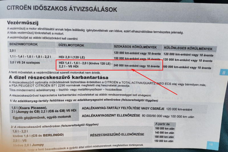

jól látom a xsara picasso-m szerviz füzetében, hogy 240 000 km-enként kell benne vezérműszíjat cserélni? ez biztosan nem elírás? nekem kicsit soknak tűnik. 1.6 hdi motor van benne.

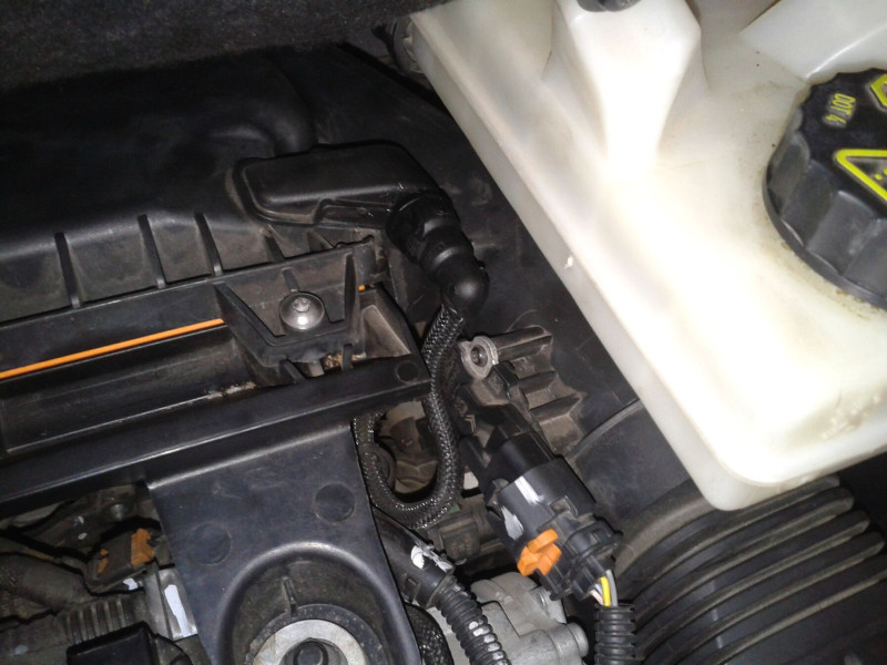

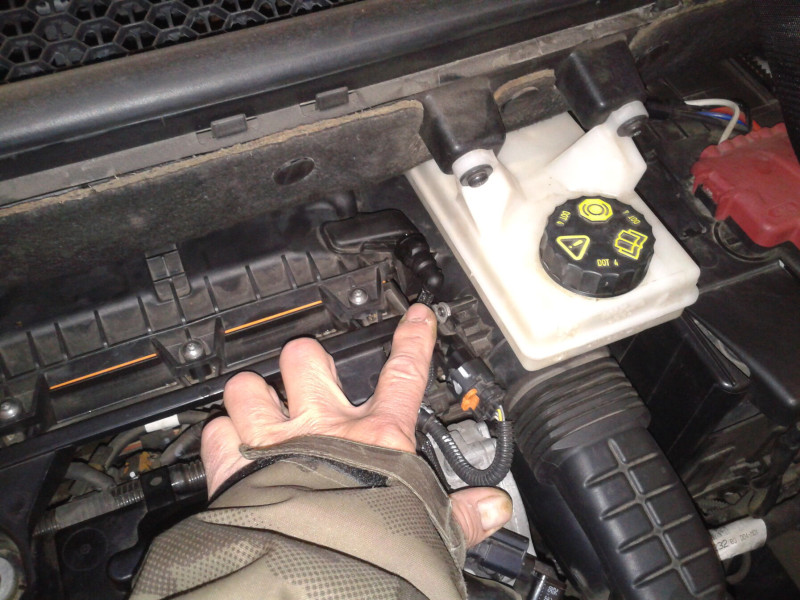

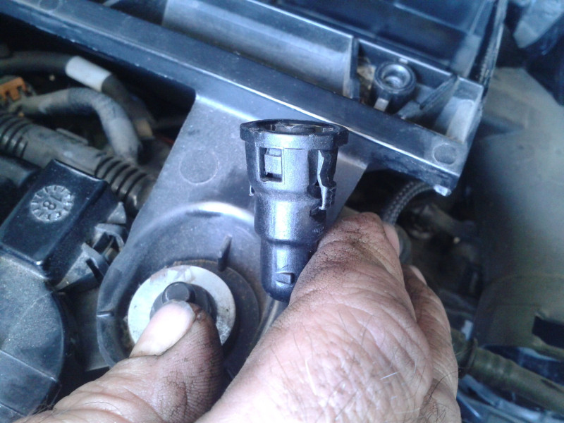

Szia !
Ebből most nem látom milyen a reteszelése, de általában mindegyik lejön rendeltetésszerűen is, bár igaz van amelyik szenvedős kissé. :-(
Hasonló baleseteknél egy vékony csövet szoktam nézni bele és azt ragasztom bele, már ha kijön a matek a méretekből. Aztán lehet magasabb szintű javítást is eszközölni, de annak a lehetőségéhez látnom kellene a helyét, jobban megvizsgálva. (pl . esztergáltatni egy olyat, aminek az egyik fele a gyorscsati apája, a másik pedig menet, már ha lehetne vágni olyat a régi helyébe, stb. stb. ) Ezt távolról nehéz megszakérteni sajnos. -

Fez:
Ezt az átkozottat hogyan lehet kioldani? Letört szépen a levegőszűrő házról. Egyáltalán ez mi lenne valami vákum vagy minek rá?
Hogyan kellene ezt vissza ragasztani vagy mit kellene ezzel csinálni? Nem volt normális aki ilyenre csinálta meg ezt a mocsok Berlingot az tuti. Kezd betelni a pohár vele, de nagyon egy egyszerű szaros olajcsere és törik szakad mindenhol ez a bidli bazár műanyag kacattenger. Mondhatni ide állapot van nem kicsit... -
