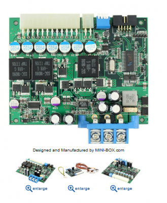

atti_2010
Egyébként ilyen:
tápot használok, 15.000 Ft kapcsolóüzemű.
hivatalosan ddr3-1866?! amd, te elmebeteg!!!!
