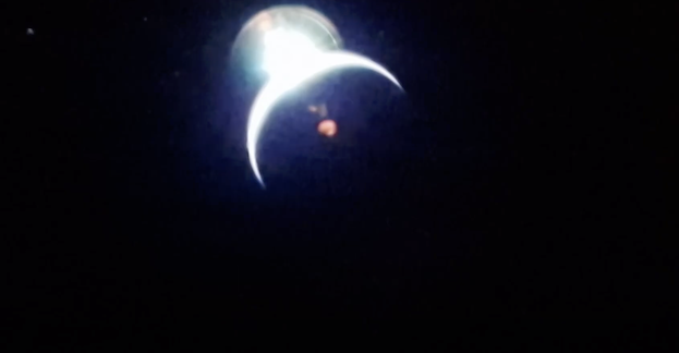

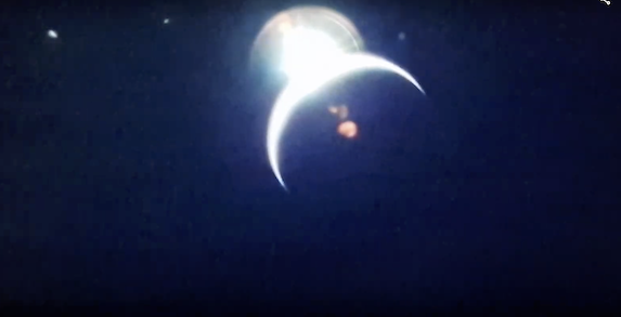

Azt hiszem elkaptam a HDR szürkeséget. Netflixen a Távol a világtól DV főcímben, amikor a nap kibukkan a föld mögül, hosszasan gyönyörű matt fekete a háttér, csak a bolygó kontúrja, és egy ponton a fényesen csillogó nap látszik. Aztán a képváltás előtt 1 másodperccel hirtelen a teljes háttér fényereje, beleértve a fekete csíkokét is megugrik.
Próbáltam videót készíteni róla, de nem sikerül igazán jól. Akinek van netfliex-e próbálja ki. Igen látványos.Megnéztem OLED-en, ott semmi ilyesmi nincs.
