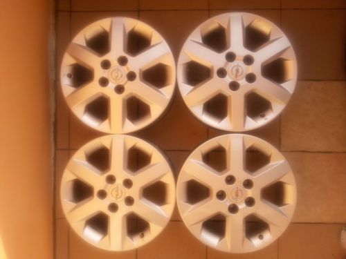

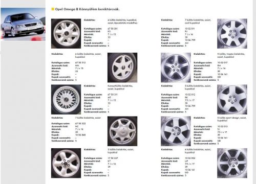

F_Gergely #54168 üzenetére
Ez Omega felni..? Ez kifejezetten Astra felni úgy tudom.
Nem fognak olyan bután állni, de ez preferenciaa kérdése. Sokszor megénekeltem már: az A Zafira sok küllőse vagy a Coupe turbo papucsai tetszenek. G OPC felnik nem, de a Snowflake nagyon is bejön, de az már túl nagy nekem. -

(#54172) becsitibi:
havernak omegán van ilyen igaz az 17-es. Nekem maga a formája nem tetszik, nekem ez jön be:vagy ez az omega felni szintén 17"

(#54168) F_Gergely : astra g coupé felni, vectra c-n is volt ilyen, asszem 16"-os csak.
