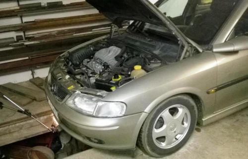

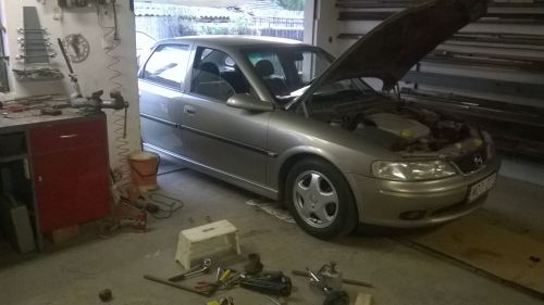

Na, megkezdődött a kezelés. Két izzítógyertyám halott volt, ímhol a nehéz indítás (egyik?) oka. Ha nem sikerül kiszedni a gyertyát, akkor hengerfej le és 200k party indul. Legalábbis ezzel próbáltak rémisztgetni. Majd meglátjuk mi lesz.
