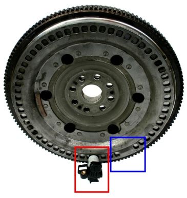

De egyébként tényleg magát a teknőt fényképeztem, az az ezüst az ami lefele lejön. Csak azt néztem be, hogy a két csati közül csak az egyik van ott a másik már felette van. -

"..főtengely nem hiszem, mert az már maga az olajteknő.."
Csúnya lenne,ha igy lenne.A főtengely szimmering eleve megakadályozza,hogy abba a térbe olaj kerüljön.Neled azért látszik ott olaj,mert döglődik a szimmering.Ha ott olaj lenne,akkor a lendkerék,fogaskoszorú,kuplungszerkezet,tárcsa,önindító is olajban úszna.A lendkerék a kuplungszerkezettel együtt a főtengelyen van.Ezen van egy ilyen ,vagy hasonló jeladó,és ennek a helyzetét figyeli a helyzetérzékelő,és nyomja az infót az ECU-nak.Ha a jeladó rossz,a motor lebénul.
(egyik csatid motorblokk,másik a sebváltóban) -

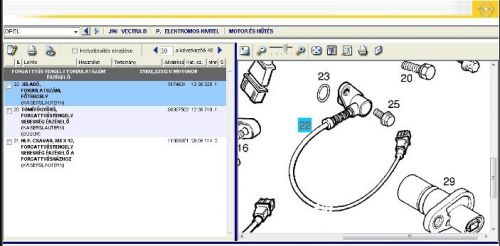

igen ez stimm, ilyen van vectrában is, csak ehhez kell egy "olajszintérzékelő" magába az olajteknőbe, és elvileg ehhez megfelelő teknő is kell, tehát simából nem tudsz ilyet. Na nekem meg sajnos a sima teknőm van, tehát nincsen olajszintjelzőm. Ilyen csak a MID kijelzős opelekben van, enyém meg gyárilag TID, oké hogy bekábelezem MID-re de az olajszintjelzőt utólag marha macera megcsinálni, bár egyenlőre ugyan ilyen szívás az olajnyomás, és olajhőmérséklet is.

főtengely nem hiszem, mert az már maga az olajteknő, a hőgomba az oké, a másik meg fene tudja. De az valóban elkerülte a figyelmem, hogy csak az egyik csati van az olajteknőnél, a másik már afelett van. Valóban benéztem, de örültem volna ha a BC-be tudok olajszint ellenőrzést fabrikálni.

Tettél fel egy képet,ezen látszik két csati.Egyik csati a sebváltó házon van,(olajmentes) szerinted ez olajszint ellenőrző jeladó. .."megneztem robbantott abran elvileg ott azt irja ez az "
Ha ez igaz,akkor neked van egy jeladód a sebváltóba,ami ellenőrzi a sebváltóban lévő olajszintet.No de hogyan jelzi ki,ha a szint alacsony?Arról nem beszélve,hogy azt írja a nagykönyv,hogy a váltóban nem kell cserélni,váltó élettartamú az olaj benne.Akkor meg minek bele jeladó?(ahol a jeladó van beépítve,ott nincs is olaj)
Motorolajszint jeladó a sebváltóban meg eleve nem lehet.(csak tipp:nem lehet,hogy a tempomattal kapcsolatos a csati?)
A másik fekete olajos csati ami a motorblokkon van,és hőgombának nevezel, az szerintem a főtengely helyzetérzékelő jeladó.
