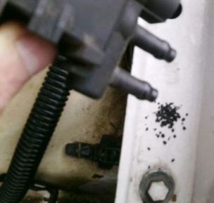

gzbotii
mohabá 007 #55447 üzenetére
Ez a szelep lehet a felelős azért, hogy tankoláskor nem megy bele rendesen, meg kell várni mindig míg lefolyik, stb?
gzbotii
mohabá 007 #55445 üzenetére
Hiszek neked + en abszolút nem értek hozza

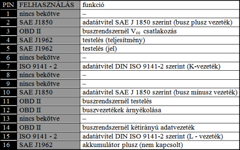

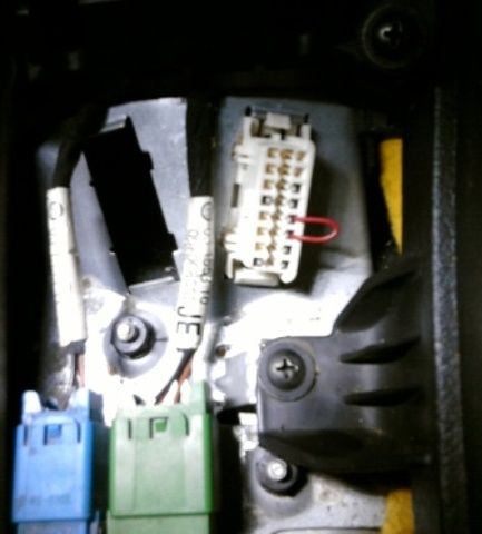

oliwire
Találtam egy ilyet:
http://hobdrive.com/faq/obd2vehicles.htmlEbben a Hungary résznél azt írja 1997-től. Bocsi a linkért, telefonról vagyok.

F_Gergely
oliwire #55444 üzenetére
Obd csati asszem 10 pines az obd2 meg 16, de formara is mas. Viszont a rossz hir hogy 1996 csak egy "ajanlas" es az opel megkavarta a dolgokat, mert bar a csati lehet hogy obd2 (en automban is az van) de a bekotese mas ezert nem tud mit kezdeni vele az olvaso. Volt mar errol korabban szo, sajnos ez eleg lutri. Egyebkent benzinessel nem szokott gaz lenni az esetek 90%ban mukodik, de dizelnel problemasabb, 2005 elotti dizelekhez nem is nagyon talalni, illetve nincs garantalva hogy mukodni is fog. En probaltam a sajatomban nem mukodott, atraktam egy benzinesbe es hibatlan mukodott, egybol irta a valos adatokat.

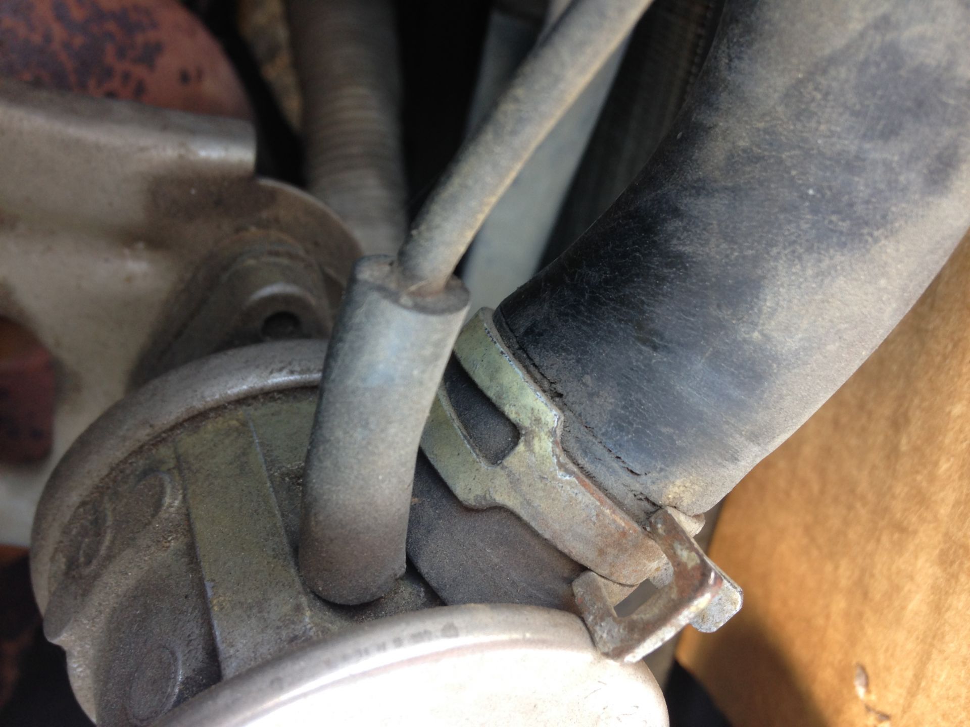

mohabá 007
gzbotii #55439 üzenetére
Vízpumpa ennek a közelében sincs.
Úgy működik,és azért van,ahogyan korábban linkeltem.(már ha jó a szivattyú,és működik)Működését úgy tudod ellenőrizni:hideg motort beindítod,ilyenkor a motor is emelt fordulaton üzemel,és hallani is lehet a szivattyú forgását,amikor az ECU kikapcsolja, a fordulat is lejjebb esik,és a fütyülő hang is megszünik.
Nézd meg figyelmesen a képet,amit linkeltél.Jobbra van a szekunderlevegő szivattyú.Alul van egy vastag cső,szabad végén egy zárt doboz a hűtő közelében.(szekunderlevegő befújó szűrője) A felső vastag cső pedig a szekunderlevegő szelepre csatlakozikEzen a csövön kapja a levegőt,ekkor a szelepe nyit,és a levegőt beengedi a kipufogó leömlő csonkba,amin ül.Amikor a levegőnyomás megszünik,zár a szelep,(úgy nyit,zár,mint azEGR).
99 előtti b vekiben is ua az elrendezés.
Szerintem tuti,szerinted?
oliwire
mohabá 007 #55442 üzenetére
Eléggé hasonlít
most az obd meg az obd2 szinte majdnem ugyanolyan?
Most rákerestem, és olyan válaszokat kaptam, hogy 1996 utáni autóknál OBD2 van mar szerelve, de cáfolja meg valaki, ha nem jót olvastam

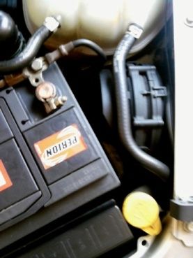

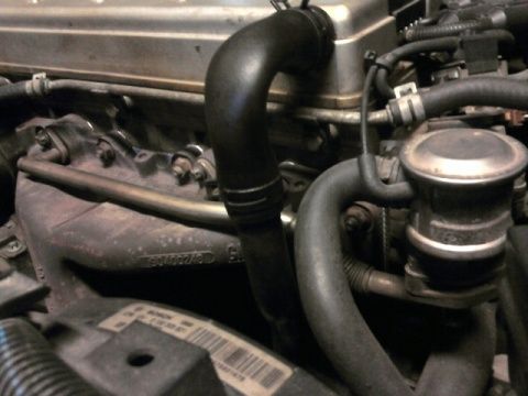

gzbotii
Akkor tuti, hogy az a cső, amiben a szekunder levegő megy?

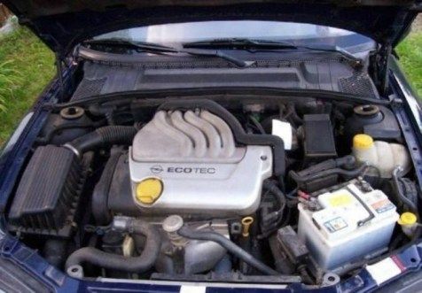

Kapott uj bosch feszszabalyzot a generator, sot be is lett vizsgaltatva, hibatlan, tokeletes. Azonban most sem tolt rendesen illetvr rapszodikus, hol tolt 14et (szerelonel vegig ennyit toltott) haza uton is vegig ennyit toltott, aztan itthon megalltam es toltott terheles alatt 13,2-t. A generator kilove az tuti jo. Mi a banatos peklapatot nezzek? Generator multkor kapott uj testet az tuti jo. Mar csak arra tudok gondolni hogy a generator es az akksi kozott van valami kabelhiba. De barmi otlet van szivesen fogadom mert egyszeruen nem ertem. -
oliwire
mohabá 007 #55438 üzenetére
gzbotii
mohabá 007 #55436 üzenetére
Egész pontosan ez a cső: [link]
Nem a vízpompátol megy a hűtő fele?

mohabá 007
gzbotii #55432 üzenetére

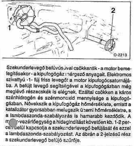

A helyzet nem vészes,akár még így is maradhat,de azért illene megcsinálni,hogy a repedt résznél levágod a csövet,de legalább annyit levágni,hogy a repedt rész a csonkra felmenjen.Ha jól látom,az az alkatrész amire a cső felmegy az a szekunderlevegő szelep.Hidegindításkor 1-2 percig van szerepe,a kipuf leömlőbe enged + levegőt..Nekem is van,így van beszerelve.
Ez meg a szekunderlevegő pumpa Ez termeli a + levegőt
Működése:
Ha nincs az se baj,van aki kiszerelte -

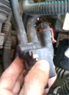

mohabá 007
oliwire #55420 üzenetére
Szépen,sorjában a következőket:a szívótorokról kapd már le azt a fekete dobozt,és nézd meg,szép tiszta e a pill szeleház,és a szelep.Vissza tud e zárni alaphelyzetbe a pill szelep.Nem túl feszes e a gázbovden.Ahengerfejen lévő szelepfedélen van egy vastagabb cső,ami nyitott pill szelepállásban vezeti vissza a kartergázt a pill szelepházba.nézd meg nics e eldugulva.Van egy vékonyabb is.Ez alapjáraton a pillszelep alá vezeti vissza a kartergázt.Az nem elég,ha a cső szelel,ellenőrizd,hogy a pill szelepházon nincs e eltömődve a bevezető.(vékony hosszú furat,bő 1mm-es)Ha ezek oké,had menjen fel az alapjárat kedvére(az új alapjárati motorral ilyen magas?)
Mivel kárt nem teszel benne,húzd le az alapjárati motor csatiját,hátha változik valami.Ha nem,lehet menni tovább,ugyanezt eljátszani a légtömegmérővel,lambdaszondával,EGR-el.
.Ha még lesz kedved,keress egy ilyen elektromos csatlakozású cuccot (tankszellőztető szelep)
Ha nem működik,(elektromos hiba,vagy el van dugulva,)ez is rossz alapjáratot okoz.Ilyen por alakú széngranulátum tömítheti el.
Ha ezeket végigjátszod,nem lesz rosszabb semmi,az új műszerrel meg törlöd a hibakódot.(az nem baj,hogy neked nem OBD-II van?) -

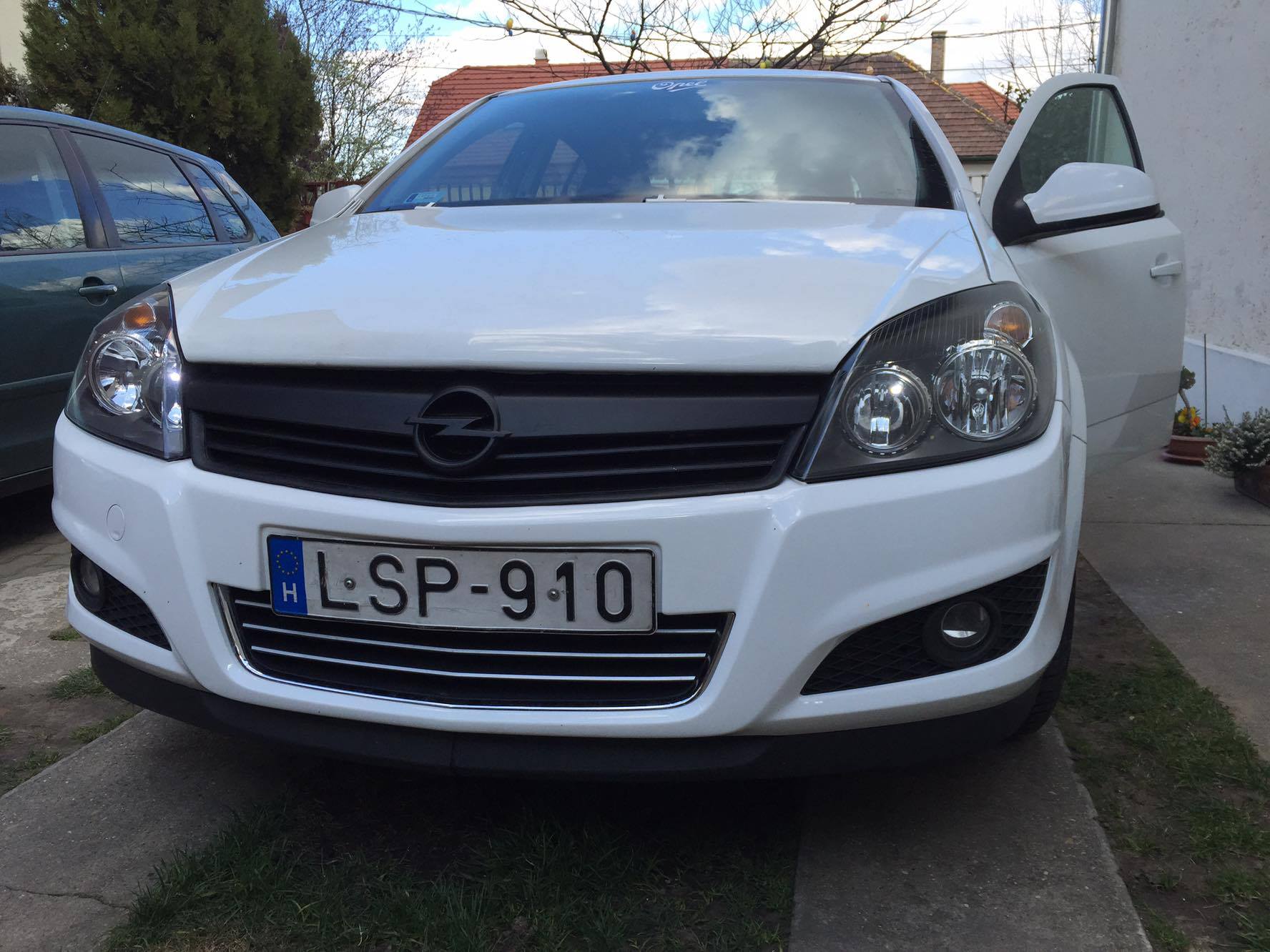

haddent
Calogero #55416 üzenetére
Érdekes, nekem is még gyári GM van benne, 5+ éves, közel 200e km, előbb írtam milyen pöccös
másik hsz. -re trassher neked is szól: ja, csak nem a classic
2007 (? talán ?) utáni (classic, facelift) nagyobb tükör, tök más szerkezet. Ez még csak-csak elmegy, de ebből elektromosat találni, felejtsd el
Felkerültek a nyári kerekek, meg kezdtem valamit a hűtőmaszkkal. Nem lett tökéletes, de nekem tetszik
Sötét, fekete autón jól mutat a króm, de a fehéren nekem már túl sok a csilli-villi, szerintem kifejezetten jó egy kis kontraszt. Épp ezlért jó a króm a sötétre.
