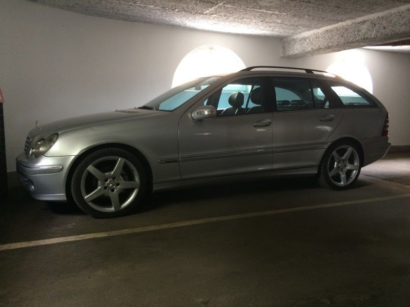

Ha valakit érdekel ez lett az offos autó az opel után, csak egy gyors rosszminőségű telós kép:
