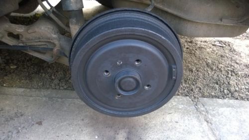

A bal oldali meg sem moccant, a jobb oldali közepe megindult szépen kézzel is. Hiába kocogtattam nem tudtam levenni. A poén az, hogy októberben mondtam a szerelőnek hogy szabályoztassa is fel, erre ez az eredmény. Elkértek 12.000 munkadíjat a bowden és fékpofa cseréért + a szabályozásért ami úgy tűnik nem történt meg. Nem is mentem még a környékükre sem azóta. A kéziféket is úgy beállították hogy műszakin azt mondták be kéne állítani vagy megnyúlt a bowdent. Mondtam a biztosnak hogy tegnap előtt volt bowden és pofa csere. Otthon megnéztem a kézifékkarnál az állítóanyát, a menetes száron lötyögött úgy be volt állítva.
zolikaDB: Jövő héten megyek remélem a 4 felújított csillapítóért aztán nekem is a klíma következik hűtőcserével. Postát az ópelfórumon is ajánlották már többen. Köntösgát soron van jól emlékszem?

#55650
Pedig jó lenne, ha le tudnád szedni, mert oka van, hogy nem jön le. Sózz oda az agy mellé kalapácssal, ha nem fogja a fék akkor le kell ugrania. Ha érzed, hogy középen már mozdulna de akad, akkor vállas. Akkor pedig annál fontosabb, hogy leszedd, mert legközelebb már akkora válla lesz, hogy a fékszerkezet szétfeszegetése nélkül nem fog lejönni. Nyúlj be a kerékcsavar lyukán és pöckölgesd vissza laposfejű csavarhúzóval az utánállító anyát, talán még le tudod szedni a dobot. Ha sikerül leszedni és érezhető válla van akkor szabályoztasd le egy esztergályos szakival, 1500-2000Ft körül szokott lenni /dob vagy tárcsa.
Visszarakás előtt zsírozd meg az agynál ahol felfekszik a dob. -

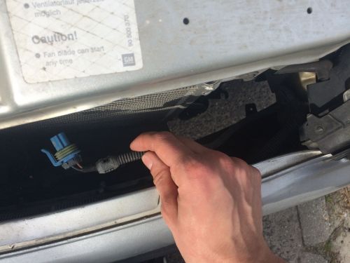

Autotol fugg. Nalam ket venti van, es mindketto 3 fokozatban tud menni. Normal esetben nem megy venti, utana kapcsol a vizhuto ventije alacsony fordulaton. Ha melegebb lesz kapcsol a klima ventije is alacsony fordulaton. Aztan igy tovabb. De nalam tobbszorosen biztositva van, sose ment ugy a ventim mint egy funyiro. Tesomnak egy ventije van ket fokozaton masodikon mar visit mint a funyiro. Az allandoan ki-be kapcsol melegben. De hiaba klimas csak egy venti van.
Szival ez auto fuggo. -

Inkább menjen, mint ne. Szerintem normális, az enyém műszer szerint 100 körül kapcsol(t). Most manuális módban van, mert még nem cseréltem ki a kapcsolót, pont nyáron fingott be 40 fokban.
lsebestyen
Az normális, hogy tegnap olyan 15-16 fokban parkolóhely keresés közben már elindult a venti? 95fok körül lehetett. F Astra C14NZ. Hazafele megfogott pár piros, de amúgy haladtam normálisan és 100-as tempónál sem ment lejjebb 90 foknál.
Nem emlékszem eddig, h működött, de nekem mindenesetre szokatlan. Mikor futárkodtam nyáron, h 40 fok is volt, akkor persze sokat ment a venti, főleg mikor a gazdag negyedbe kellett vele felmásznom.
De szerintem még nincs olyan meleg... -

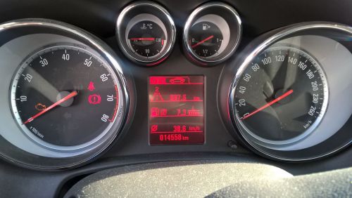

Én induláskor és minden alkalommal gyorsításkor addig a pontig nyomom a gázt amíg a legjobban nem húz.
A múltkor alig hittem a fülemnek, de száraz aszfalton elcsikorgott a jobb első induláskor. Szét veti a 60 ló. ![;]](//cdn.rios.hu/dl/s/v1.gif)
Zajosabb a motor az átlagnál, senki nem tudja mi zörög benne (minden tőke és himba új, olaj is volt már eneos 5w40 és castrol 10w40 is), sokat látott szaki se tudja mi lehet, de jó kondiban van az biztos. 150km/h sem gond neki, hamar eléri. Talán a dugó kopott és kóvályog a hengerben egy kicsit, vagy az olajfurat ami a tőkékhez megy el van koszolva. Öblítettem már wynn's-szel és fékolajjal is a motort. Most a castrollal csöndesebb.
Na de a lényeg, hogy nekem így tiporva és pályán száguldozva is 7,75 litert ivott meg legutóbb. Amíg bent volt elöl a hűtő előtt egy impregnált farost addig nyaldosta a 100°C-ot a víz pályán és akkor 3-szor is kaptam 13-as (lambda szonda - nincs feszültségváltozás) kódot, de amióta kivettem a takarót és nem melegszik be ennyire azóta kód sincs, törölte is magától. Ekkora fogyasztásnál nem érzem úgy, hogy cserélni kéne a szondát.

Ahogy melegszik az idő a fogyim is egyre jobb. 80% város 20% autóút és kerek 7l/100km jött ki 500km alatt.

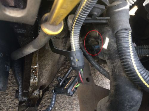

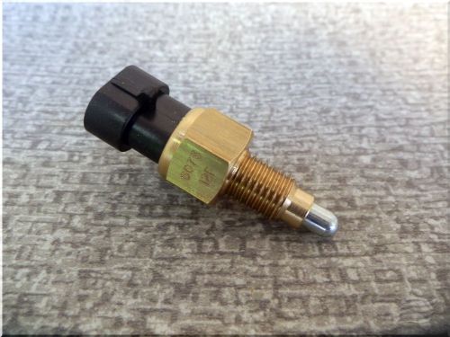

a tolatólámpakapcsoló nem volt jó, 19-es villáskulccsal végül meg tudtam lazítani, kézzel kicsavartam, és kicseréltem az újra, és utána jó volt. Természetesen előtte, amikor a régit kicsavartam, ott a csatlakozót rövidre zártam, és akkor gyújtás mellett égett a tolatólámpa végig, így tudtam, hogy ez a hiba. Ez előtt meg izzócsere is megtörtént.
Itt a helye, a nívópálca mellett benézve lehet látni, kicsit nehezen hozzáférhető:
Így néz ki az alkatrész (az enyémen a hatlapú palást kicsit kisebb):
