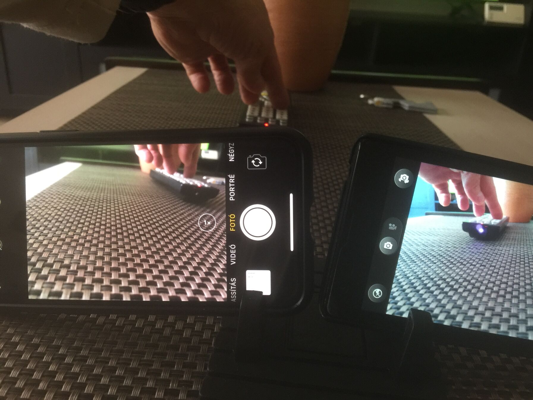

Akkor most rakjak fel én is 3 képet, amin I12 kameráján kersztül 3 különböző táv fénye látszódik? Viszont az is igaz, hogy valamelyik irányító fénye jobban látszódik egy S9 samsungon mint iphonon. Valamelyiket az iphone-on épp hogy csak lehet látni, csak akkor lehet, ha teljesen szembe van fordítva a kamerával. Ezt elismerem, pont most próbáltam.

Ha már magadnak sem hiszel, akkor mutatok egy friss képet. [kép]
Bal oldalon egy X, jobb oldalon egy Androidos veterán.
Röviden, nem mindegy, hogy milyen telefonnal nézed az infrát. -

Miért szórágás? Marha egyszerű, ha nem látod akkor nem ad ki infra jelet a kérdéses irányító. Most néztem meg szintén iphone-al a C1-es tévém irányítóját, és nem látok én sem infra fényt kijönni belőle (csak a tévét vezérlem vele). De bármilyen más távirányítót az iphone kamerája elé téve ami infrás azt mutatja.
Teljesen mindegy, hogy milyen telefont vagy kamerát használsz.
ui: Gondolom úgy nézed, hogy az irányítót közelről szembefordítod a kamerával? Mert ha nem, akkor persze, hogy nem látsz semmit.
