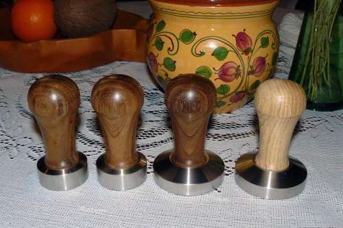

Írtam egy privát üzenetet tamperral kapcsolatosan.

Hát ez kár, de amúgy elvagyok jól a magam kreálta duplaszűrővel
A gyári szimpla igazság szerint nem is tetszik, mert elég vékony cremát ad.A tamperra viszont vevő vagyok továbbra is. Jó az alap 58,35 mmes. Plusz ha esetleg meglenne a vízterítő csavar arra is (igaz ezzel az új réz anyával már jól fel tudom fogatni a felsőszűrőt)
