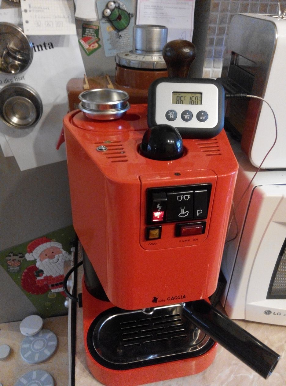

Xabi78
And06: thx!
noss: köszi! Biztosan lehet hasonlót művelni, mivel a termosztátok elég sok mozgásteret adnak, a szörfölést segíti a dolog. Tudtommal kazános, nem thermoblokkos. A tetejére vagy oldalára biztos rá lehet szerelni a hőszenzort. Szerintem kb mindegy, hogy hova rakod, nem az a lényeg, hogy mennyi a hőmérséklet, hanem látod a hőingadozást, és mindig azonos ponton tudod indítani a csapolást. DE! Nagyon kicsi a kazán, tehát a vége mindenképpen szőkül és keseredik, sajnos... ez van, ezek a gépek sajnos ennyit tudnak, a leggondosab beállítás mellet sem fognak az elfogadhatónál jobb eredményt produkálni. gyakorló-tanuló gépnek viszont jó. Aeropress témában annyit tudok segíteni, hogy a 35 mikornosnál nyilván sokkal kisebb szűrő lukaknak a mérete (35mikorméter), mint a 150-250es szűrőnél. Szerintem ez a végeredményre csak annyiban lesz kihatással, hogy mennyire tiszta vagy zavaros lesz a kávéd.
kk831228: a Gaggia Baby korai modelleknek (primo modello) a termosztátja állítható volt, vagyis egy csavarral tudod állítani a hőmérséklettartományt lejjebb vagy feljebb, ahol szabályoz. Analóg, sajnos emiatt elég nagy a hőingadozás, kb. 8°C, de legalább szabályozható, így könnyebben megy a szörfölés.

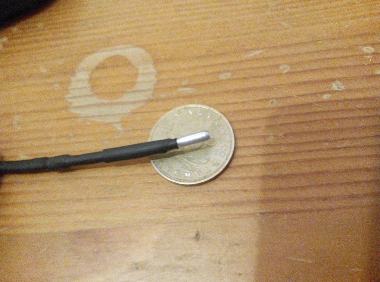

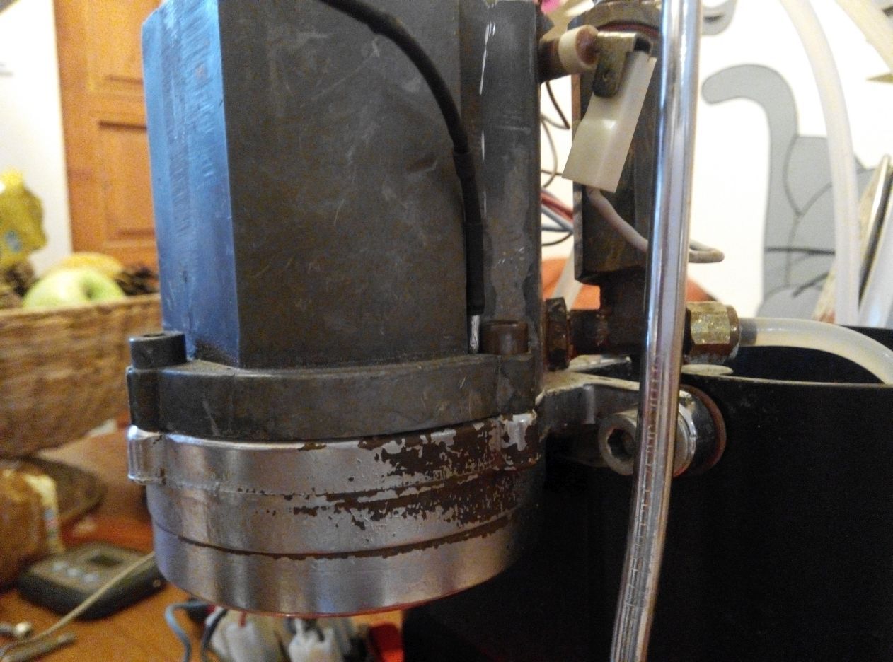

kk831228
#32653
kk831228, zolnagy: köszönöm
Az eddigi tapasztalatok:
A kókányolás meghozta a várt eredményt, szépen szörfölhető lett a Gaggia Baby Primo. Azt tudom mondani, hogy az állítható termosztáttal együtt tudja azt a szintet így (még ha a kényelmet nem is), mintha PID lenne benne. Nyilván előbb utóbb erre is sor kerül, de most karácsony előtt ez fért bele a keretbe (meg ugye pusztán a tudományos érdeklődés is vitt, hogy egyszerű/olcsó eszközökkel meddig lehet eljutni).
Mivel a szonda nagyon közel van a kazánnak ahhoz a részéhez, ahová a hideg víz beáramlik, így csapoláskor szépen lehet látni a hőmérsékletesést, ami viszont így ijesztően nagy (85->77°C pl.). Amíg nem gondoltam ezt át, kicsit aggódtam, hogy van gond a hőstabilitással, de a crema nagyon szépen mintázódott, vagyis rettenetes nagy gond azért nincsen. Olyan szempontból is jó ez, hogy amikor ezen a területe fix a hőmérséklet, akkor már beállt a rendszer. Két kávé között 2-3 felfűtési ciklus kell, amíg ismét stabilizálódik a kazán, ez kb. 5-8 percet vesz igénybe (ezt valószínű lehetne rövidíteni PIDdel). Ha nem akarok ennyit várni, kicsit rá lehet segíteni a gőzkapcsolóval (manuális elektronikus szabályozás
)Mindenesetre most remek móka lett a kávéfőzés, a végeredmény reprodukálhatósága szinte tökéletes (kicsit fölélő a termosztát, majd ahogy csökken a hőmérséklet, az kívánatos hőfok elérésénél indítom a csapolást).
Mikor szétszedtem a gépet, akkor néztem, hogy a termosztát patronja csak be van rakva a helyére. Azon gondolkoztam délután, hogy ha élelmiszeripari szilikonnal körbekenem és úgy rakom vissza, lehet, javulna a hőátadás, és így a hőmérséklet kilengése is kisebb lenne. Hővezető pasztával nem próbálkoznék, mert ha az kiszárad, soha többé nem lehetne kiszedni a patront...

A gyári termonál nem is olyan sok az a 6-7 fok. Van itthon egy másik kapiláriscsöves állítható termo. Először kicseréltem a babydnél a gyárit azzal, mert annak tekerőgombja is van, így egyszerűbben állítható. De ment vissza a gyári, mert az sokkal érzékenyebb, mint ami nekem volt. -

Xabi78
#32598
Gaggia sofftuning part 2.
Picit aggódtam, hogy csupaszon valami baja lesz a hőmérséklet szenzornak, így szerettem volna belerakni egy fémkapszulába. Tegnap éjszaka két fordulás között ugrott be, hogy van itthon pár alumínium bowdenvég, ami alkalmasnak látszott a feladatra. Némi kínlódás után picit tágítottam a bejáratán, majd megtöltöttem hővezető szilikonnal (egy processzorventiről maradt, sima fehér, nem a fémtartalmú, mert tartottam attól, hogy vezetni fog és úgy nem mér rendesen), és ebbe csúsztattam be a szenzort, plusz még egy zsugorcsövet ráapplikáltam.
Íme, a végeredmény:
Majd szétkaptam a Babyt, és kerestem egy alkalmas helyet, ahová fúrás nélkül rögzíthetem a szenzorkapszulát. Végül az egyik csavar mögött találtam erre megfelelő pozíciót:
Itt magában is stabilan rögzült, de végül is egy csöpp cinnel is rögzítettem a csavarhoz, és körbenyomtam hővezető pasztával. Utána már csak össze kellett rakni.
A végeredmény:
Most már látható, hogy a termosztát baromi nagy (kb. 6-7°C) hőingadozást enged. A hőmérő szépen és gyorsan reagál a hőingadozásokra. Most már sokkal könnyebb szörfölni, a csapolások kezdeti hőmérséklete szépen belőhető, sőt, mivel a gőzgomb bekapcsolása azonnal bekapcsolja a kazánfűtést, így viszonylag könnyű vele játszani, hiszen van objektív visszajelzés.
Befektetett eszközigény: 1 Ikeás húshőmérö (1.500-), pár zsugorcső (kb. 100ft), egy alumíniumkupak (bringás boltban 20-50 ft), hővezető paszta (párszáz forint). Eszközigény: szerszámok a gép szétszedéséhez-összerakásához, kombinált fogó, öngyújtó (zsugorcsőhöz), esetleg páka, de ez nem kötelező. Kb. 1,5 munkaóra, meg persze sok agyalás.
Sokkal koherensebb csapolások készíthetőek, minimális idő és energiabefektetéssel. Nyilván a pidet nem pótolja, de kis odafigyeléssel hasonló eredmény érhető el vele, jelentősen költséghatékonyabban (a végeredményhez képest viccesen olcsó volt) és sokkal kevesebb szereléssel.
