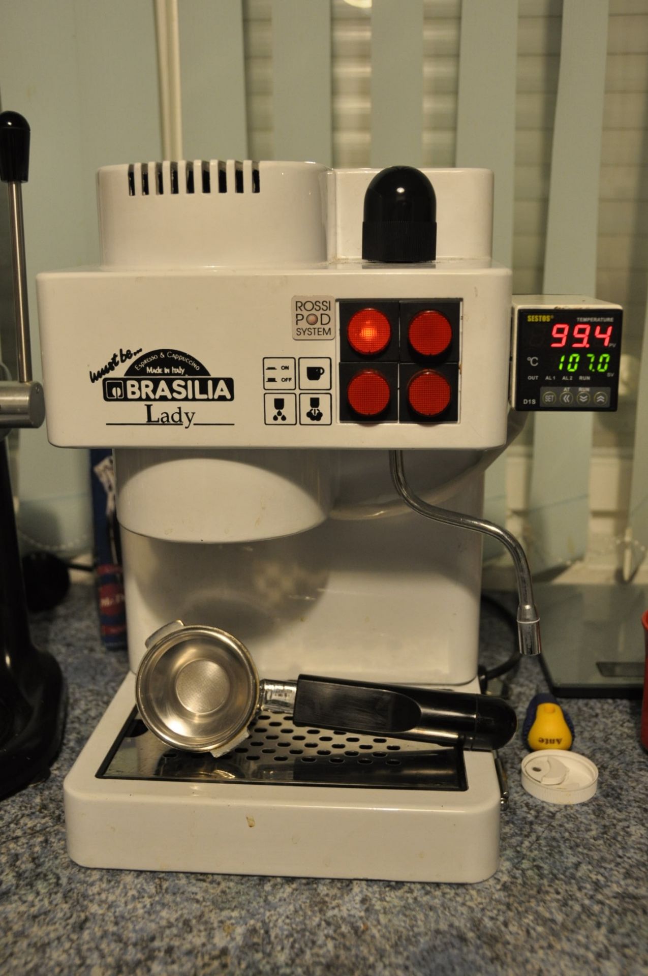

A PID-et a 50X50X2-es zártszelvénybe tettem. Miután most Sestos PID-et vásároltam a hossza a zártszelvénynek 100 mm. Alaposan rozsdátlanítottam, alapoztam és egyszerű fehér spray-el színre festettem.
A vezeték a vezetéket 200 C fokig hőálló üvegszövet bázisú szilikoncsőbe húztam.
nah, mostanra ki merem jelenteni, hogy sikerült a sestos-t a dc-hez szelidíteni, az I=0 és nagyon alacsony P és d értékekkel most nyugodt a vezérlő, kezdeti felfűtésnél nem is igazán lövi túl, egy dupla csapolása után pedig 1,2 fokot lő fölé, ami gyorsan helyreáll. nyugalmi állapotban +/- 0,2 fokot ingadozik a beállított hőmérséklethez képest, ha már meleg a gép (amíg nem, addig nagyobb az amplitúdó).
alapvetően sikerült összehaverkodni a géppel, abszolút megbocsátó dög, darálsz 15 grammot a gagyi szűrőbe, lenyomod a gagyi műanyag tamperrel, felrakod, megnyomod a gombot és kész a jó kávé. egy tartály víz napokig elég, ha nem csinálnék tisztítóöblítéseket a kávézások után, hetekig is jó lenne, tudnék poshadt vízzel főzni.

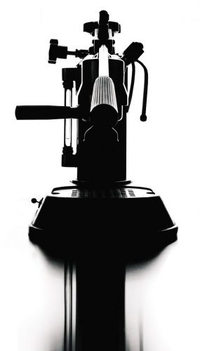

tariattila
Kávé Kálmán
#29357
bekeretezve a falon....
ilyen kép nem készült Pavoniról az elmúlt 55 évben...
másmilyen lehet, hogy készült de ez tetszik és kész!
a Caravel és Cremina képek is kint lógnak....
előre széthullott a naptár

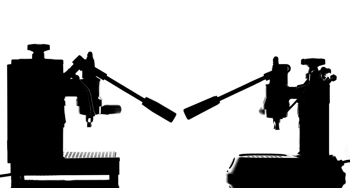

ez olyan gyönyörű ez a kép, h mingyá magamhoz nyúlok!

gyakran probléma, de nem mindig. a silvanóé másfél literes, könnyen kihúzható, sosem telik meg. hibátlan. a bfc-é is jó volt, de ott a hűtőcsapolások miatt így is hamar megtelt. a dalla cortéével semmi baj nem lenne, ha nem szorulna, amikor ki/bepattintod. így viszont akkorát rántasz rajta akaratlanul is, hogy háborog benne a tenger
más, bár csak félve merek berakni képet, mert szétszed a nép, ráadásul picit hősokkos lett, de:
megint más: talán sikerült megfelelőre belőni a sestost, de nem volt egyszerű menet (és nem is biztos még). az I (M50) értéke például 0, sima Pd vezérlőként működik, az autotune által belőtt értékek kb. ötödével...

(a rézbojlert tudom! mind2 gáddzsá nem réz...)
Meg minden új gépemnél. Kiváló gép ez így pidelve, ezt tapasztalatból mondom
