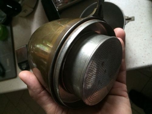

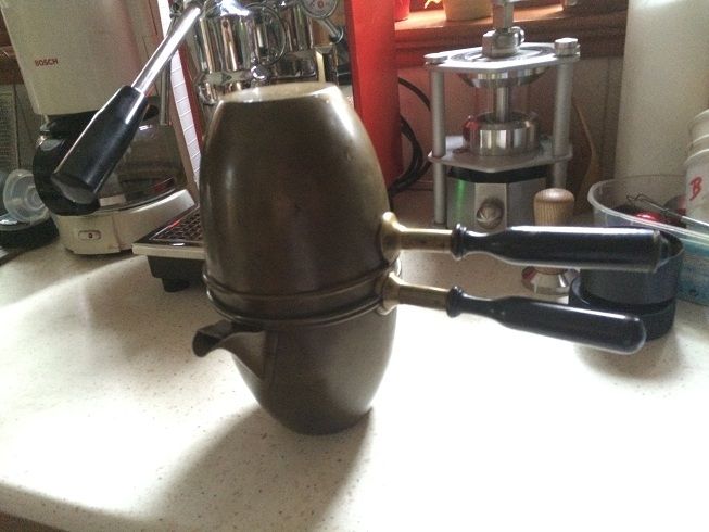

"Ez egy nápolyi kávéfőzőnek néz ki."
Ja, egyértelmű. Köszönöm. Megtévesztő volt a "tetejében" levő falon vezetett csatorna, ami először azt sejtette velem, hogy valami kotyesz mutáns, aminek persze, hogy semmiféle tömítés nincs a "rendszerben" és hogy nincs felhajtóerő, ami a cső aljáig eljuttassa a meleg vizet. Onnan egyértelmű volt, hogy gravitációs módon működik.

Ez egy nápolyi kávéfőzőnek néz ki. Valami ilyesmi:
https://www.youtube.com/watch?v=Z_bND5CfYAU
