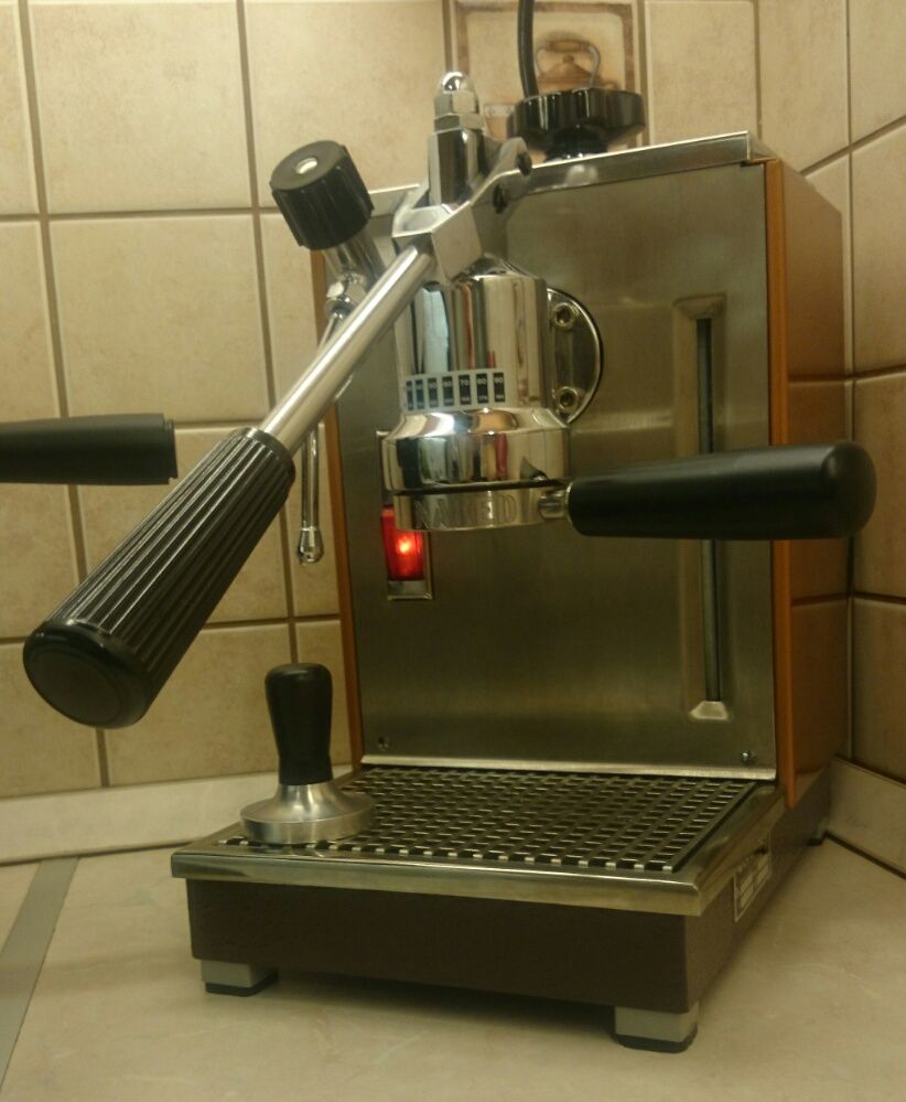

"- az normális, hogy melegedés közben csepeg a fejből a víz (cca. 60ml/fél óra)?"
Gondolom, felmelegedés után is. Inkontinencia. Cserélni vagy szilikonozni kell a dugattyún a gumigyűrűket. Már a bojlernyomást sem tartja.
- mire szolgál a képen látható, a fej hátsó oldalán lévő lyuk? És normális-e, hogy amikor lenyomom a kart, onnan spriccel a víz?
Az előbbivel függ valszeg össze. A rugós karosoknál a dugattyú fölötti tér normál esetben száraz zóna (ott a rugó). Az olaszok ezek szerint nem bízták a véletlenre. Hagytak egy lyukat, hogy ha áteresztene, akkor ott távozhasson a szivárgó víz a rugó megfeszítésekor.
Ha szerencséd van két borsónyi szilikonzsírral megoldható.

T. karos-szakértők!
Néhány gyors kérdés (az Elektra még szakértő általi átnézés előtt...):
kép a lyukkalElőre is köszi!

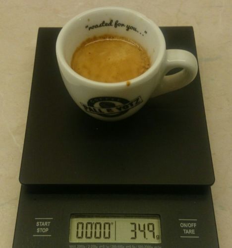

Ezerszer megfogadtam, hogy telefonos kávé fotót nem teszek fel. Az a fekete folt 12 óránál árnyék, egyenletes aranybarna crema volt, semmi tigrincsességgel, enyhén bőrösödve. Nagy géppel nincs tapasztalatom, de a gaggiánál jobb volt. -

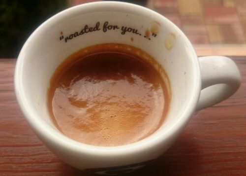

Nem ítéltem,jeleztem,hogy annak látszik.
Az ilyen bőrös, sötét crema legtöbbször égett kávét jelez.
De lehet nem,én csak pumpás gépekkel csináltam több ezer extrakciót még, karossal nem, az igaz.
Kávé Kálmán
"Ez azért láthatóan durván megégett,bőrös is a crema stb."
Ne ítélj elsőre! Csúnya (esetenként) és finom. Nem ittál belőle. A video naked lefolyása pl csúnyán messze van az optimumtól. De hát fos az őrlő. Kell még néhány kg-nyi kíntorna, hogy majdnem minden őrlőnek odaverjen. A karosok amúgy nagyon sok szabály(nak tűnő dolgo)t felrúgnak. Pl. egy 50mp extrakció, amit Te esetleg a video hossza alapján égettnek/túlextraktáltnak ítélnél, brutál jó eszpresszót eredményez.
