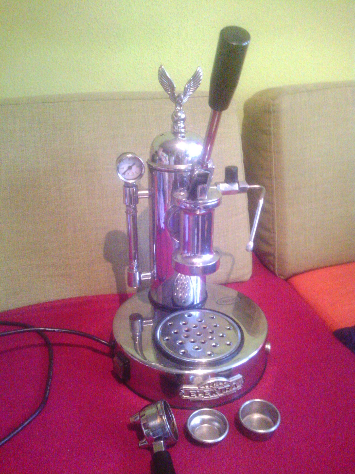

Nincs mese, muszály az őrlővel játszanod. Lehet, hogy csak a sokadikra lövöd be, ezért valami olcsó kávéval gyakorlatozz. Inkább a megszokott erővel tamperolj, az stabilabb, az éppenhogy tamperelés bizonytalanabb, és itt ez is számít. A hőfokkal egyenlőre ne törődj, amíg a megfelelő lefolyás össze nem jön. A kart ha lehúztad, addig tartsd lent, amíg az első csepp meg nem jelenik a szűrőkar kifolyóján. Az jó jel, ha ez az első csepp kb. 5 - 6 másodperc után jelenik meg. Ekkor engedd el. Akkor volt jó az előkészítésed, ha ezután a kar kb. 30 másodperc alatt emelkedik fel felső helyzetbe.
Ezen a készüléken nincs csapolás végi lefúlyó szelep, ezért ne kapd le rögtön a kart, mert szétspriccel a zacc. Kb. 10 másodperc után lehet problémamentesen levenni a kart a fejről. -
nemethsza
hifis50
#29195
Közben csapoltam. Illetve annak talán nem is volt nevezhető :-(
Azt hiszem, itt nulláról kellene egy gyorstalpaló...
Víz beletölt, bekapcs, kar fel.
Őröl, duplaszűrőbe 13g. Tamperol (41-essel bénázva, elsőnél a megszokott erővel, befulladt, majd tessék-lássék, az átcsorog).
Szűrő karba, feltesz, kar lehúz, lenntart, elenged. Ha túl gyorsan húztam le, kispriccelt víz ezen a lyukon:
A cucc, ami lejött, híg, keserű...
A pogácsa száraz...Ezt nem így kellene, de hogy?
