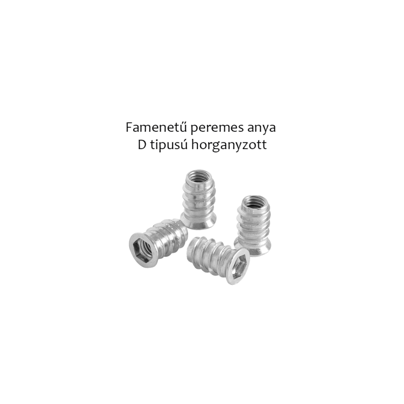

Jogos, keményfába nehezebben vág magának menetet és nagyobb a repedés kockázata. Felfúrni mindenképp szükséges a nyelet. Szerintem célszerű nem magméretre hanem a menet külső átmérőjéhez közeli méretre felfúrni és valami erre alkalmas ragasztóval megkenve betekerni. Pl epoxy ragasztóval.

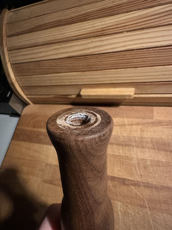

ttlfeg #132539 üzenetére
Igen, de ezeket főleg szálkeresztben szokás betekerni, puhább fákba inkább.
Ez a nyél -felteszem- keményebb fa, a lyuk pedig szálirányban van.hoffman_: ha emellett döntesz, olyat vegyél, aminek a külső menetátmérője csak picivel nagyobb, mint a lyukátmérő.
Ha veszel hozzá valami vegyi dűbel jellegű cuccot, akkor szerintem tartósabb lesz, ekkor a külső menetátmérő pont akkora legyen, mint a lyukátmérő. -

kérdés más témában. van egy ilyen tadamm féle tölgy portafilter nyelem, amit nagyon szeretek, de egyszer elcsesztem picit a menetet és az évek alatt telljesen kuka lett. lehet ezt valahol javíttatni? nekem sajnos semmi asztalos szerszám/rutin nem áll rendelkezésre. gondolom csak ki kell tölteni és újravágni a menetet száradás után.

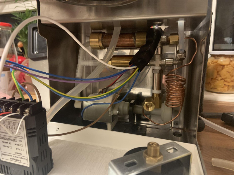

Kicsi Gaggia tuningom osztanám meg ha nem bánjátok:
Mivel 2018as évjáratú gépem van így a klasszikus tuning dolgok egy részét megcsináltam (rézcső, pid, szűkítő - Verti ötletét hasznosítottam), de manométer nem került bele és egy ideig a puNpa szabályzó se volt, az is bekerült, de manométer nélkül kb csak vaktában szabályozgattam és ez tuti volt de igazából semmi megismételhetőség nem volt.
Tervezgettem, tervezgettem hogy legyen jó és jött az ötlet, hogy a rezgőpuNpát leköltöztetem a víztartály helyére, rakok egy pulsort, egy állítható biztonsági szelepet, mehet rá egy tágulási tartály és a manométer bekötés. És a tervezés - probléma - újratervezés majd ez a ciklus ismétlődött és ismétlődött. Amikor megoldottam volna valamit más problémát idéztem elő. Ilyen volt az a gondolat, hogy a tágulási tartály az a vízbetöltö tölcsér furatán keresztül menjen - és ne kelljen "szétfúrni" a gépet - majd ütközött a manométerrel... és még ennél is hosszabban is taglalhatnám de inkább mutatok 1-2 építés közbeni fázist majd a végső, működőképes megoldást. A tágulási az rugós - dugattyús lett. Egyik oldalt karmantyús - itt találkozik a vízzel a másik oldala csak támasztó / vezető O gyűrű. Két különböző rúgót tudtam beszerezni hirtelen 17mm átmérőig, így a dugattyú hosszával kompenzáltam. Tágulási tartályon is alakítanom kellett. A rugós dugattyús ötletet azt Hogyazánál láttam. Ez kb a végleges formája, csak a "gépészet" miatt hagyom itt, hátha érdekes lehet valakinek. A puNpa bekötés a csúszósarukkal és a tartóbakok vázhoz csavarozása azért nem az a szerelés barát kialakítás ami a későbbiekben élmény lesz majd. Emlegettem a tervezőt kedves szavakkal amikor raktam összeVégül összerakott, üzemkész állapotban, a barista világítás még nincs bekötve.

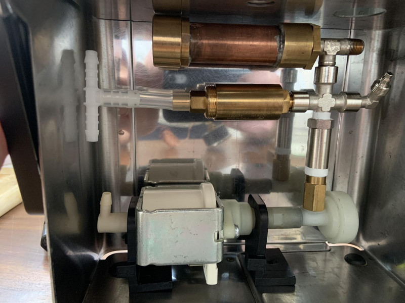

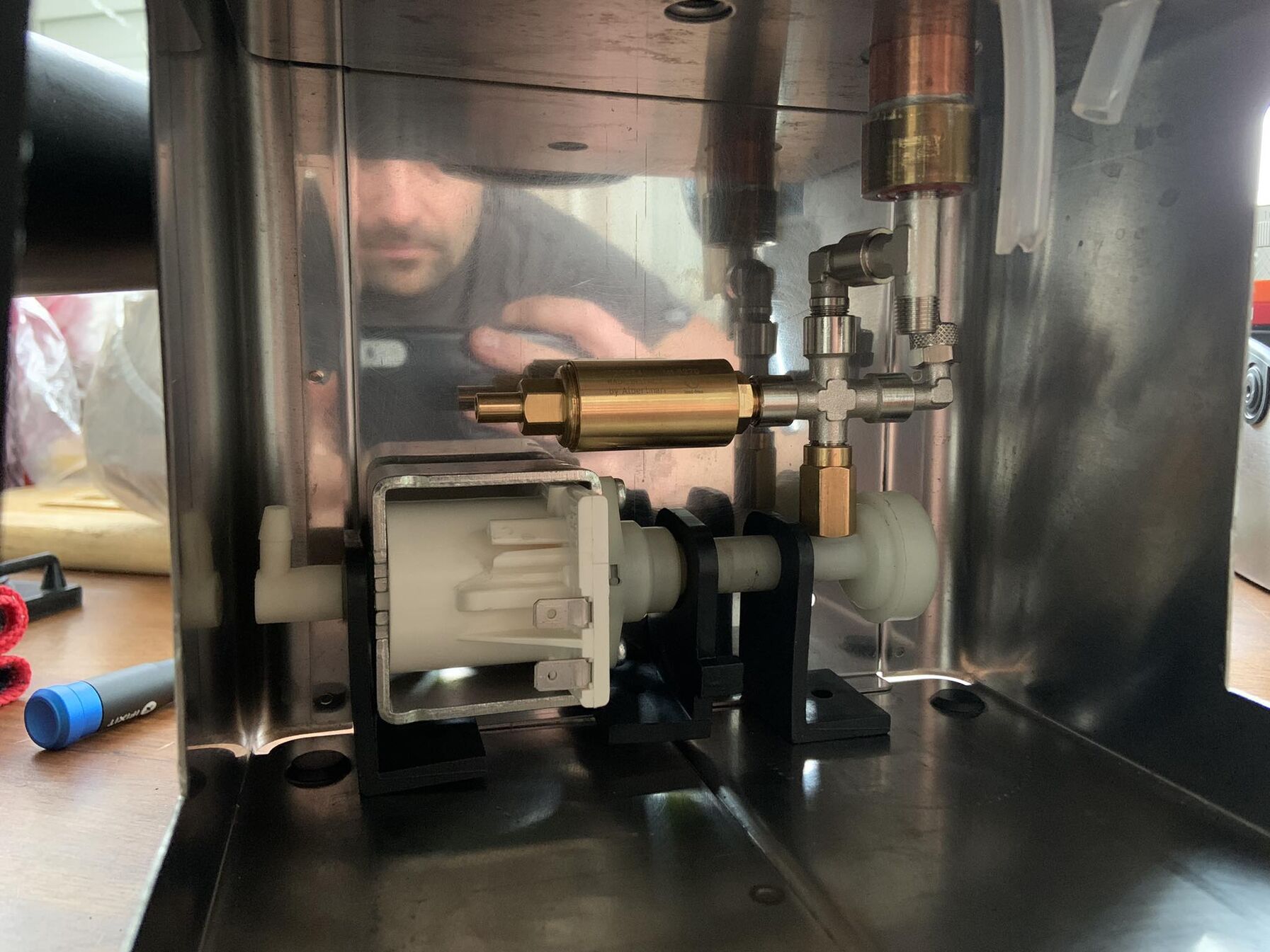

Végre elkészültem a Silviával. Teljesen szétszedtem, kitisztítottam minden alkatrészét. Kapott pidet, rézcsövet. Az OPV-t átraktam a pumpához, fragola féle terjeszkedési tartályt és szűkítőcsövet is kapott. Gyakorlatilag teljesen ugyanígy csináltam meg, mint itt a cikkben: [link]
A problémám az, hogy nagyon alacsony a vízhozama (~40 ml/10s). Ami leírva nem baj, de mégsem jó a vízterítése így.
Milőtt szétszedem, várom tőletek az ötleteket, hogy mi lehet a gond.
Az ulka EX5 vadonat új.
Én első körben azt gondoltam megnézni, hogy a pumpát az opv nélkül kötöm rá a körre. Ha így OK, akkor az opv a hibás (bár azt is szétszedtem, tisztítottam) -
