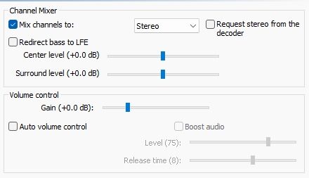

Atilla001
Üdv, help. Már volt róla szó részemről.
MPC-BE 1.8.9 MPC Video Renderer 0.9.19.2490
sztereó mixing bekapcsolva más nem.
mindig alig hallható a beszéd de bömböl a zene és efekt.
Ha megemelem a centert +10 re akkor jobb de így felülírom a hangmérnököt.
Már vettem új hangfalat is ami érzékenyebb, de így is csak sugdolóznak.. régóta küzdök ezzel, van valami normális megoldás erre?
thx -
