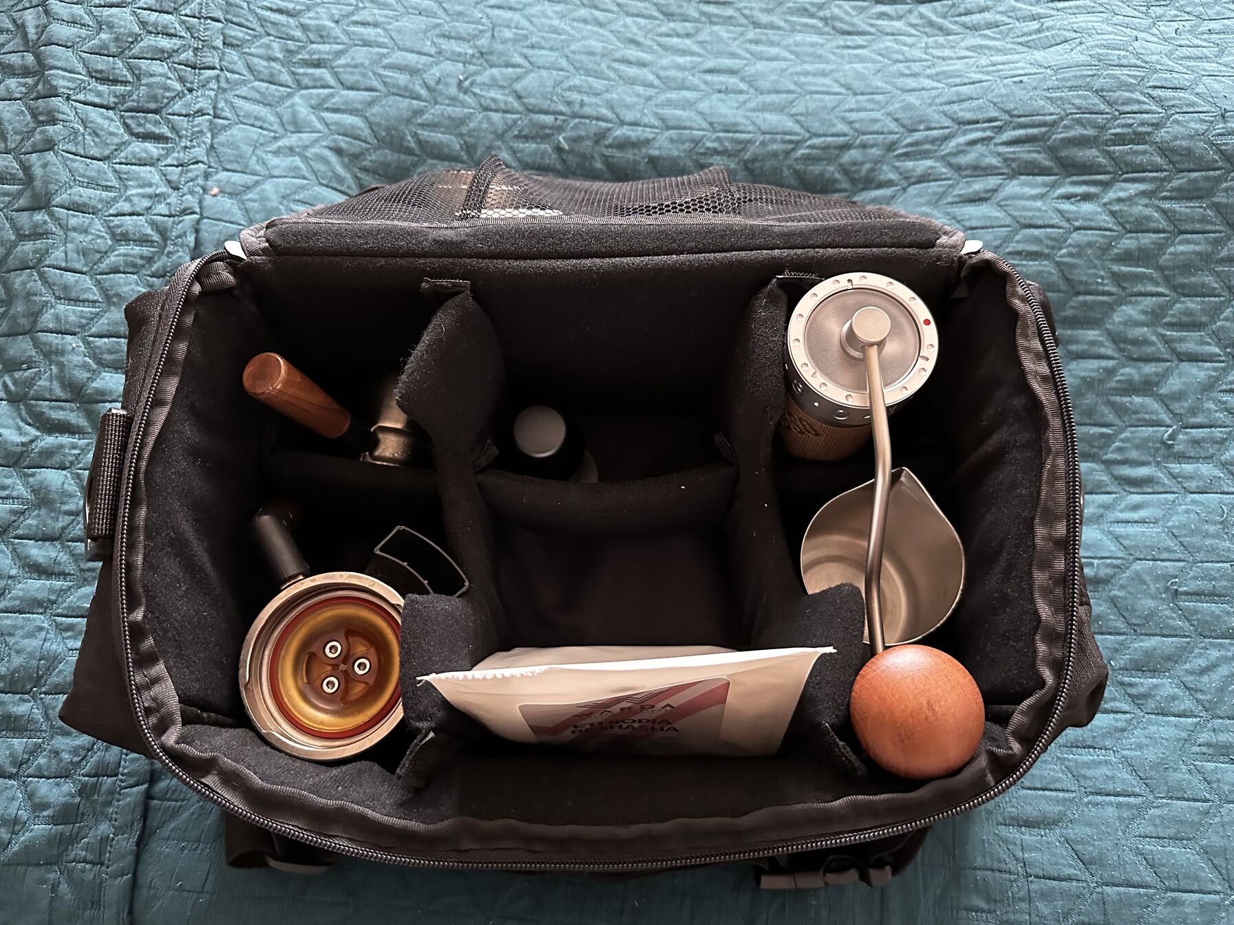

Gabi Master B ajánlással kapcsolatban - ezt a verziót rendeltem, szerintem szuperül működik. Így már a V60 is használható egy mezei vízforralóval (plusz a budget tricot is lehet próbálgatnii). Olyan 4 db-tól ideális a szállítás miatt (4 db 32 dolcsi, gyakorlatilag egy Gabi B ára), 5 db a EWOCFINMFA7I kóddal 39. Valószínűleg a legügyesebb barista sem önt ilyen szépen kézzel, úgyhogy semmi fine nem vándorol a papírhoz, hogy eltömítse azt, így lehet még finomabbra őrölni V60-nal is. Nekem most úgy néz ki, hogy 2-es állás a Lagom Brew SSP-vel 1-es vagy 2-es fordulattal, a Gagne AP pedig 1,5-et kér nagyjából. Idáig jóval nagyobb különbség volt. -
brumi1024
Én egy Dörr Action fotóstáskában hordom a 9B-t, kiegészítőket, mérleget, pitchert, 2-3 zacskó kávét, és kéziőrlőt.

Nincs valami jó, ajánlott travel bag amibe pont belefér egy brikka meg egy kinu?
esetleg egy 250g-s kávé meg egy bögre .. vmi bevált utazós kávés tatyó
