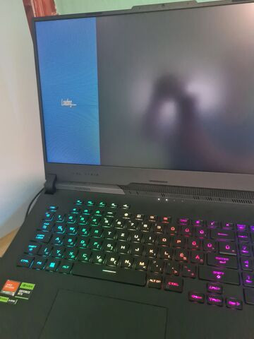

itt a recovery jönne amúgy be, de előtte a logo is ilyen volt, tehát a bekapcsolástól kezdődően
kb 4. újraindulás után állt helyre a kijelző
Ezt okoz driver probléma? energiagazdálkodási beállítások? vagy egyszerűen a legegyszerűbb magyarázat, hogy tényleg egy szar gépet fogtam most is.

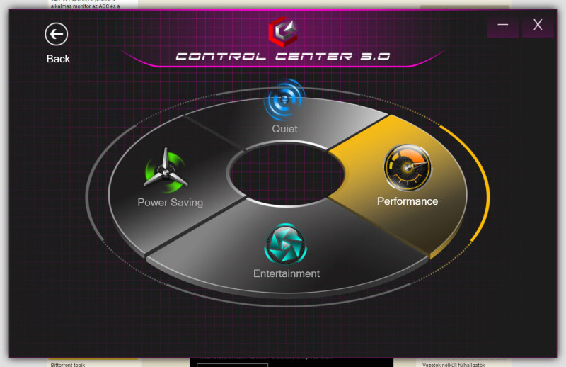

Nálam mindig így van, régóta, ez a jó tapasztalat.
Power Mode mindig "Performance" -ba van és lehet tolni neki bármit, nem fekszik meg!
CPU mehet (OC) 4-től 5GHz-ig simán (all core) -

Az also kepen hagyd ugy ahogy van.A kozepso nekem teljesitmenyre van,ebben nem vagyok biztos de azt is kesobb tudom megnezni.A felso kepnel nekem az akkumlatorrol 4 perc van,de en nem hasznalom csak toltorol es annal meg soha-ra allitottam.

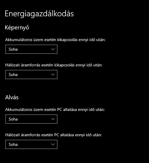

Tehát itt az alvó üzemmódot tegyem mindenhol sohára?
Ez energia üzemmód maradhat kiegyensúlyozott?
Illetve a további energiajavaslatokat mindet kapcsoljam ki vagy be?

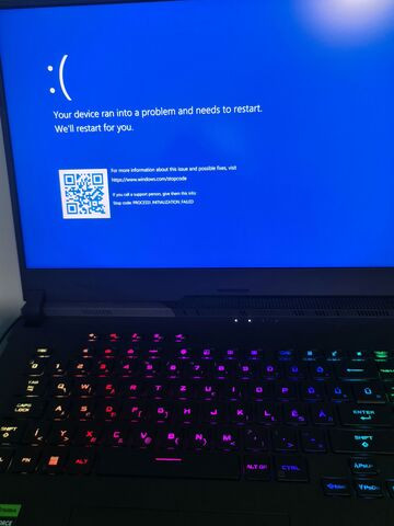

Este úgy hagytam a gépet hogy tápot kihúztam, wifin volt (direkt nem lan) és a fedelet lezártam. A korábbi javaslat alapján kikapcsoltam a gyors rendszerindítást már tegnap délután.
Hazaértem és a fedelet felnyitottam, a bekapcs gomb után a rendszer betöltött a korábban megnyitott programok, böngésző minden úgy volt ahogy hagytam. Rendszer betöltése után kb 1 perc és kékhalál.
Nem tudom ez pontosan mi lehet de ez szinte 100% hogy a fentebb leírt rendszer indítás után ez fog történni. Valami további ötlet?
Leginkább így kékhalálozik a gép nem úgy mint @Ubul86-nak.

- megcsináltam amúgy minden hibernációval kapcsolatos dolgot is, kikapcs persze...képernyő elment 15 perc után, mikor visszahoztam éjjel 1kor, akkor a pin ablak jött be, de akkor még az appok futottak, amikkel úgy hagytam

- a ma reggeli blue screen volt az első amúgy, amivel találkoztam, szintén enyhén szólva brrr
- memtest alatt mondjuk nem indult újra (4 órát futott), szóval simán benne lehet, hogy windows

na, éjszaka legalább kétszer újraindult
volt ilyen is "Az operációs rendszer hibaellenőrzés céljából újraindította a számítógépet. A művelet a következő volt: 0x0000009f (0x0000000000000003, 0xffffd9897d388060, 0xfffff80558387178, 0xffffd98985953410). A memóriakép mentve a következő fájlba: C:\Windows\Minidump\112823-14781-01.dmp. Jelentés azonosítója: 9540ff37-9f74-4719-9f41-3081ccaad7d2."
hát igen, akkor ez visszavivős lesz. Szomorú vagyok sajnos, de ha ez ennyire genyó...
