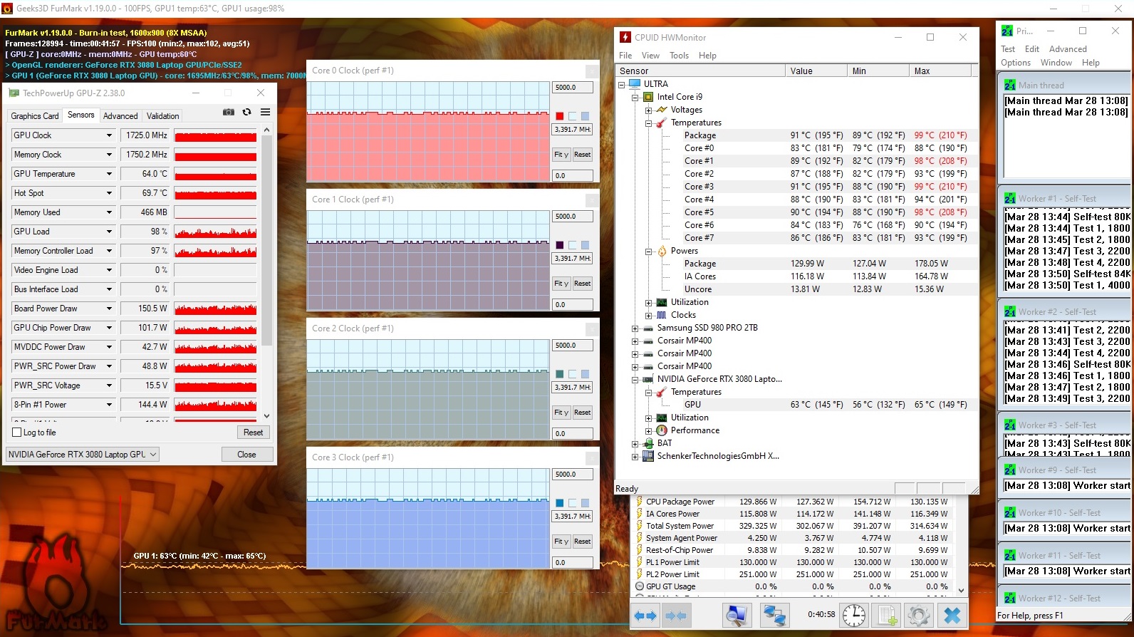

Itt az új trónfoglaló: XMG Ultra Rocket 17 . i9-11900K + 3080 165W
Kinyomva a szemét rendesen fűt:
De normál használat mellett, ahogy nézem nem dolgja a hűtésnek:Egy delid a 11900-nek és máris megáll 70 fok körül

Ekkora teljesítmény lehűteni már egy DTR házban is komoly méreteket és hűtést kíván. Sajnálom, hogy ebbe az irányba mentek el. Mondjuk ezen még egy kicsit lehet segíteni, de véget ért az az időszak amikor kellemes hőmérséklet mellett lehet használni a gépet, amiben van power.

Kicsit felhúzott szemöldökkel állok a 165W GPU a 180W-os proci mellett két és fél centiben történet előtt. Gyanítom, hogy itt is az lesz ami az R3-al; vagy-vagy
Bár ehhez már 330W-os tápot adnak.
De látom 100W-on itt megfogja a procit. -

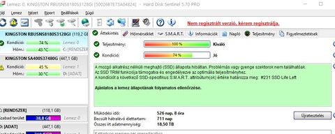

Mert az egy Kingston A400-as, azért. Az a legolcsóbb TLC s Kingston. Annál csak a UV 400-500 ami rosszabb szerintem illetve a WD Green is ilyen. Ezek nem egy híres db-ok.
Azért megnézném, Hd sentinel el, hogy mennyi írás, olvasás volt rajta, mennyi üzem órás, torrentezést nagyon nem szeretik, de a WD Blue 3D nand más. -

Szia, nincs mit.
Az viszont feltünt a képen, hogy a 480-as SA400 as csak 45%os, azt hamarabb cserélném.

gyemipapa
A segítségeteket szeretném kérni. Van egy 3 éves Acer Aspire A717-71G laptopom, melyben a 128GB-os M.2 SSD kezd behalni, már csak 70%-os. Klónoznám az újra oprendszerestől-programostól.
A pontos tipusa: KINGSTON RBUSNS8180S3128GI
Szeretném kicserélni, mielőtt behal 128 vagy 256-osra, de nem tudom megállapítani, mikkel kompatibilis, nem szeretnék befürödni, hogy veszek bele, de nem fog menni a gép vele.
Tudtok ajánlani helyettesítő SSD-ket, amik ár-érték arányban is jók, és tutti kompatibilisek?
Satás, és 2280-as a mérete.
Előre is köszönöm az ajánlatokat, esetleg linkeket.
