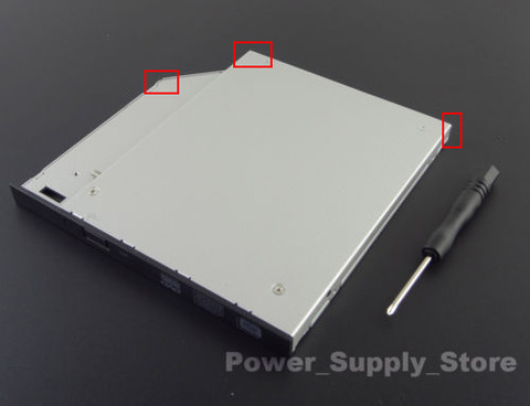

Lemezből hajlított darabot rendeltél? Ha igen, akkor kalapáld szét a caddy sarkait. Viccen kívül.
Akár apró órás/ékszerész kalapáccsal, olyan puha és vékony anyagból van, hogy simán pár ütéssel meg tudod egyengetni annyira, hogy beférjen.Ha újat rendelsz, az se lesz pontosabb, legfeljebb szerencséd lehet, ha a jó irányba tér el.
KubanitoS
Megérkezett a 9,5 mm-es caddy az N551-hez. Sajnos nem jó. Valamiért nem hajlandó beférni. Érdekes módon szerintem a szélességével van probléma. Illetve bevilágítva a dvd író helyére jobb oldalon van egy kiálló műanyag elem, szerintem emiatt nem megy tovább.
Méretre látszólag ugyanakkora mint a DVD író, stimmelnek a méretek. Illetve néhány helyen van 1-1 mm eltérés. Valószínűleg ebből is van a probléma.
Mi tévő legyek? Tudok esetleg olyan caddyt mutatni, amely feltehetőleg 100%-ban kompatibilis az N551-gyel?
