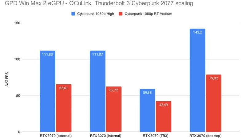

Azt az asztali 4070-et a tb3 dock lehülyítené egy 3060Ti szintre kb. Laza 30-50% vesztesége van egy tb3/4 porton használt egpu megoldásnak, és minél komolyabb gput raksz bele ez csak annál rosszabb lesz.
Erre még mindig mondhatnánk hogy tök jó mert a 3060 után ez is olyan 50-60% teljesítménynövekedes, de a kis ryzen így is lehet néhol már lehet limitálni fogja.
Ehhez add hozzá a tb3 latency gondjait...A thubderbolt3-as egpu az a kis igps netezős/irodai lapos + RTX3050 szintre való, afelett a valós teljesítmény/ár kategóriában rosszabb mint laptopot venni.

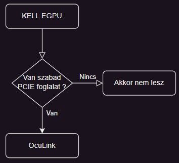

Eredeti hszm így kezdődött: Ha van szabad PCI-E 4 x4 foglalat
A kérdésed első felére pedig: User válogatja. Én olyan bővítő kártyát vennék, ami merőleges az alaplapra és Dremellel/Lidl-ös megfelelőjével kivágom szépen.fcbarca: Tudom fejből, de több helyen is meg tudod nézni:

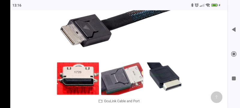

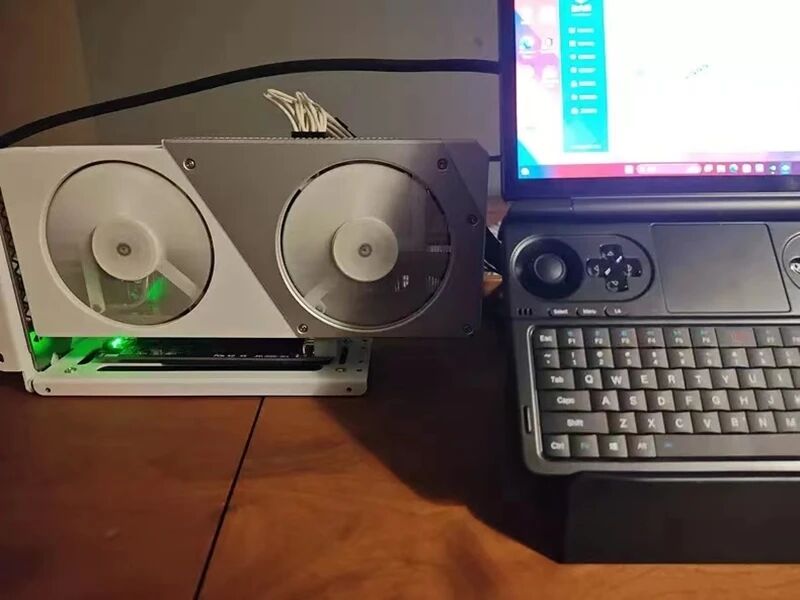

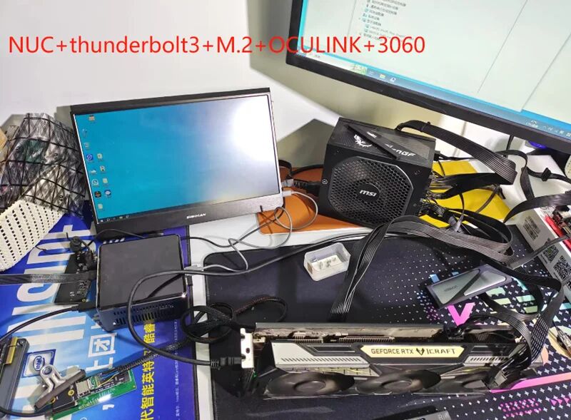

Én Peet05 hszét olvastam először, ezért dobtam fel az Oculink dolgot, ami gyakorlatilag egy PCI-E kivezetés, csak adatkapcsolatra.
A te géped sajnos hatalmas kapufa ebből a szempontból, mert csak PCIe3.0 x4 (32Gbps) csatlakozója van. Ez gyakorlatilag fele mostani 4.0 csatlakozónak, ha össze is hoznád az Oculinket, TB3/TB4 számokat kapnál, így meg nem tudom mennyire éri meg ezzel foglalkozni.
Bár az egpu-s oldalon írnak egy ilyet is:
PCIe input – unencoded/direct PCIe 4.0 x4 (~PCIe 2.0 x16) and PCIe 3.0 x4 (~PCIe 1.1 x16) give over 90% and 80% desktop PCIe 4.0 x16 gaming FPS respectively as RTX 4090 PCIe scaling analysis shows . PCIe 4.0 GPUs being: AMD RX 5000 series or newer | Nvidia RTX 3000 series or newer | Intel ARC seriesKét opciód van:
R43SG , de itt a kábel "egybevan" mindkét egységgel.
Oculink -> Kína vagy Amazon (kell bővítőkártya, kábel és dokkoló, esetleg keret)Itt tudsz nézegetni különböző egpus configokat (mások hogyan oldották meg): [link]
