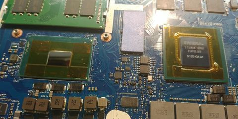

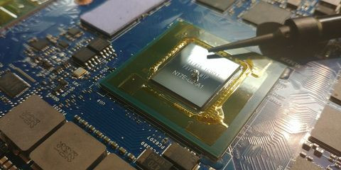

Az még hagyján, hogy ilyen kókány dolgok vannak 3 csavar ferde hűtés DE mikor alapból úgy van tervezve a 13 r3 nál a hűtőborda felület, hogy a video ram 5% át fedi csak a gap pad mert egyszerűen ilyen hosszú csak a heatsink na az valami vérlázító.
Itt lehet látni jobb felül a samsung csip nagyon nagyon pici kis része sötétebb csak... na ott ér hozzá a gap pad a többi része szabadon forrósodik... (mondjunk nálam epida ramok vannak)Ezt úgy oldottam meg, hogy előre ráraktam a gap padet az egész chipre legalább a így az fedi bár így jócskán túlnyúlik a heatsink alol a gap pad, de még mindig jobb mintha nézne csupaszon ahogy azt a gyárba megtervezték.

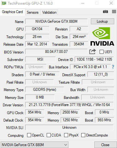

Egyébként jelenleg így állok, alakul a dolog.laika1200-tól kaptam módolt bios-t drasztikus órajel leszállítással(remélem látszik az eredménye
), de nem megy a bios frissítés leírással sem, nem jutok el az y-ig. Mindegy, van aki segítsen csak elutazott, talán hétvégén összejön, legutóbb frissített nekem valahogy. És van aki szerint az a hülye chip nem kompatibilis a laposommal, meg talán a kártyámmal, vagyis jó csak más.....
Duree......cserélte volna chipet csak kiderült ami neki van az nem jó a laposom bios-ának.
"Délelőtt konzultáltam az MSI holland szervízközpontjával a géped ügyében és azt mondta a kolléga , hogy a nálam lévő NV15 chip nem fog az MSI gépnem menni mert a biosz a gép biosza tartalmazza a kártya bioszát és ez a chip más steppingel készült tehát felesleges lenne próbálkozni a cserével.Csak az erre tervezett nvidia jó hozzá, viszont miután rengeteg baj van a GTX880M hozzáférhetetlen....."
"Más a microkód az msi-nek gyártott ic és a másoknak gyártott ic között, mindenki egyedi microkódot kap és a kártya biosza ezt keresi ha nem találja akkor nem indul el a kártya.Ez az MXM egy rakás kaki mert hiába szabványos a foglalalt a gyártók egyedileg gyártatnak mindent nehogy cserélni lehessen egymás között."
"Minden chip gyártás után kap egy azonosító micro kódot,amivel a biosz beazonosítja.Itt szokott egy-két gyártónál életbe lépni egy két hardverelem cseréjének a korlátozása.Van egy whiteliste amibe be vannak írva a microkódok és ha ezt nem találja meg a biosz akkor nem indítja el az adott hardvert, mivel nem tudja azonosítani."
Pedig a bga topikban megmondták nincs msi chip meg clevo chip.......ki érti ezt. laika1200 sem érti ami fent az idézetben van.Én jelenleg erre gondolok, ez van nálam, vagy rossz a chip. Az a qurva memó nem érti mennyin kéne futnia.
Az MSI Afterburner sem látja, nem tudok állítani.

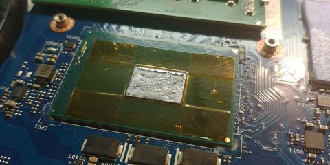

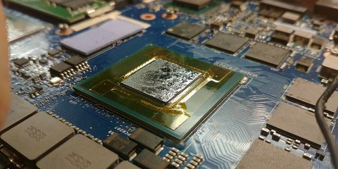

Kiderült, hogy az AW egy fosdeszka
Itt már gyanúnak kellett volna érlelődnie bennem:
(még az MX2-es kenés a Condoctonaut előtt így nézett ki)
Hibátlan megoldás a Condoctonaut, meg a Kryonaut is, de ha nem képes egy gyártó olyan hűtést csinálni ami párhuzamos a CPU flipchip-jével, akkor sajnos sokat nem ér. Összeraktam, minden hibátlan, 30 fokos CPU stb... Öröm és bódottá'!!! Persze addig amíg meg nem terheltem! Egyből lett 82 fok! ami ugrált le-fel. A hőcső meg hideg mint a fagyott kutyaláb! Na' lejött, hogy itt nem megy át a hő rendesen! Levettem a hűtést és látom, hogy a fenti képhez hasonlóan az egyik sarkába gyűlt a folyékony fémgolyó. Hát az meg ebben a formában nem vezeti a hőt

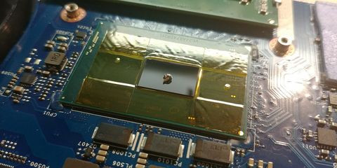

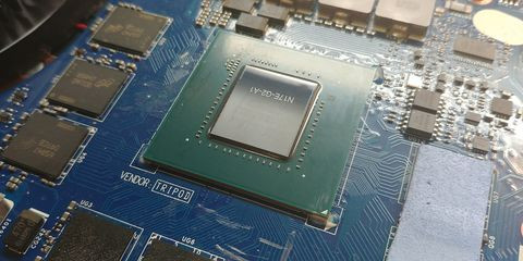

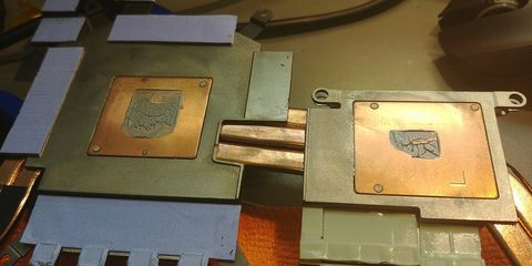

Nekem is ma lett ugye újrapásztázva meg mindenezve az aw 13 r3 as gépem. Szerelésközben kiderült, hogy a csodás szervizesek 3 csavart kihagytak és a cmos elemet rosszul rakták vissza bele !
Zseniálisak...
Mindenesetre most még csak noctua ment oda de szerintem fél év és kap egy kis folyékony fémet. Ja és rájöttem hogy 2 perc alatt szét lehet bontani a gépet. Ez alapján lett szétszedve így azért könnyebb

Kapton szalagot. Hőálló, saválló a szalag is meg a ragasztó anyag oldószer álló és bírja a meleget is. BGA stencilezéskor használjuk, meg rework esetén ha meg akarunk valamit óvni a sütéskor.

Ma megkentem spanglee001 G751-esét Thermal Grizzly Condoctunaut-al és javult húsz fokot a gyári (másfél éves) Asus pasztához képest. Azt hiszem eljött az idő, hogy bevajazzam az én gépem is!
