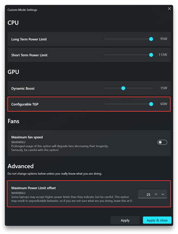

Sziasztok. A véleményetekre vagyok kíváncsi. Mennyire gáz, hogy csak 60W - os boost 75W 1535 MHz a 3050ti ebben a gépben? [link]

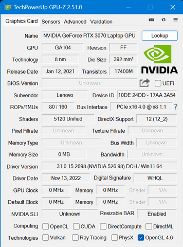

Lenovo Legion 7 R7 5800H RTX 3070 140W helyett tegnaptól 150W. Innen szedtem le a biost és ezt használom [link] meg néztem a Device ID-t hogy egyezik az enyémmel
Csináltam egy BIOS mentést biztonság kedvéért (eddig nem szoktam ilyet tenni). Utána ezt szedtem le [link] és végezetül ennek a videónak köszönhetően tettem fel [link]
Mind eközben a lényeg az hogy a rendszer a VEGA VGA-ról fusson. -

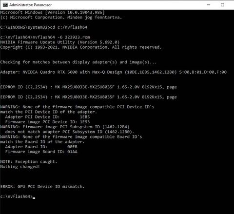

parancssorba CMD....
Nálam ezek a védelem kikapcsolások nem működtek. Ami nem mehetett fel az nem is ment.

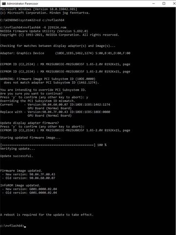

Roppant egyszerű a dolog pedig, én tegnap frissítettem a Zephyrus G14-em vbios-át egy nagyobb teljesítményű bios-szal, elsőre sikerült, és azóta is tökéletesen működik.
Ezt az Nvflash-t szedd le:
https://www.techpowerup.com/forums/attachments/nvflash64_5-735_patched-zip.241925/
Ezzel bármit fel tudsz tenni. (Értelemszerűen típusazonos legyen!)
A menete is egyszerű.
Tiltsd le az eszközkezelőben az nVidia GPU-t, utána indítsd el a parancssort
rendszergazda módban. Lépj abba a mappába, ahol az nvflash és a letöltött
bios van.
Először érdemes lementeni az eredeti bios-t a-b backup.rom paranccsal.
Következő lépésként ki kell kapcsolni a védelmet a
--protectoff paranccsal.
Végül mehet fel az új bios a
-6 [az új bios neve].rom paranccsal.
Ha sikeresen lefutott a frissítés, utána restart, majd engedélyezni kell a
letiltott GPU-t.Ennyi.

Először is le kell töltened az nvflash dolgot innen... [link] aztán kicsomagolod, csinálsz neki egy mappát valahol, mondjuk a C-n nvflash néven és oda helyezed a fájlokat és azt a rom fájlt amit fel szeretnél írni. Valahogy így lesz, ahogy nézem egy sikeres írás volt.
C:/nvflash .....enter stb onnan leolvashatod.
Csak még pontosan értsd egy példa.
Device ID 1BA1...ha olyat akarok erre ráírni ami 1BE1 mert van, akkor az nem lesz jó.
Sajnos jobban nem tudom elmondani mert nem értek hozzá. Az is számít milyenek a ram modulok. Az mxm rtx 5000-es kártyámnál a 80W vbios-t egy másik 90W-osra ki tudtam cserélni, de egy 100W-os féle már nem volt kompatibilis. Ez pl nem sikerült írás....de nem írt csak nem ment át a teszten, hibát talált az író program.

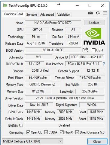

Speedy007 #86015 üzenetére
Pl megnézed az ID számot mint (17AA 3831) Ha a vastagabb 4 számjegy más mint a tiéd akkor más kategória vagy nem tudom hogy nevezzem és nem csinálja meg, mert nem egyezik a forrás és a csere nem kompatibilis egymással.
Én pár éve a Quadro P5200 mxm kártyámat és még az előtte lévő gtx 1070m kártyámat írtam így felül sikeresen. A quadro esetén volt olyan hogy felment, de valami miatt belassult a rendszer, ott volt csak a laptop bios nem akarta elfogadni, na ekkor kerestem neki másikat, vagyis vga halál nem lett.Mivel mind Lenovo ezért érdekes lenne ha nem találnál kompatibiliset.

Mi nem érdekük? Az hogy döglötten visszavidd az nem, talán sok annak a laptopnak. Viszont itt kikeresed és Win alól frissíted. [link](140W) Itt meg az összes... [link]
Ha frissíti a Win akkor hiba nélkül végigmegy, ha nem akkor a Subvendor/subsystem ID szám nem egyezik és hibát ír, de még írás előtt. Olyat kell keresni ami gpu-z szerint olyan mint a tiéd, listában ellenőrzöd, és csak azt fogja neked frissíteni, vagyis nagyon mást külső író nélkül nem is enged. Amúgy meg KillHates mester bármikor frissíti neked olyanra amire csak akarod.
Vagy keresel valakit aki ehhez ért, pl az LHR kártyák bioszát is feltörték, valahogy egyeseknek nincs lehetetlen, de szerintem a listában kell olyannak lennie ami felmegy, főleg mert a nem hivatalos vagyis mások által feltöltött listában van az a sok laptop verzió a link alatt. -
