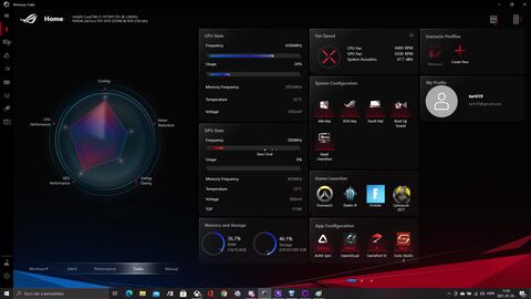

Azt tapasztaltam mostanában, hogy a gépek az új BIOS-okkal olyan trükköt csinálnak, hogy nem thermal throttling-olnak, hanem power throttling-olnak, mikor belenyal a proci a 80-85 fokba. Ekkor szépen elveszi a kakót a procitól és szépen fokozatosan visszaveszik az ALL-CORE órajelet. Ezért arra kérnék mindenkit, hogy az AIDA képernyőn az UNIFIED fülecskére kattintson és úgy csináljon képenyőképet
Mert akkor eze a képenyőn szépen látszik, hogy mennyit fogyaszt a proci, milyen órajelen megy, mekkora feszültséget kap, és milyen meleg -

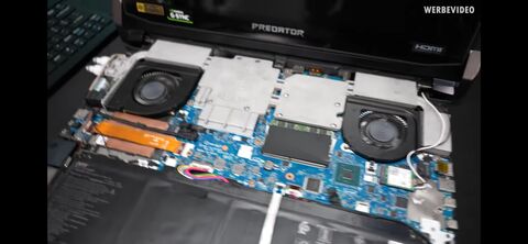

Kis téma váltás: Der 8auer hibrid vízhűtéses laptopját linekelte már ide valaki? Youtube link (német nyelvű a videó)
Csinos darab lett az egyedi 3D nyomtatott blokkal, és a külső radiátor nélkül is elég jól hűt, csak hangos a pumpa:
(a kép minőségét elnézést kérek, mobilról így sikerült csak elkapni)Most csak a blokkal tesztelte, elvileg egy következő videóban hamarosan megnézni majd, hogyan megy a külső radiátorral.

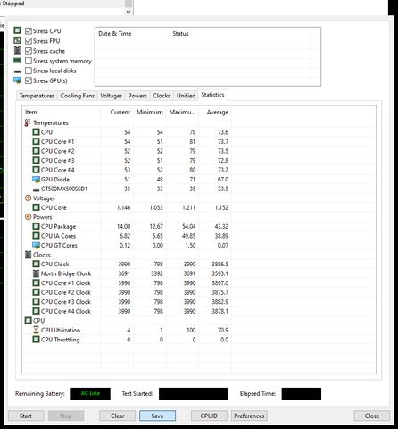

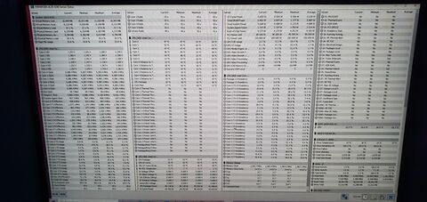

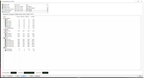

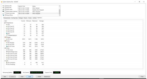

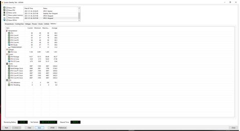

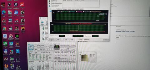

nálam nem áll fent amit írsz:
85-90 fok közötti működés meg a 40-45 fokos billentyűzet.

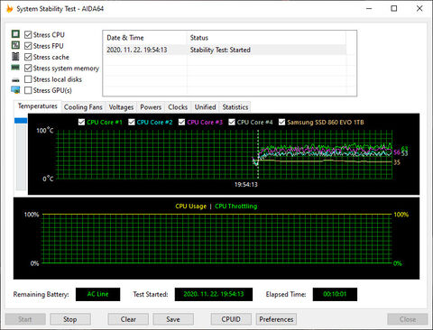

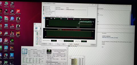

ezt Stability tesztet ölembe végeztem.játéknál nem éri el cpu 85 fokot .ha nem hiszed akkor nem.hiába linkeled a kék laptopot többször leírtam, nekem hasonló de nem az van.

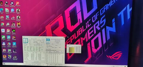

Szotyi222 linkelte a mint én HwInfo turbó módban. Kettő között látod a különbséget?
superposition is láthatod a különbséget.köszönöm a tanácsod így már érthetőbbmint mikor csak simán le hulladékoztad,mert szotyi222 nem szándékoztam rossz laptopot ajánlani.igaz, kicsit más..

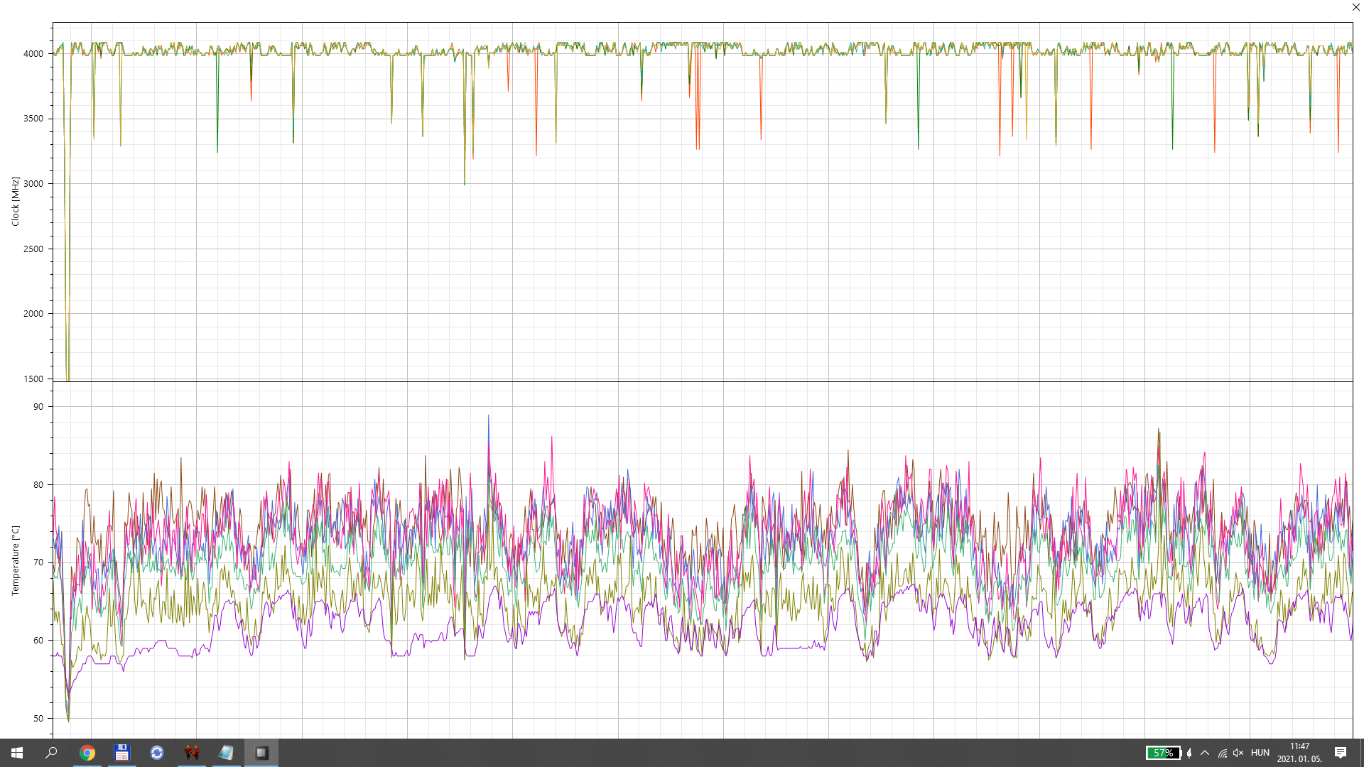

Köszi az eredményeket. Most is bebizonyosodott, hogy néhány kivételtől eltekintve nincs sok hozzáadott értéke egy laptophűtőnek, főleg, ha hozzávesszük, hogy mennyit bukik a hordozhatóság oltárán így használva egy lapos.
Nem kell kétségbeesni ezektől az értékektől, az órajel nem droppol be a játék alatt, ami főleg az ilyen lövöldéknél nagyon fontos, mindez 350ezer környéki összegért korrekt, ezekkel a hardverekkel még éppen elbír a hűtés, köszönhető az intel szinte ok nélkül forrófejű procijának. Persze ezek nyáron lehet, hogy fentebb fognak picit mászni, attól függően, hogy milyen meleg szokott lenni a szobában, ahol használva van a gép.

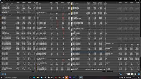

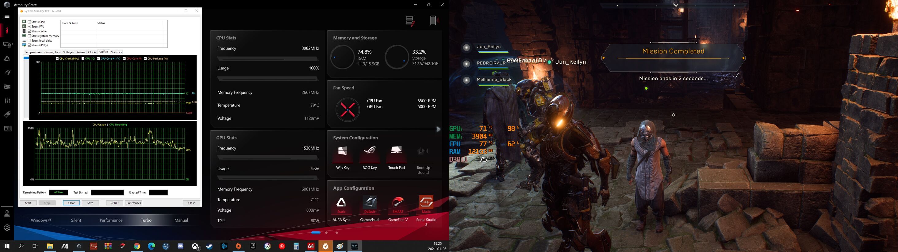

Ma leteszteltem az "ásványvizes kupak a két hátsó talp alá és így megdöntve az egész seggét a gépnek" metódust. Értékekre szinte ugyanazt hozta mint a "laptop hűtőt CSAK ÁLLVÁNYNAK használva" metódus.

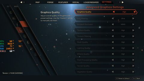

Gondoltam, hogy a "szintetikus" teszteken túl akkor megnézem in-game is az adatokat. Játék szempontjából az Anthem-re esett a választásom, mert emlékeztem rá, hogy egyrészt proci killer, másrészt a vásárlás után amikor játszottam vele, akkor low grafon is 89-90 fokos lett a gép 30 perc után.
A mostani eredmények a következőek lettek High grafika mellett. Armoury Crate-ben a Turbo profilt használtam.
Egyszer-egyszer belenyaldosott a 81 fokba, de a táblázatban látható átlag értékeket jelezte vissza nekem az MSI Afterburner is a gameplay alatt. Igazságoz hozzátartozik, hogy monitorra kötve használom a laptopot, így a 1660Ti a 24 colos monitort (itt futott a játék), míg az integrált VGA a laptop kijelzőt hajtotta meg (itt meg a monitorozó progik).
Szerintem ezek így teljesen korrekt értékek, de szívesen várom a ti véleményeteket is.

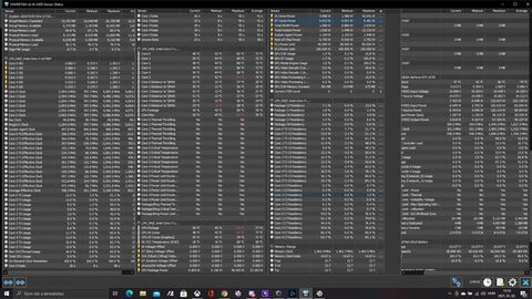

HwInfo nem teszt utáni.
CPU & GPU % használat nem kerek.
Csak FS teszt nem sok, de több mint a semmi, a többi meg sehol.
Lehet szép pontokat elérni és mutatni, de ha közbe megfő a cucc és repülő turbina hang van (ez még nem is gond ha megfelelő a temp.), akkor az mit sem ér.

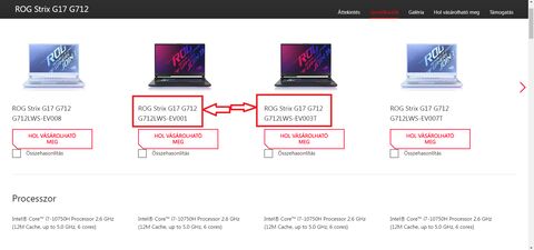

Írtad hogy (nekem hasonló van ASUS ROG Strix G17 G712LWS-EV003)
Ilyen géped van.
Gondoltam megnézem
Radiuson G712LWS-EV001 van
Digi primen [link] meg csak ezt találtam
Ev003 és Ev001 közt mi a Külömbség. -

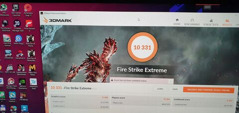

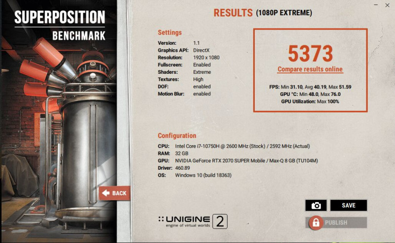

Ez nem verseny. 3DMark, HWInfo,....Prime95+FurMark egyszerre

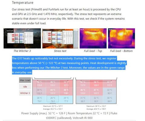

, Aida stresz teszt....bármi ami eszedbe jut, ha már neki álltál vitatkozni a topik legmeghatározóbb emberével. Hidd el így illene!
Amúgy én azt a 57C Superposition hőfokot nem hiszem. Photoshoppal én is készítettem már hasonlót korábban. Vagy benyomtad valaki másét amit hűtőszekrényben végzett. -

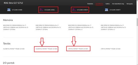

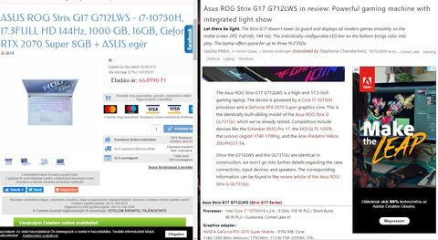

Szerinted ugyan az a gép amit Asus és az üzletek 600.000ft árul és szerinted ugyan az a gép amit Asus és az üzletek 800.000ft árul (ASUS ROG Strix G17 G712LWS-EV003T ).Itt is figyelj a számozásra
Látom nemigen ismered az Asus számozásokat. Próbálod sörhöz vagy bármihez is hasonlítani de elárulom neked, hogy baromira egyszerű.
Tessék, tanulj nyugodtan, nézd meg a hivatalos Asus oldalt. ROG Strix G17 G712

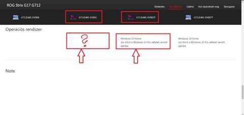

De elküldöm neked képen is, bejelölve a különbséget, jó??? Figyelj és tanulj.
A te G712LWS 003T és Szotyi G712LWS-001 között három, azaz 3 különbség van. Illetve 4.
1. A tiéd gyárilag Win-es verzió
2. Nálad 1Tb-s az SSD míg a másikban csak 512GB-os, és lehet nálad nem QLC-s lassú Intel 660P NVMe, hanem más van.
3. A 001-et még lehet kapni, a 003T-t meg sehol már..
Te közvetlenűl a megjelenés hónapjában vetted a 769K-ért és utána volt még egy apró áremelés 799K-ra, egy köztudottan rabló cégtől, T-COM, akik kb +10-20% kal drágábbak általában laptop vásárlásnál.
nem kevered össze.nem lehet,hogy ebbe jobb folyékony fémet? jobb videókártyát tesz?
Gondolod, hogy Asus-nál a szerelő szalagról mikor leesnek a gépek, külön-külön be van állítva, hogy Mariska néni, ez a 003T modell, ráadásul ez gurusnak megy, erre is a folyékony fém megy, de a jobbik fajtából ha kérheténk, jó????Derítsük ki, hogy neked milyen a GPU-d.

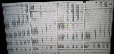

Dobj egy HWiNFO 64-el monitorozást, játék közben, vagy csak egy GPU-Z-t.
Secperc alatt megmondom neked, hogy melyik 2070S van neked.
De elárulom már most előre, hogy ugyanaz mint ami Szotyi222 gépében van.
A 2070Super mobile-ból 115W-ost tesz az Asus G712LWS-be NVIDIA GeForce RTX 2070 SUPER MobileA tiéd alapból ennyit tud, #52691gurus 2020-10-14 19:54:07
#56009gurus turbó mode-ban pedig ezt tudja.
Szotyi222 é alapból ennyit tud, de mert még nincs beállítva normálisan, illetve silent mode-ban mérte, és nem használta a turbót.
Fogadd el végre, hogy nincs igazad, fogadd el a tényeket és, hogy te amikor közel 800K-t fizettél érte, azért most pár hónappal később már csak 600K-t kérnek, és hozzá lehet jutni ennyiért.
Mersz végre normális adatokat is közzé tenni, vagy csak a superposition benchmark GPU méréseket nyomatod.
Miért nem futtatsz le egy 3DMARK Time Spy & Firestrike tesztet úgy, hogy közben megy a HWiNFO 64 a háttérben ami monitoroz, és miért nem mered közzétenni? Félsz, hogy kiderül a hőfok, vagy a GPU teljesítménye? Légy már tökös és ne legyél nyuszi. Mi a baj McFly? Nyuszi vagy? -

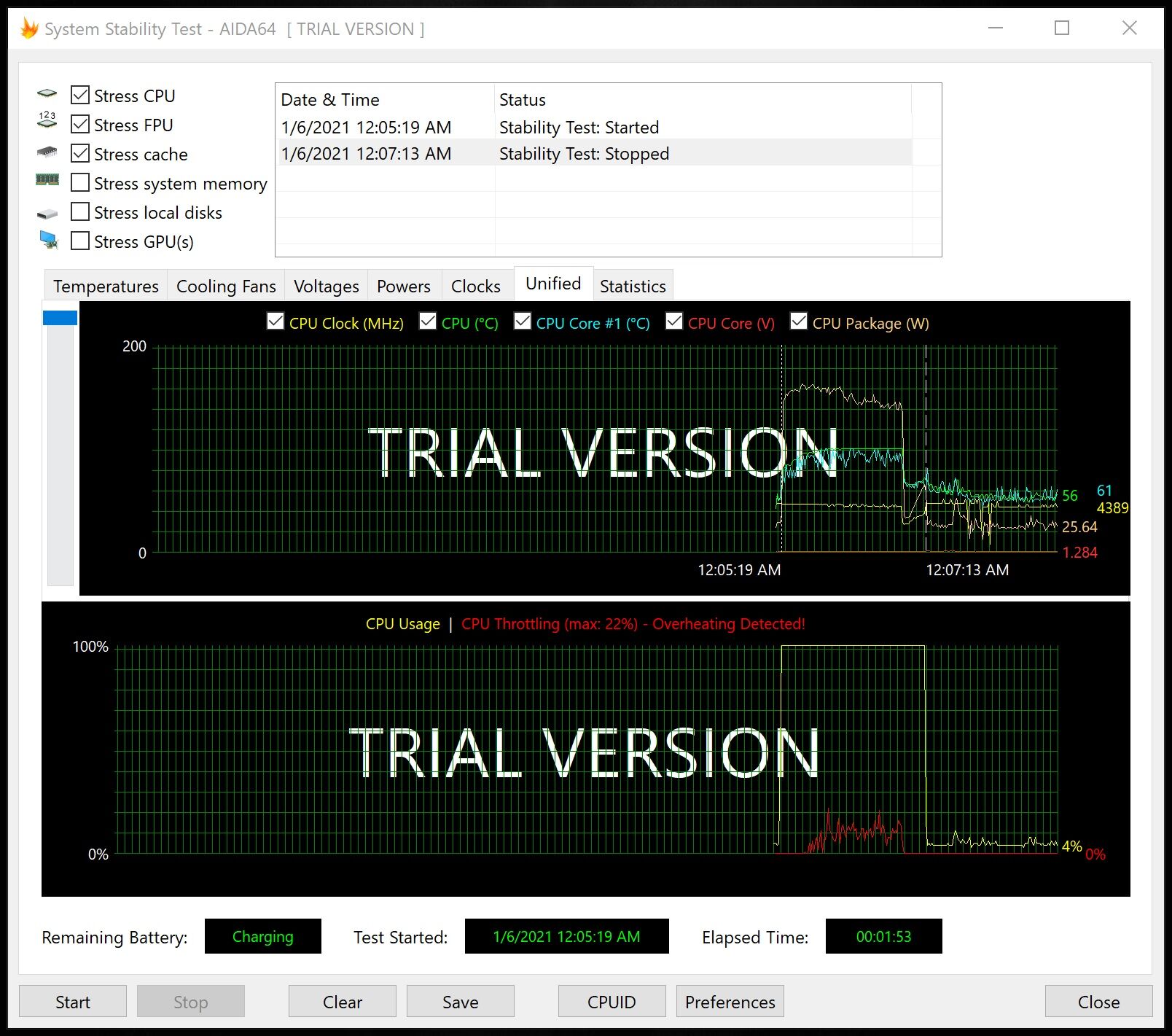

1. Ma rreggel nyomtam egy stressz tesztet a "műtét előtt" a Noctua pasztával. Eredmények alább:
Hát nem volt fasza maradjunk annyiban.
A "műtét" során a CPU kapott - nem akarok hülyéséget mondani, pedig ESKÜ figyeltem
- indiumos vagy galliumos folyékony fémet. A GPU meg prolimatech-et. Valamint KH javaslata alapján elő halásztam a korábbról meglévő CoolerMaster NotePal 200-as laptop hűtőt (2x140 mm-es ventik max 1200 RPM-en, elvileg 92-es CFM és betettem a gép alá.)
2. Mérési eredmények repaste után, Armoury Crate-ben turbo mode-al, laptop hűtőt CSAK ÁLLVÁNYNAK használva:
3. Végül pedig mérési eredmények repaste után, Armoury Crate-ben turbo mode-al, laptop hűtőt max fordulaton (1200 RPM) használva:
Ami fura, hogy a legjobb eredményt a 2-es "versenyző" hozta.
Holnap azért tesztelgetem valami combosabb játék alatt is, hogy mit mutat aktív hűtőpad használattal, kikapcsolt hűtőpad használattal csak álványnak használva azt; valamint bevetem a titkos favoritomat, az "ásványvizes kupak a két hátsó talp alá és így megdöntve az egész seggét a gépnek" metódust.
Szummázva baromi elégedett vagyok. Egyrészt hőfokban is sokkal jobbak az eredmények, másrészt az CPU órajelben pedig elég nagy ugrás van pozitív irányba.

Mindenképp jó lenne, ha esetleg Szotyi222 elolvassa ezeket és csinálna egy HWiNFO monitorozást, hogy milyen hőfokokkal tud különböző mode-ban játszani, illetve nem tudom, hogy az Asus Armoury Creat-ben van e olyan funkció, mint pld az Acer Predator Sense-ben a "Megfigyelés"
mert az ha aktív, be van kapcsolva, akkor ott nyomon lehetne követni time to time a hőfokokat.Más. Hogy áll a géped? Elvitted már a FixDirekt-hez, hogy mi a baja? Vagy még vársz, amíg lesz olyan időpontod, mikor nem kell használnod?

Szia Barátom.
OK, KillHates mesternek köszönhetően már bebizonyosodott, hogy a G712-es modellek folyékony fémmel vannak megkenve de abból is a lehető legrosszabb minőségű.
Ezt tarti G712LW i7-10750H+RTX2070 gépénél szépen le is írta párszor KillHates mester

Most hétvégén volt alkalmam személyesen találkozni KillHates fórumtársunkkal, aki nagyon segítőkész s korrekt módon újrapasztázta az én kis Asus G17WL masinám. Sok jó tanáccsal is ellátott.Nagyon szépen köszönöm Neked, illetve bátran tudom ajánlani munkásságod bárkinek. További extra pont, hogy amunka elvégzése közben nagyon laza hangulat uralkodott.
Tegnap tudtam tesztelni a gépet, performance módban hagytam végül, ugyanis a turbó módban szinte azonos hőfokokat produkált.
Tesztalany CoD Warzone, Overwatch volt 1-1 óra zúzás után a GPU 81-83 (korábban 86 volt a vége) fok között mozgott, de stabil teljesítménnyel, míg a CPU maximum 91 fokig mutatott egy pillanatra, de átlagosan 81 fokig kúszott fel (korábban 96-98 fokot is megnyalta!!!) a mutató, és ezt atom stabilan."#55335KillHates
"Valami folyékony fém cuccal, de az tuti, hogy nem volt "prémium" mert az Indium-os újrakenés laza 10 fokot hozott rajta!" illetve az elcseszett technológia#55334KillHates "A többieknek info: a 712-es eredetileg is folyékony fémmel volt kenve, mégis magasabbak voltak a hőmérsékletek. Csak arra tudok gondolni, hogy az Asus valami rosszabb fajta folyékony fémet használ. Egyébként még arra tippelek, hogy a friss pasztázás ellenére is ennyire magasak a hőfokok (81 fok), hogy az Asus nem direkt réz kontaktot használ a procin, hanem beraktak egy acél IHS-t."
Most karácsony után #55934tarti19 szépen meg is csinálta a teszteket, és azokon látszik, hogy
Hoztam kettő (úgymond tartósabb ideig nyúzós) hőmérséklet térképet Diablo 3, illetve Overwatch játék kapcsán. Turbo módban zürgött a kicsike, de most nem a hangra fogok kitérni.
Diablo 3

Tisztázzuknekem ASUS ROG Strix G17 G712LWS-EV003 amit linkeltél azok ASUS ROG Strix G17 G712LW laptopok. azok, mint itt már más írta rosszabbak és áruk is kevesebb.
itt ASUS ROG Strix G17 G712LW laptopokat húznak le, jogosan. és te ezt hoztad példaként! közben ASUS ROG Strix G17 G712LWS volt felhozva amit érdemes, esetleg megvenni. ebből is van 600 és 1.200.000 ft -ért itt most melyik ársávot akarod? mert teljesitményben is különböző"és a
magyarázkodás 1: #55975gurus Nálam még egy játék alatt se érte cpu 85 fokot,gpu 75 max.
magyarázkodás 2: #55990gurus hogy nem melegszik cpu 90 fölé és nem kell ezt pasztázni újonnan mint másSzerinted???? 1x egy játék alatt se érte el a 85°C fokot a CPU, 1x meg nem melegszik a CPU 90°C fölé????
Ellentmondások tömkelege az állítás.Ugyanaz a CPU i7-10750H + kicsit erősebb (RTX2070 vs 2070S)CPU-val, ugyanaz a hűtés konstrukció mellett, ugyanaz a "nem prémium" folyékony fém használatával, ugyanazzal az acél IHS-el szerinted az ő gépe hűvösebb????
Szerinted a Strix G712LW és Strix G712LWS-nél más hűtést, valamint más "folyékony fémet" kennek a CPU-ra??? Te ezt el is hiszed???
Ez nem a G712LV RTX2060-as illetve még ennél is gyengébb GPU-s változat, aminél tényleg más a hűtés is.
Mert én nem, és ha valaki megveszi ezeket a gépeket akkor igenis ajánlott újra pasztáztatni.Én most szeretném megkérni Szotyi222-t, akinek szintén G712LWS-e van, hogy valami CPU+GPU terhelő játékkal játszva, (Cyberpunk 2077/ Overwatch / Diablo 3 / Battlefield 5) HWiNFO 64-el monitorozza már le, hogy milyen hőfokokat produkál az ő gépe ha az összes mag 4,4Ghz-en fut.

Mellesleg ha ilyen frankó a géped, mi lenne, ha nem egy SP tesztet nyomatnál, hanem mondjuk olyat, ahol a CPU is terhelve van, mittudomén, AC Odyssey, HZD vagy Cyberpunk 2077, mivel ha játszik az ember, akkor közös terhelés jellemző a gépre.

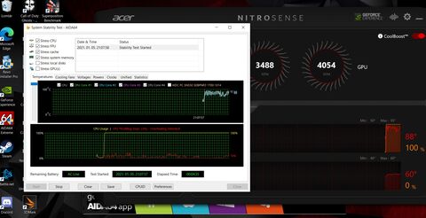

bátorkodom felhíni a figyelmet arra, hogy ez IDLE 2.7 GHz-re fixált i9-es ÁLLÓ ventilátorokkal, azaz passzív, a billentyűzet feletti résen nyomja ki a kémény hatás a meleget... -

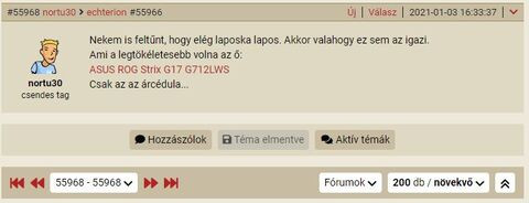

Megtévesztő ha felületesen osztod meg a véleményed ezért írom nekem ilyen laptopom van. nem melegszik mint a előző másik tipus amit ezzel keversz .te dolgod az is ha nem tudod milyen tipusok vannak ebből és összemosod a ASUS ROG Strix G17 G712LW az ASUS ROG Strix G17 G712LWS. végülis ennyi erővel tedd ide ASUS TUF GAMING az is majdnem ASUS ROG Strix G17 G712LWS.vagy mégsem?
Ez a teszt is írja nincs gond a hőmérséklettel. neked ez sem hiteles?
https://www.notebookcheck.net/Asus-ROG-Strix-G17-G712LWS-in-review-Powerful-gaming-machine-with-integrated-light-show.497790.0.htmlThe G17 heats up noticeably but not excessively. During the stress test, we register temperatures above 50 °C (~122 °F) at two measuring points. Heat development is slightly less when performing our The Witcher 3 test. Moreover, the values are in the green range in everyday use.
echterion
Jah, csak 40 fokos a billentyűzet nála, köszi.
Amúgy semmiféle mérési eredmény, semmi nincs, csak amit te is írsz, hogy neked megfelel. Neki is, csak épp ez nem jelenti azt, hogy jó gép, csak azt, hogy van, akinek ez is megfelel. De objektív mérések alapján nem sorolható a jó kategóriába.
De legalább tudjuk, hogy egy kézzel is könnyen nyitható, ez fontos feature egy gaming gépnél. -
