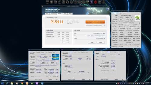

Itt az egyik tuning őrült faszi:
GTX680M SLI/i7 3920XM (1045/2153MHz,1,087V,4,6GHz 3DMark11 P15081
Itt még adott kicsit a pofájának
1140/2370MHz 1,1V-on,proci 4,8 GHz:P15411

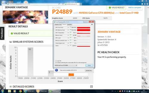

OC GTX680M (965/2400MHz)tovább nem merészkedtem
0,987V-on ami a gyári (1,02V) alatt van. 3DMark Vantage P24889A 25k simán benne van,még ezzel az első generációs i7-el is

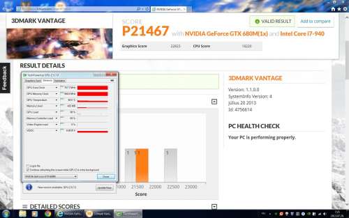

Muerte
Default (758/1800MHz) GTX680M/ i7940xm 3DMark Vantage P21467

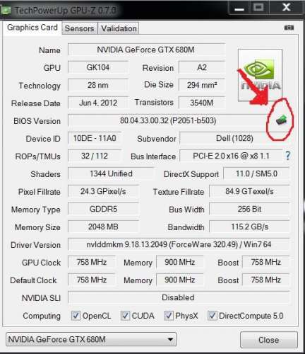

A drivereknek semmi köze a vbios-hoz,nem fog változni semmi azon kívül hogy az IGP inaktív lesz.
Ha meg nem menne valami flottul akkor vissza lehet állítani az eredeti vbios-t.
Erről a visszállításról,vagy más vbios felírásról még kell pár szót írnom.:
A lementett eredeti vbios-t célszerű másik gépre is lementeni,mert ha a felírt nem jó, akkor csak fekete kép fog fogadni bennünket indításkor mint ahogy conqver volt kedves és bemutatta
A lényeg az hogy ha az autoexec.bat-ot jobb klikkel megnyitjuk és rányomunk a szerkesztésre ezt fogjuk látni: C:\atiflash.exe -p 0 -fs -fp -reboot 7970M.rom ez tehát maga a parancssor és itt jön a lényeg.
Ha az eredeti vbios-t akarjuk felírni,vagy egy másikat netán akkor másoljuk fel a pendrive-ra csak a saját nevén úgy ahogy van (xyz.rom),de utána már a pendrive-on át kell nevezni a .rom fájlt minden esetben 7970M.rom-ra mert egyeznie kell az autoexec.bat-ban található névvel.Enélkül a művelet nélkül nem fogja felírni a kívánt vbios-t!
Ha figyelmesen újra elolvasod az AB.-es trükk pont ezért van mert ezek szerint nálad is fagy,akinél meg nem fagy ott sokszor játék közben flickerel,remeg a kép.A trükk után a húzást a Catalyst Control centerből lehet, az Overdrive menüből alkalmazni,teljesen ugyan úgy mint egy asztali PC-n.
Halkan jegyzem meg ha 680M-ed lesz akkor is flash-elni kell majd,csak hogy megnyugtassalak

Beszállok a buliba Alien M17×R4! I7 3840QM/4×3.8Ghz ; GTX680M ; 1600Mhz ram
Mod Vbios Muerte75 jóvoltából és segítségével
Stock 758/1800 3D11
OC +300Mhz a memóriának; Órajel alapon!
3D11
3D11 OC Cpu 4Ghz
Az utolsó kettő eredmény Enable HD4000-el készült!Lényegesen rosszabb Physics eredmények születtek!
Valószínüleg EZ játszott közre!Újra kenve IC Diamond Pasztával+Phobya hővezető párnával!
40-perc BF3 multi OC
Stock

A 680M gyári órajale 719/1800MHz amit amikor a boost hajlandó normálisan működni 758MHz-re emel,de szériától függetlenül sok esetben pont ez miatt FPS dropok voltak mindenkinél pl.BF3-ban mert a boost össze-vissza kapcsolgatott a terhelés és hőmérséklet változás függvényében.
Viszont van egy két nagyon talpraesett és profi emberke akik bios moddokkal foglalkoznak (svl7,Prema) és megírtak egy normális vbiost a 680M-hez ami kiiktatja a boost-ot és a feszültség ingadozást is,ezenkívül unlockolja a kártyát és NV inspectorral egyszerűen húzható a clock/mem.A feszt csak másik vbios-al lehet emelni.A vbios külön minden gyártó laptopjaihoz létezik, Clevo/Dell/MSI több formátumban is:Alapfeszes,Változó fesz,Overvolted stb.
...Így most nálam az alap mindig a 758/1800MHz és a fesz terhelve állandó 0,987V.

ez még nem a vége közel sem ennek a vga-nak.Angol fórumokon láttam hogy 1,1V-on 1140MHz-en hajtotta egy állat
