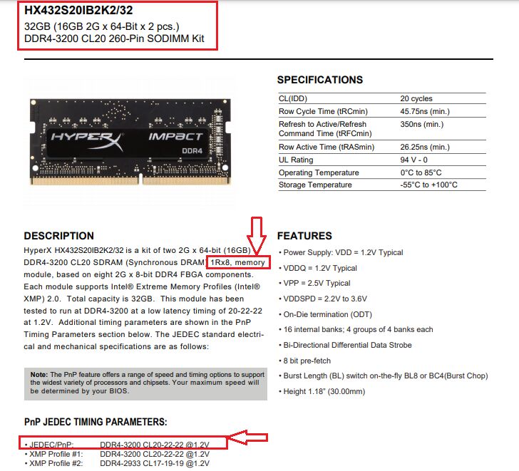

Kingston HyperX Impact 32GB (2x16GB) DDR4 3200MHz HX432S20IB2K2/32 (mert ez a jó 1R x 8-as 2 oldalas oldalanként 4 DRAM chip-es.) CL20-at kell megvenni, ez tud CL20-at Jedec-ben, de nem ad annyit.
Most jó árban is van, Be-Va-nál 31,8 és a gyári garanciával adja ami élettartam garancia, ameddig gyártásban van, addig cserélik (akár 10-15évet is jelenthet)

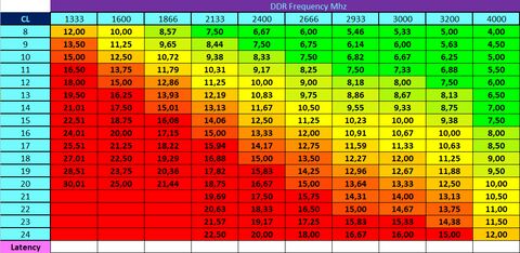

Egy 3200 CL20 pedig 12,5ns.1,25 nanosecundum nem sokat számít. Ki -

2R x 8-as RAM-ot nem érdemes venni, és Hyperx impact 3200Mhz CL 20 se hoz annyival többet mint amennyivel (+5-6000-rel) többe kerül.
Ha megbízható boltból veszel 16GB-os Team Group Elite 16GB DDR4 3200MHz TED416G3200C22-S01 26-27K/db környékén megúszhatod és az már bőven elég, a gyárinál 20%-kal bőven jobb, esetleg Kingston 16GB DDR4 3200MHz KCP432SS8/16 (de csak ezt) 28-29K/db, ha nagyon ódszkodsz a Teamgroup-tól, mert nem ismered, de a Teamgroup-al nincs gond, elég megbízható. -

L5Pro-ba keresek én is ramot.
A leírtakon kívül érdemes akár ezeket fontolóra venni?
https://www.kingston.com/dataSheets/HX432S20IB2_16.pdf
https://www.kingston.com/dataSheets/KF432S20IB1K2_32.pdf
Első 1Rx8, második 2Rx8.
Jól sejtem nem éri azt a 20% felárat, hogy CL20-22-22 @1.2V legyen, ne CL22-22-22 @1.2V?
