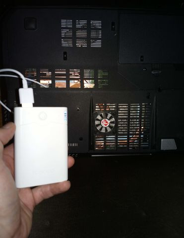

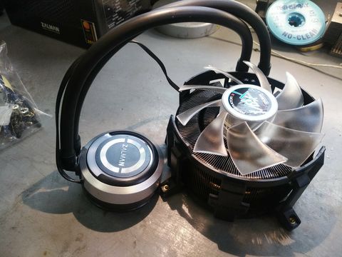

Valami készül KillHates boszorkány konyhájában!
Le kell gyártatnom egyenes illesztőket a könyökök helyett!
Aztán kell hosszabb és lágyabb cső is (mert ez csak úgy hajlik mint a 10-es betonvas!)
RM007-nak is lesz házifeladat! Beszerezni egy ilyen hűtést:
Valahogy úgy akarom majd megoldani, hogy a vízhűtés modul egy mozdulattal le-fel rakható legyen; ha viszi a gépet, akkor nincsen rajta, ha asztalon van, akkor ki kell nyitni egy fedelet alul és rápattintani a hűtést, meg megemelni a gépet is!

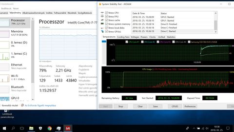

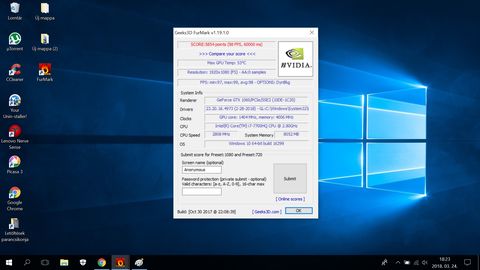

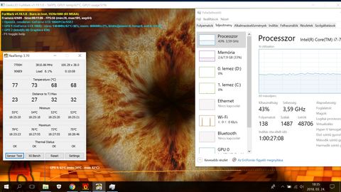

Na toltam 1 mérést kb 1 órája játszottam már mellé belőttem a furmarkot meg a prime 95 öt picit, és úgy ment tovább a játék.
Igaz cpu kicsit fentebb ment mint kellett volna de csak az egyik mag volt ilyen virgonc és a turbot sem dobta le.
Gpu pedig teljesen korrektül viselkedett.

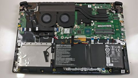

Megnéztem ezt a videót, még nekem is megtetszett a gép, annak ellenére, hogy Acer. Na de afelől már kétségeim vannak, hogy a 1080 ilyen vékony házban ne termelne akkora hőt ami ne lenne zavaró....még akkor is ha MAXQ-s. Valakinek van már ezzel tapasztalat?
Másik:
Mivel nekem nagyon bevált a HP Omen ezért szemezek az Omen X-szel. Bár még nem sok véleményt olvastam róla, valakinél megfordult már esetleg? Vagy olyan áron már a Chimera...és ezzel kapcsolatban érdekelne, hogy szerintetek a 7700HQ és a 7820HK között mennyi a különbség? Utóbbi mennyivel bírhat jobban el egy 1080-nal?

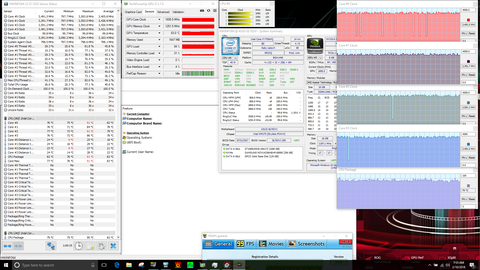

Nos akkor egy kis helyzet jelentés : CPU
1200 mhz 60fok vagy az alatt 50 % kihasználtság OC fan
2400 mhz 67 fok környéke OC fan
4200 mhz 85~91 fok között de max fan
GPU ezt is figyegettem de nagyon a 80 fokot se lépi át mikor 4200 mhz ment a proci max ra nyomott fan kkel 65 fokos volt gpu .Ha oc fan volt 2400 mhz nél akkor a gpu 80 fok alatt volt akkor is .
Pár órát most végre volt idöm bele ölni a gamebe ezek jöttek ki de ez mivel csak egy game lett nézve nem túl mérvadó. -

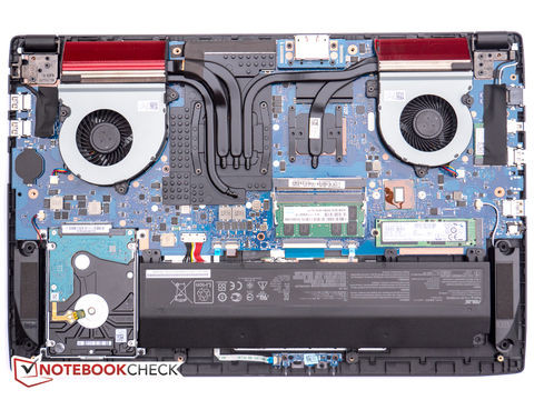

Korrigálom magam, úgy tűnik csak a dizájn képen van 2-2 hőcső, a valóságban picit komolyabb a hűtése a gépnek:
Persze GTX 1080-nak ez is kevés (és ahogy elnézem az ASUS eléggé be is húzta a TDP kéziféket, hogy viszafogja a kártyát) és a gyári pasztával Witcher 3 alatt már megszenved, nem is képes tartani 18xx mhz boost órajelet

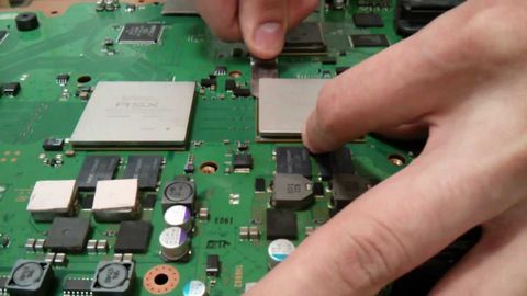

Leszedni egy kivehető CPU-ról az IHS-t nem nagy tudomány, van hozzá számtalan célszerszám.
A Playstation3-ról aminek a CPU és GPU-is kupakolt ráadásul még bga is mindkettő ,na az már nem egyszerű mutatvány. Mostanában a saját Ps3 gépemen kívül volt szerencsém másoknak is pasztát cserélni az IHS alatt felett,de csak akkor ha ott áll felettem és semmi felelősség nem terhel amennyiben katasztrófával végződne a mutatvány. Volt aki inkább nem kérte az IHS pasztacserét. A konzoloknál dupla a kockázat ,mert nem csak a chip sérülhet,de a bga is felszakadhat az alaplapról és ott még a célszerszám se használható csak a barmolás meg az imádkozás.Amúgy én is szoktam költészkedni pl:
Akkor mond,hogy ég-veled
ha elkúrtam a gépedet. -

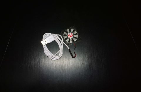

Egyel több venti. Alá van dúcolva, szóval a bordát hűtené, nem pedig a levegő megkavarása a cél. Nincs odaragasztva, csak némi szigetelő maszlag ment a szélére, bármikor ki tudom szedni. Lyuk az lenne ott, de szerintem nem baj, így is úgy is jó a hűtésnek. Hangja van, de játék mindig csak fülessel.
Ez életem első asztali videokártyájáról lett leszedve. Furcsa érzés újra használni annak egy darabját.
