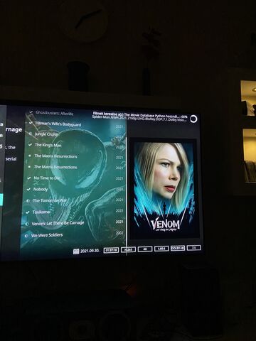

Valaki árulja el, hogy ha letöltöttem egy filmet ugyan úgy mint eddig akkor a CE miért nem látja?
Laptopon a mappában ott van. Látom a nas-nál a mappában. Mindenhol látom de a CE nem látja.
Médiatár frissítése és semmi. Újraindítom és semmi.
Médiatár frissítése közben látom, hogy megjelenik a film de utána nincs bent a könyvtárban.Mi lehet a baj?
Nem. Kiírta, hogy használjam a ceemmc

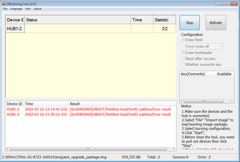

Hátha valaki futott már bele ebbe a problémába. Szóval, adott egy Sunvell T95M (S905) 2/8GB-os box, ami lassan 6 éves. Kb. 2 éve édesanyámnál tesz szolgálatot. Most voltam nála és a box semmilyen életjelet nem adott. Még boot képernyő sincs.
Próbáltam USB burning tool-al flash-elni, de hibával elszáll:A log:

[13:30:12 431][HUB1-2][Err]--failed:Verify Failed with sha1sum, origin sum "f23fe488066833de846f5ed7276017df6841f897" != gen sum "74837c47e0f7bf2403aa6702d178ca672d23ca9e"
[13:30:12 495][HUB1-2][Err]--[0x30405004]UBOOT/Partition boot/Verify patition/Error result
[13:30:12 495][HUB1-2][Inf]--Close device handle 0x000004d8
Soros porton is megnéztem, lényegében ugyan ez látszik. Sajnos ott nem tudok belenyúlni a boot folyamatba. Firmware-t innen szedtem, a 2/8GB-os verzióval próbálkozok. Esetleg meghalt az EMMC hiba lehet?
