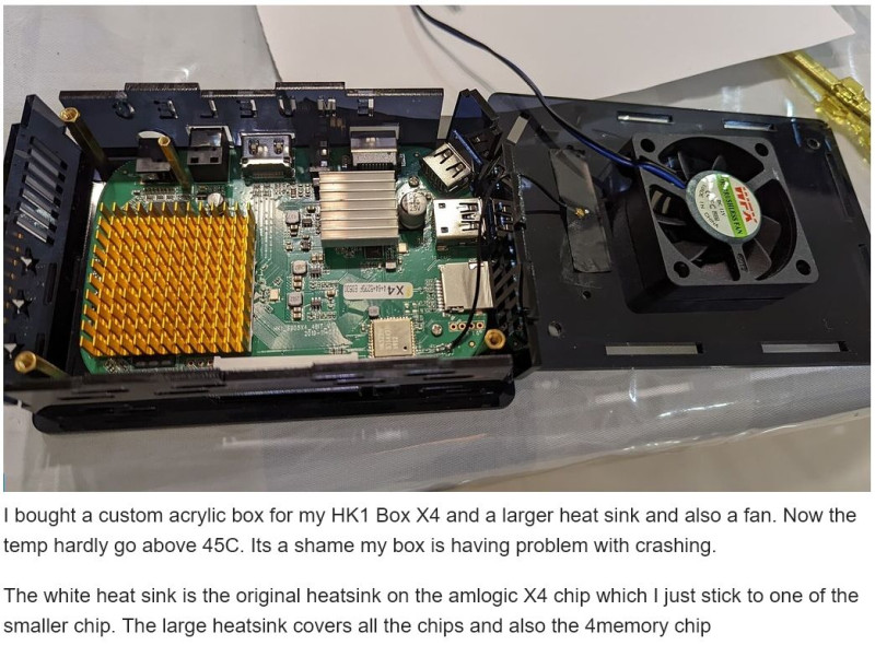

Köszi mindenkinek! Nekem Omegaval üresjáratban 67°C, ez a videó 4K-ban 80°C. (Ezzel a beállítással az OpenVFD folyamatosan kijelzi.) Nem fagyott le.
Junction 105°C, Ambient 70°C mit jelent? Azt írták ez az S905X3, de az X4 is hasonló lehet. Nem is értem, hogy az USB-t, HDMI-t miért nem kapcsolja le. Ezek szerint erre nincs megoldás. Itt is kérdeztem, de egyelőre nincs válasz. Parancssorral nem lehet ki-be kapcsolni?
Lehet azért még kipróbálom, hogy egy nagy hűtőbordával mennyivel lenne jobb. Az nem gond ha a egyszerre van a RAM-okon, CPU-n?[ Szerkesztve ]
