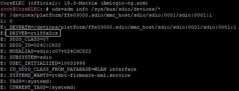

Akinek Vontar X3-a van, ebben talán nincs olyan sok verzió, nézze meg legyen szíves mit ír ki az alábbi parancsra.
udevadm info /sys/bus/sdio/devices/*
Remélhetőleg azt, amit Indiant-nak, RTL8822CS van benne. -
