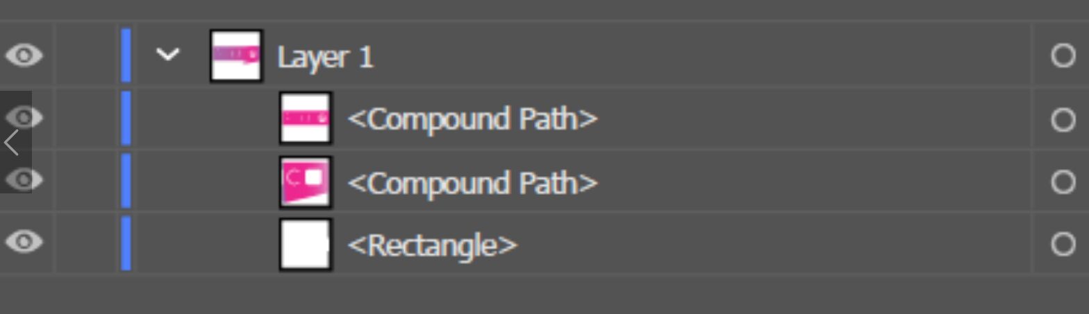

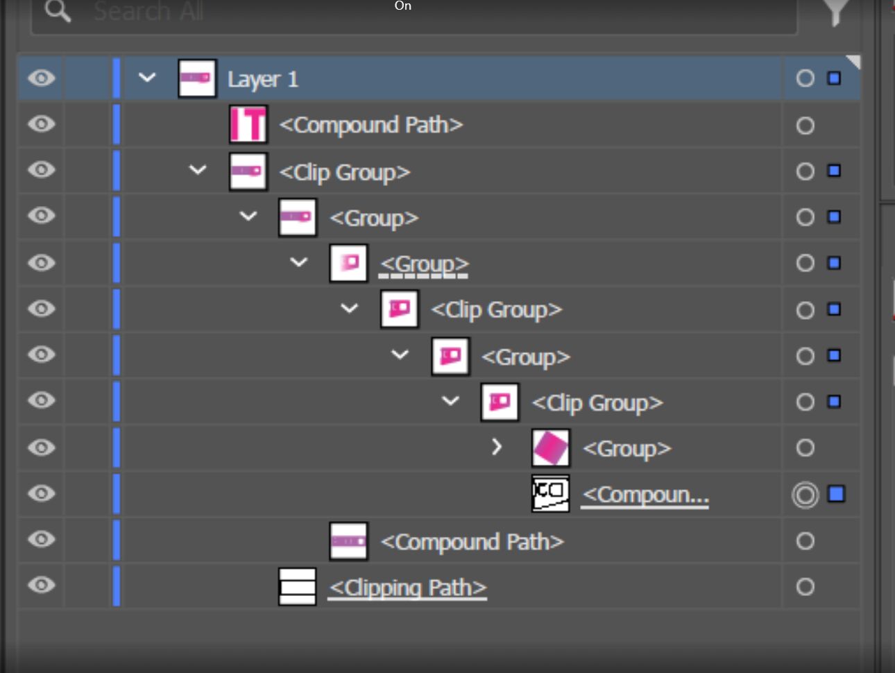

Kedvenc! Amikor vagy 10 emelet mélyen van a group-clip group, aztán a végén találok egy "image"-t...
kazsmerlaca
Itt egy elrettentő példa.
Így kaptam a logót, figma-ba képtelenség volt importálni mert szétesett:
Ezután illustratorba rendbe téve, azonnal jó figma-ban is:
Itt sokat kellett takarítani

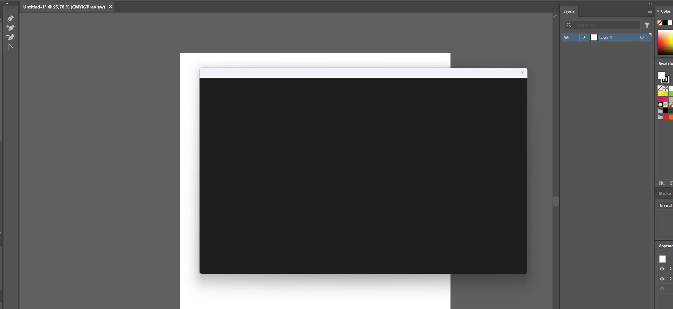

Nyomj egy Ctrl + K billentyűkombinációt, hogy előhívd a beállítás ablakot. Itt a legfelső, "General" pontban tegyél pipát a Use legacy "File New" interface előtti jelölőnégyzetbe!
Hátha segít!
Esetleg a felette található "Show the Home screen..." elől kiveheted a pipát. Nálam volt már, hogy ez okozott furcsaságokat anno. -

Nem csinál >>ilyet<<? Akkor ott valami sérült.
steffyke
#3220
Az általad írt parancsra egy új ablaknak kell megjelennie, ahol részletesebben megadhatod az új dokumentum néhány tulajdonságát... soha nem találkoztam ilyen hibával, hogy erre nem jelenik meg semmi. Bár gondolom, hogy te sem tört verziót használsz, ahogy senki, de ez ilyen törés-hibának tűnik.

steffyke
Teljesen új vagyok az Illustrator programmal, tegnap szerettem volna először használni.
Azt tapasztalom, hogy nem tudok új dokumentumot létrehozni. Rákattintok hogy fájl-új, de nem történik semmi. Én vagyok ennyire béna vagy vmi nem okés?
Megnyitás menüpontnál be tudok hívni fotót. Tehát van ami működik rajta.
Merre tudok elindulni az ügyben?
2 verziót is felraktam már, ugyanez a bibi.
Köszönöm előre is. -
