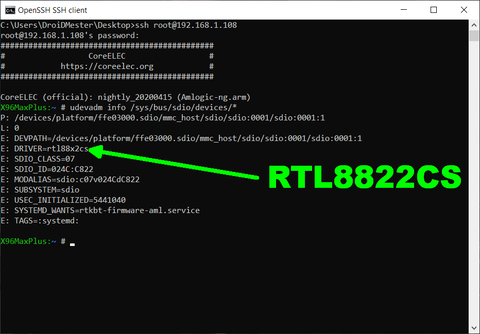

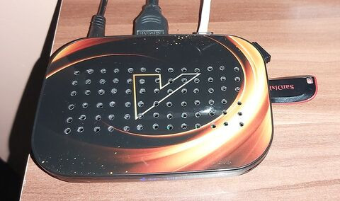

Hmm nekem is cs végű van. tehát bt5.0.
Akkor lehet az kavarta meg, hogy menet közben húztam ki a modultNekem amúgy elég meleg a box. Filmek közben 75-80C körül mozgott, igaz a tv és a fal mögött lóg a cucc, megfelelő hosszúságú HDMI 2.0 kábel hijan
Ilyen volt a doboz.
