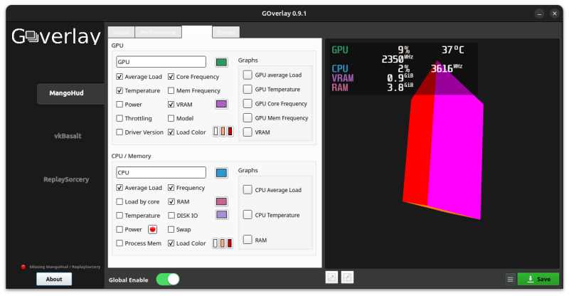

O_L_I
Valakinek van MangoHUD / GOverlay tapasztalata?
Minden teljesen friss install (23.10) , GOverlayben beállítom amit látni szeretnék (alapvetően a GPU kihasználtság érdekel)Itt is helyesen lásztik illetve a vkcube tesztben is.
De már játékon (bármi steam) belül az alapértelmezett adatokat látom amiben meg pont az az egy dolog nincs benne ami kéne.
A steam launch optionsbe a "mangohud %command%" van hozzáadva.
A global enable, hogy on vagy off az nem oszt nem szoroz.
Annyira bosszant hogy egyszer már az egész rendszert újra húztam miatta... -
